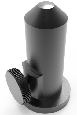

    3D-модели наконечников можно скачать, кликнув на картинку, или вот тут. Все 29 штук, согласно ГОСТ 11007-66.

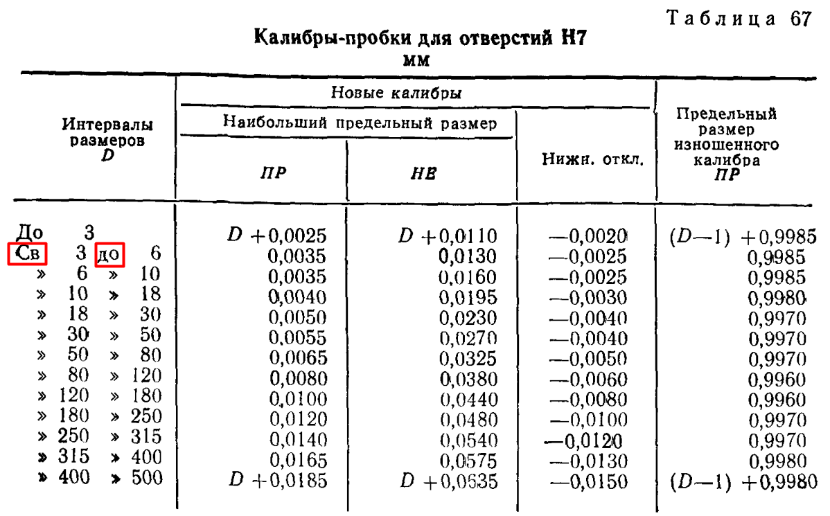

    Если на эту таблицу смотреть: То по выбору подписаны пояснения, например: свыше 3-х, до 6-ти (включительно). И последующие диапазоны: свыше 6-ти, до 10-ти (включительно). И всё аналогично? Значит, в случае с 18H7, нужно выбирать диапазон свыше 10-ти, до 18-ти (включительно)?
