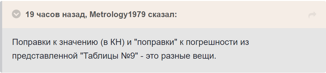

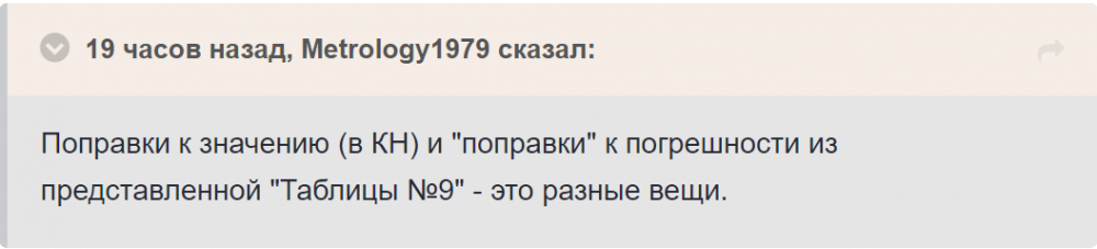

  4. Поправки к значению (в КН) и "поправки" к погрешности из представленной "Таблицы №9" - это разные вещи.

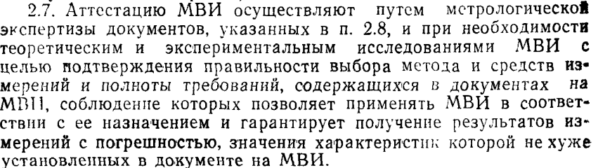

  24. ГОСТ 8.010-90: Аттестация МВИ - установление погрешности методики. Есть и контроль - в настоящее время "оценка состояния измерений" называется.
