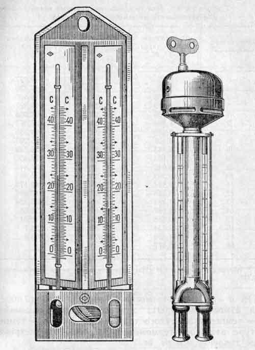

Устройство аспирации УА-1 для гигрометров ВИТ
Шарипов ответил на тема форума автора Aspin в Общие вопросы
Н. Винер об измерениях и точности сказал кратко, но очень точно и ёмко: 1948 год Кибернетика Величины, которые требуются классической физике для знания всего поведения системы, можно наблюдать одновременно лишь приближенным и нестрогим образом, хотя эти наблюдения и достаточно точны для нужд классичской физики в том диапазоне точности,в котором экспериментально доказана ее применимость.
