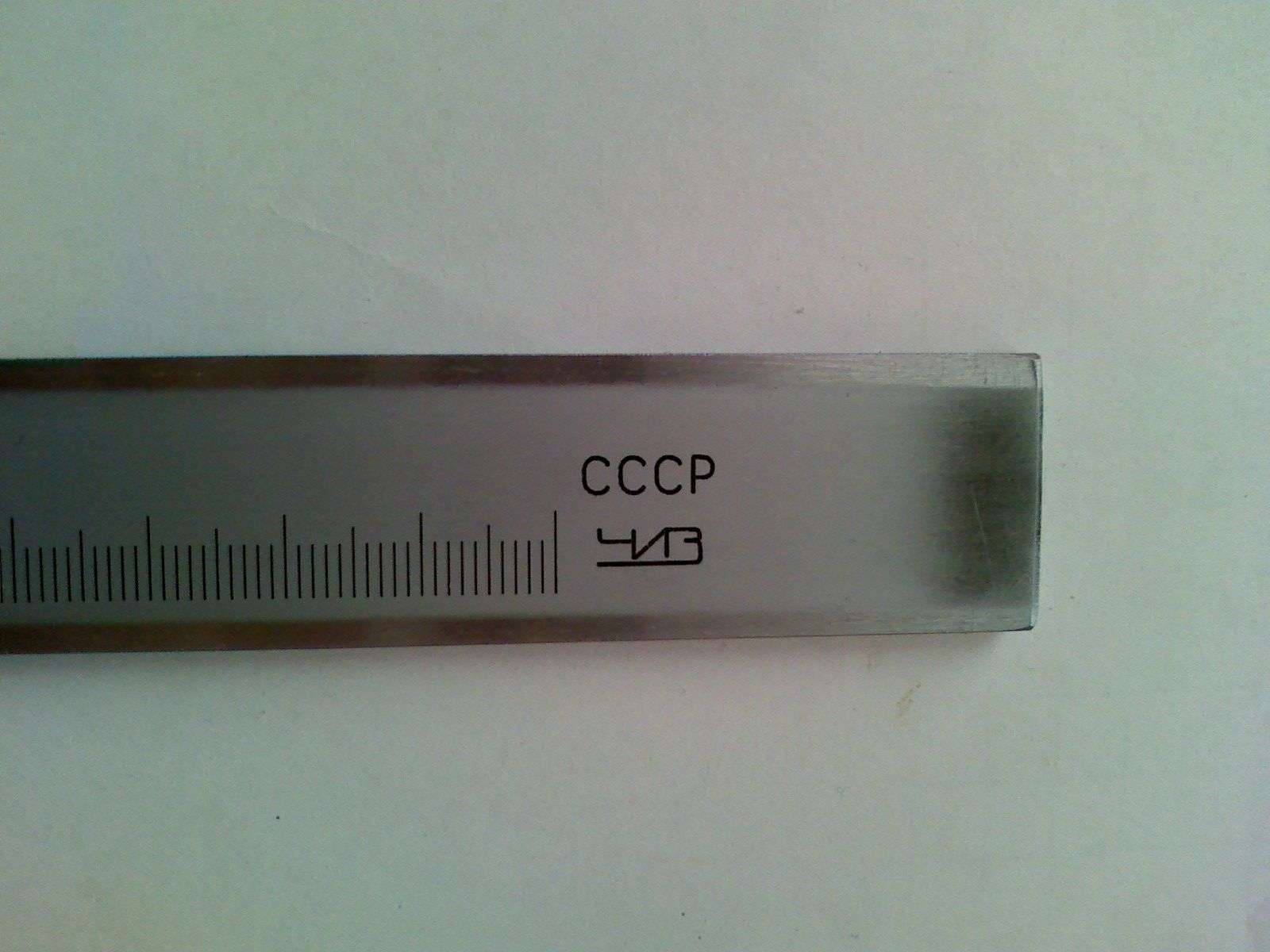

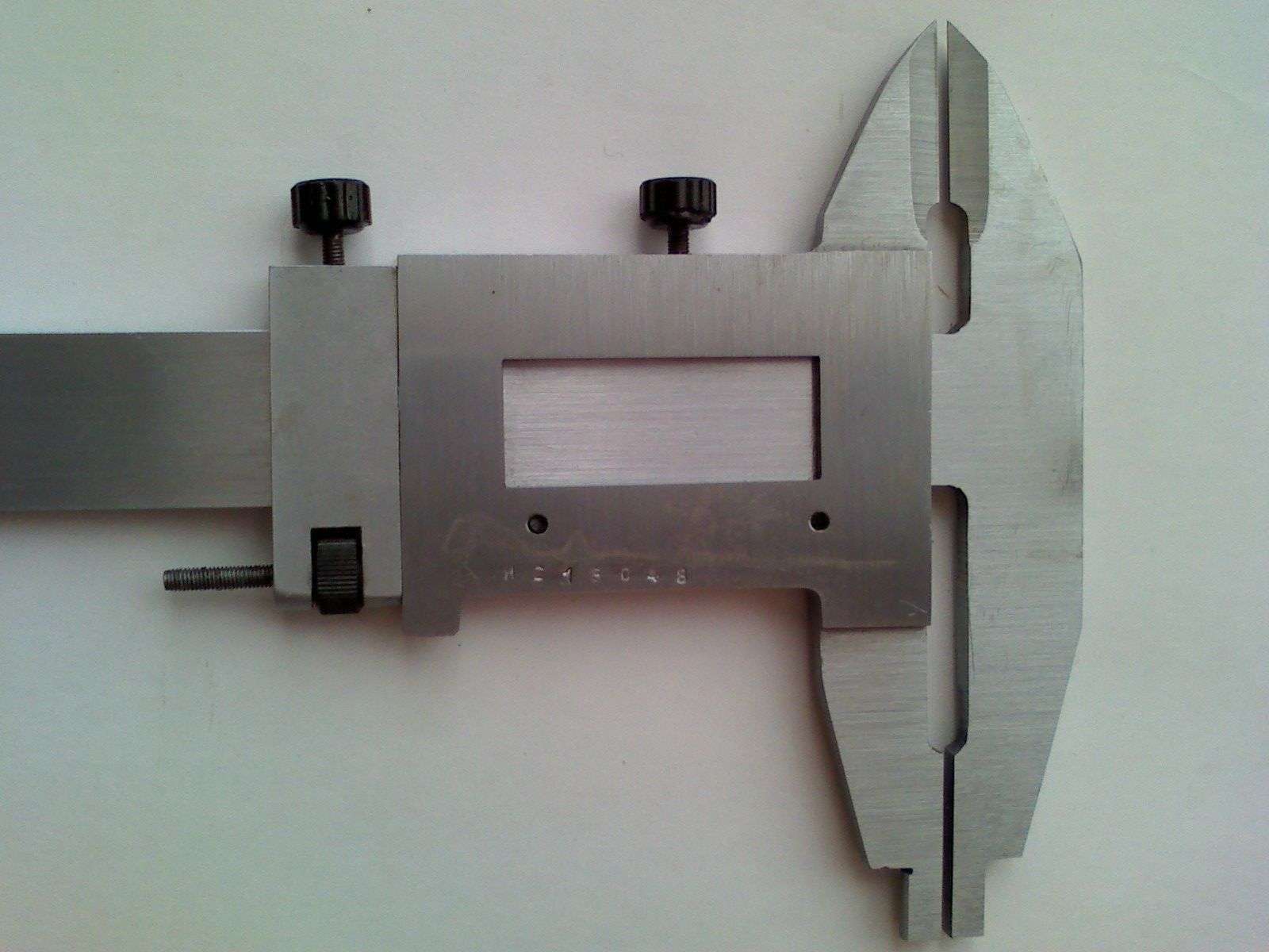

slavi2007 0 Опубликовано 11 Августа 2013 Жалоба Опубликовано 11 Августа 2013 На штангенциркуле маркировка ЧИЗ СССР. кл.2. 0,1мм По паспорту год выпуска 1985. Выпускались ли изделия с такой маркировкой? Цитата
Ника 1325 Опубликовано 11 Августа 2013 Жалоба Опубликовано 11 Августа 2013 Не очень поняла что именно вас смущает. Что это ЧИЗ, а не Ставрополь или Калибр? Или то, что это ШЦ 2 класса с ЦД 0,1 мм - так это по ГОСТ 166 - имеет право быть. А то что инструмент еще советский - это точно. Качественно выглядит. Цитата
slavi2007 0 Опубликовано 12 Августа 2013 Автор Жалоба Опубликовано 12 Августа 2013 Не очень поняла что именно вас смущает. Что это ЧИЗ, а не Ставрополь или Калибр? Или то, что это ШЦ 2 класса с ЦД 0,1 мм - так это по ГОСТ 166 - имеет право быть. А то что инструмент еще советский - это точно. Качественно выглядит. ГОСТ 166 не предусматривает маркировку страны изготовителя. Только товарный знак. Смущает и исполнение нониусной шкалы. Она выполнена как на ШЦ1. Отсутствует ограничитель передвижения рамки. Цитата
Ника 1325 Опубликовано 12 Августа 2013 Жалоба Опубликовано 12 Августа 2013 ГОСТ 166 не предусматривает маркировку страны изготовителя. Только товарный знак. Смущает и исполнение нониусной шкалы. Она выполнена как на ШЦ1. Отсутствует ограничитель передвижения рамки. Не предусматривает - не значит запрещает. Почти на всем измерительном инструменте 80-х годов есть или СССР или USSR. Это могло быть не требование конкретного ГОСТа, а что-нибудь "повыше". Или в предыдущем 80 года. Нониус нормальный (допустимый) для ШЦ-II-250-0,1-2 (ЦД 0,1 мм КТ 2) длиной 19 мм "впихнутый" в универсальную рамку для 39 миллиметрового нониуса от ШЩ-II-250 с ЦД 0,05 мм. А вот "микроподача" там необязательна. А зачем вам ограничитель передвижения рамки, если это явно ШЦ-II, а не ШЦ-I с глубиномером. На ШЦ-II я такого ни когда не видела, и конструкцией он не предусмотрен. "Ограничитель" ставится только для 1 типа, с глубиномером, и не как ограничитель, а как прижимная планка, что бы хвост глубиномера прижат был, а не болтался. Цитата
slavi2007 0 Опубликовано 16 Августа 2013 Автор Жалоба Опубликовано 16 Августа 2013 Еще раз внимательно перечитал ГОСТ 166-89. Посмотрел сайт Челябинского завода. Его продукция маркирована по ГОСТу.Как и подобные изделия этой марки до 80-х годов. Маркировка USSR выполнялась на изделиях на экспорт. Предполагаю что это "кооперативный" вариант исполнения (может с применением оригинальных деталей). Цитата

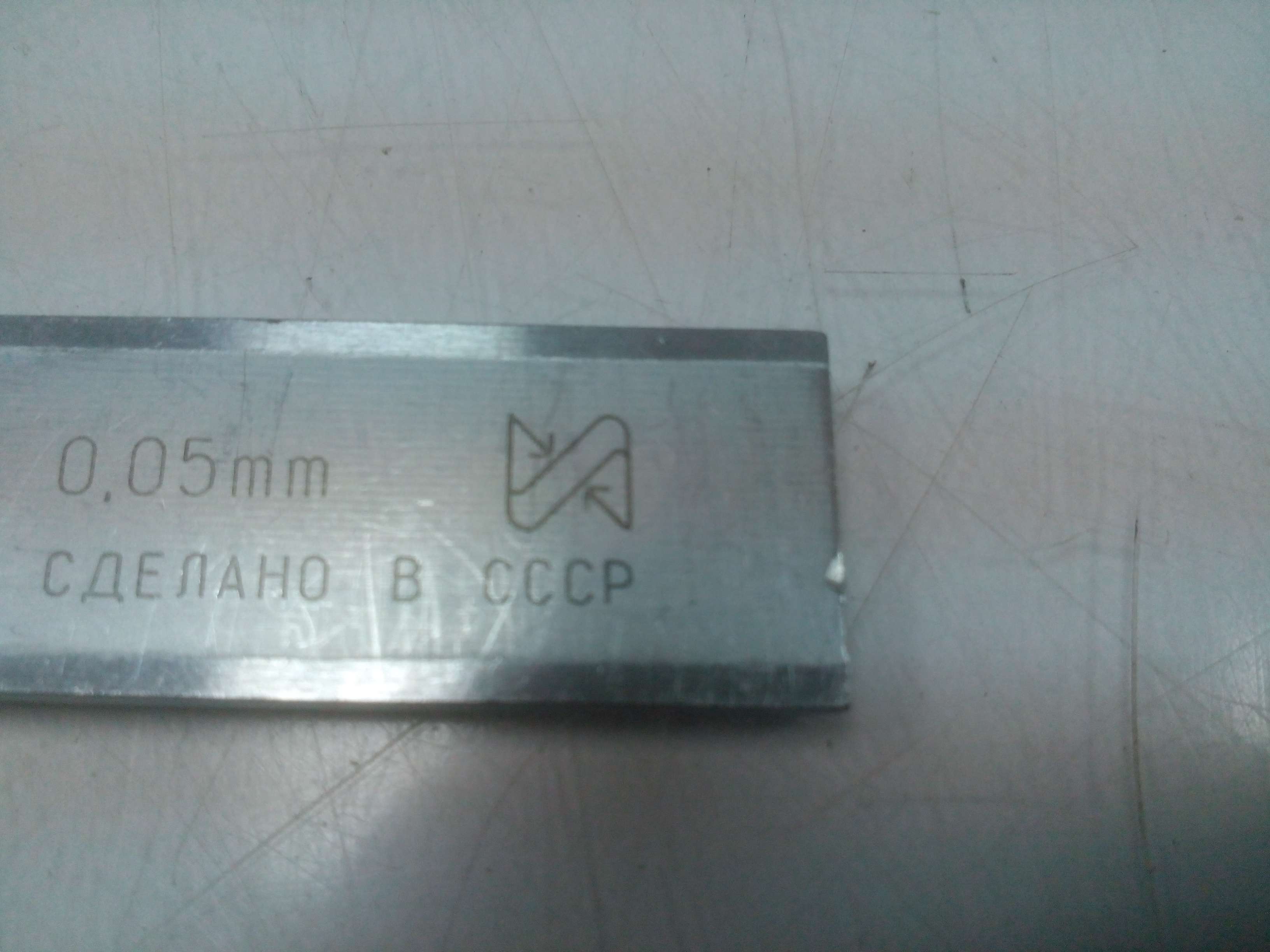

nikirov 0 Опубликовано 18 Января 2016 Жалоба Опубликовано 18 Января 2016 Добрый день! Просьба помочь идентифицировать штангенциркуль вот с таким логотипом. Кто производитель? Цитата
efim 1747 Опубликовано 18 Января 2016 Жалоба Опубликовано 18 Января 2016 Измерон, Санкт — Петербург (старое название - ЛИЗ) Цитата
