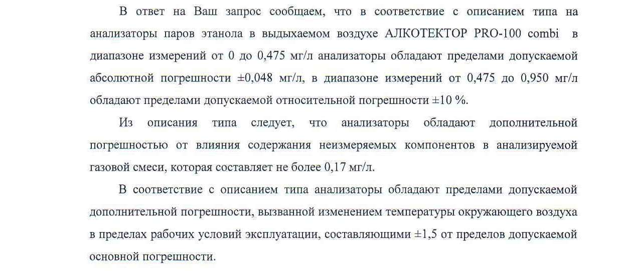

Iwona 1 Опубликовано 6 Декабря 2011 Жалоба Поделиться Опубликовано 6 Декабря 2011 (изменено) Получаю ответы из ЦСМ, не всем еще видимо указивы разослали "случайно" погрешности не писать, хотя про температуру не понятно. Изменено 6 Декабря 2011 пользователем Iwona Цитата Ссылка на комментарий Поделиться на других сайтах Прочее
