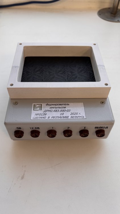

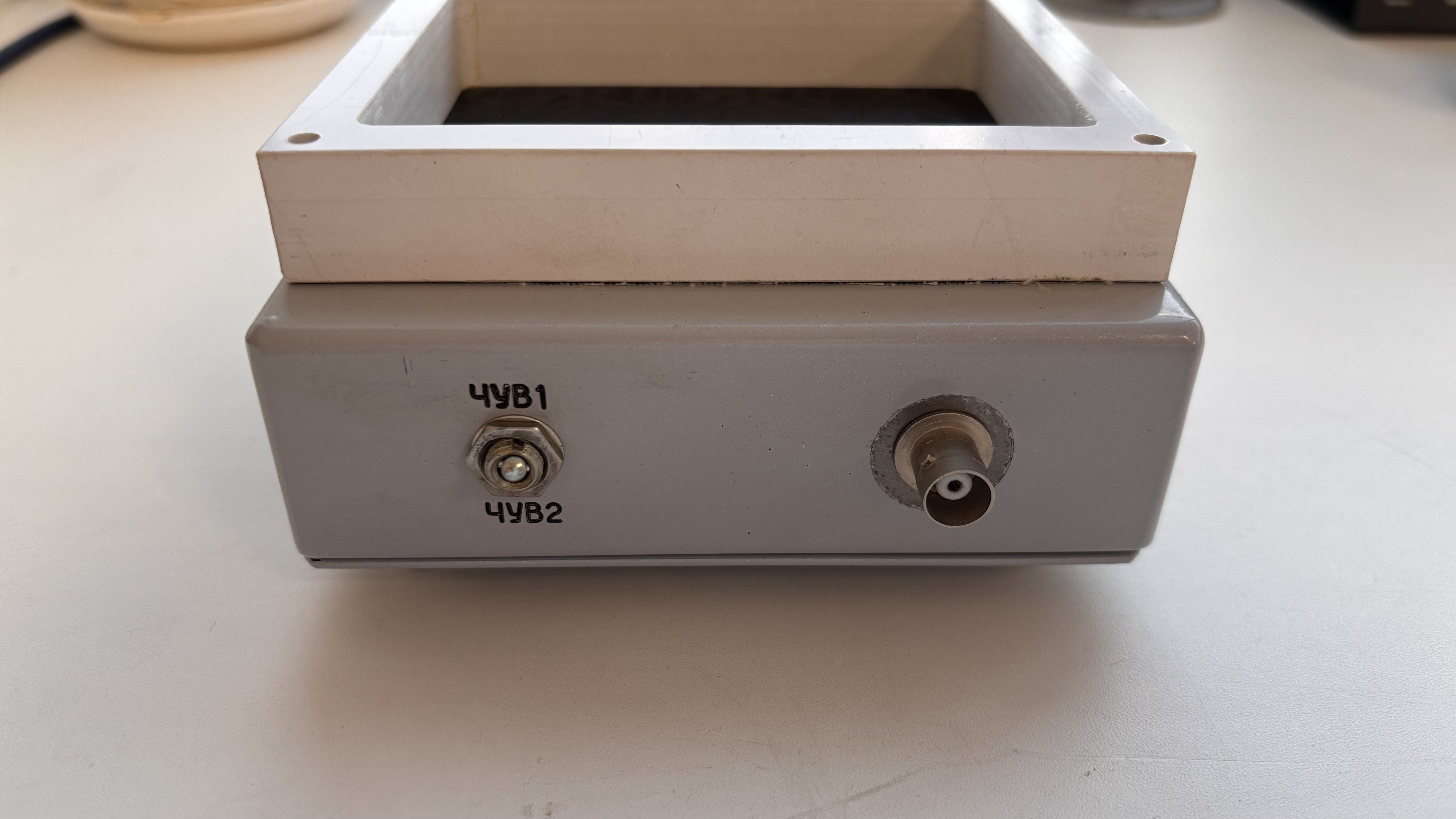

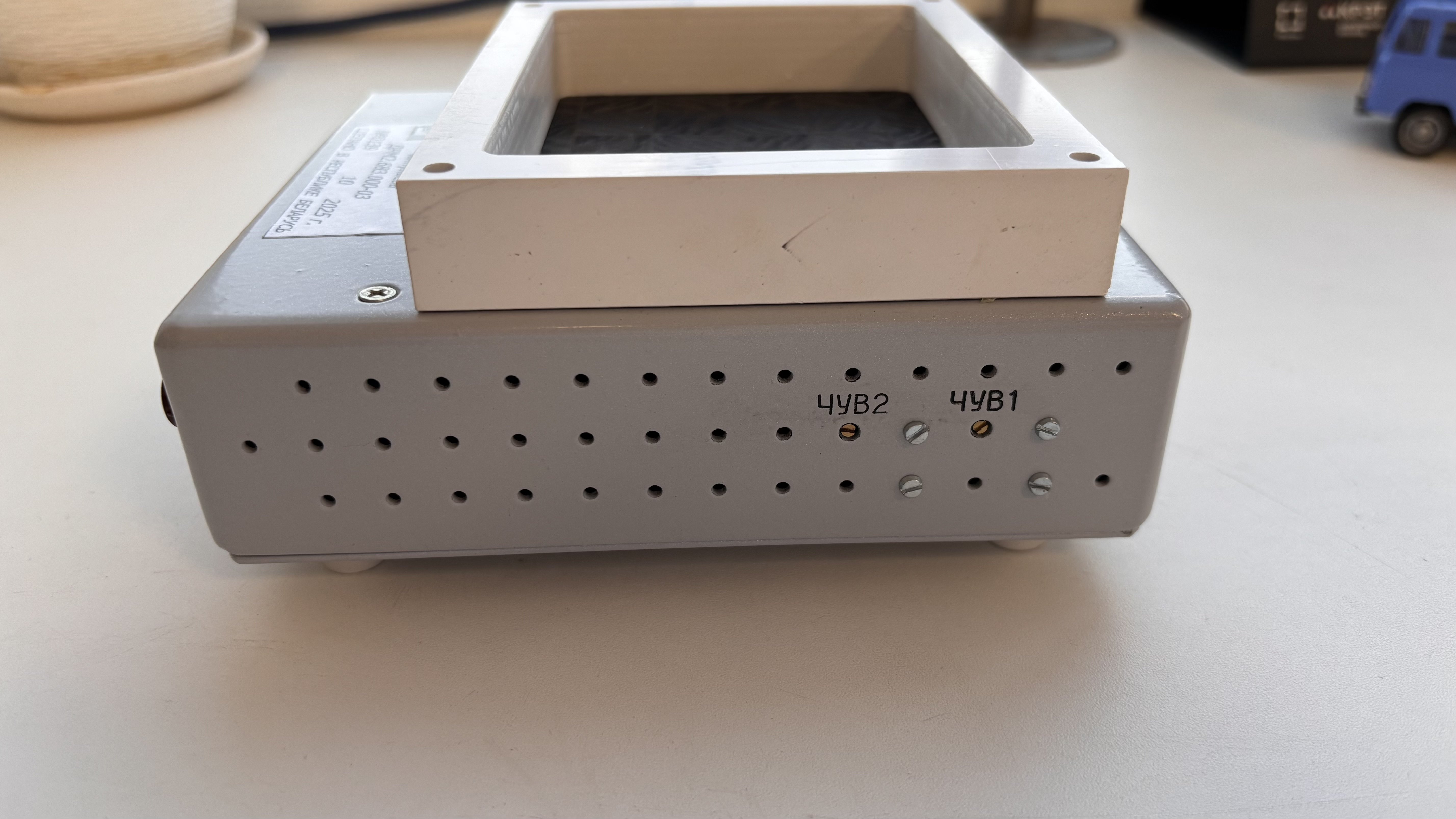

Татьяна 8693 3 Опубликовано 3 Февраля Жалоба Опубликовано 3 Февраля Здравствуйте! Помогите пожалуйста разобраться как работать с формирователем импульсов ДРМ2.683.000-03? Мне нужно подключить источник питания к нему и частотомер. Частотомер я планирую подключить к выходу СР-50 который, а источник питания как подключать? Через 2 провода или через 3? В паспорте непонятно написано. Получается мне нужно подключить плюс к 12,6В, землю к земле и минус к ВЫХОДу? Или просто 12,6В на плюс и землю на минус?)) вот фотографии Цитата
Специалисты scbist 1884 Опубликовано 3 Февраля Специалисты Жалоба Опубликовано 3 Февраля Я бы подключил питание на землю и 12,6 В. Выход это выход. Остальные клеммы контрольные, если верить паспорту, который я нашел в сети. Я предполагаю, что клемма выход и разъем СР-50 это варианты подключения. Можно прозвонить мультиметром корпус СР с клеммой земля и клемму выход с центром СР. Должны накоротко звониться, но идее. Цитата
Татьяна 8693 3 Опубликовано 4 Февраля Жалоба Опубликовано 4 Февраля 9 часов назад, scbist сказал: Я бы подключил питание на землю и 12,6 В. Выход это выход. Остальные клеммы контрольные, если верить паспорту, который я нашел в сети. Я предполагаю, что клемма выход и разъем СР-50 это варианты подключения. Можно прозвонить мультиметром корпус СР с клеммой земля и клемму выход с центром СР. Должны накоротко звониться, но идее. Всё верно. Всё так как вы сказали! Корпус с землёй и центр с выходом прозваниваются. Спасибо большое за ответ! Цитата

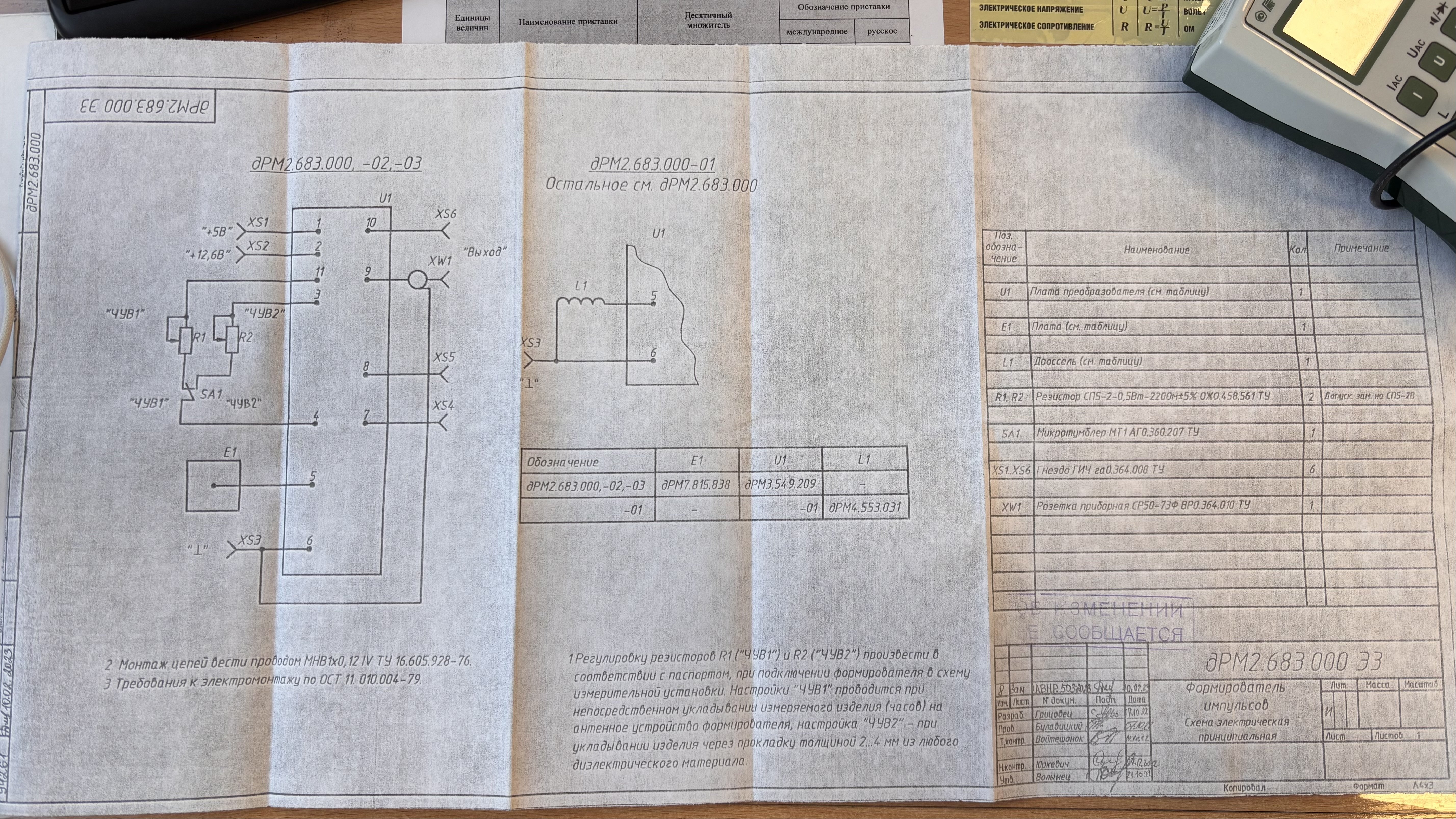

Татьяна 8693 3 Опубликовано 4 Февраля Жалоба Опубликовано 4 Февраля Схема формирователя импульсов ДРМ2.683.000-03 Цитата

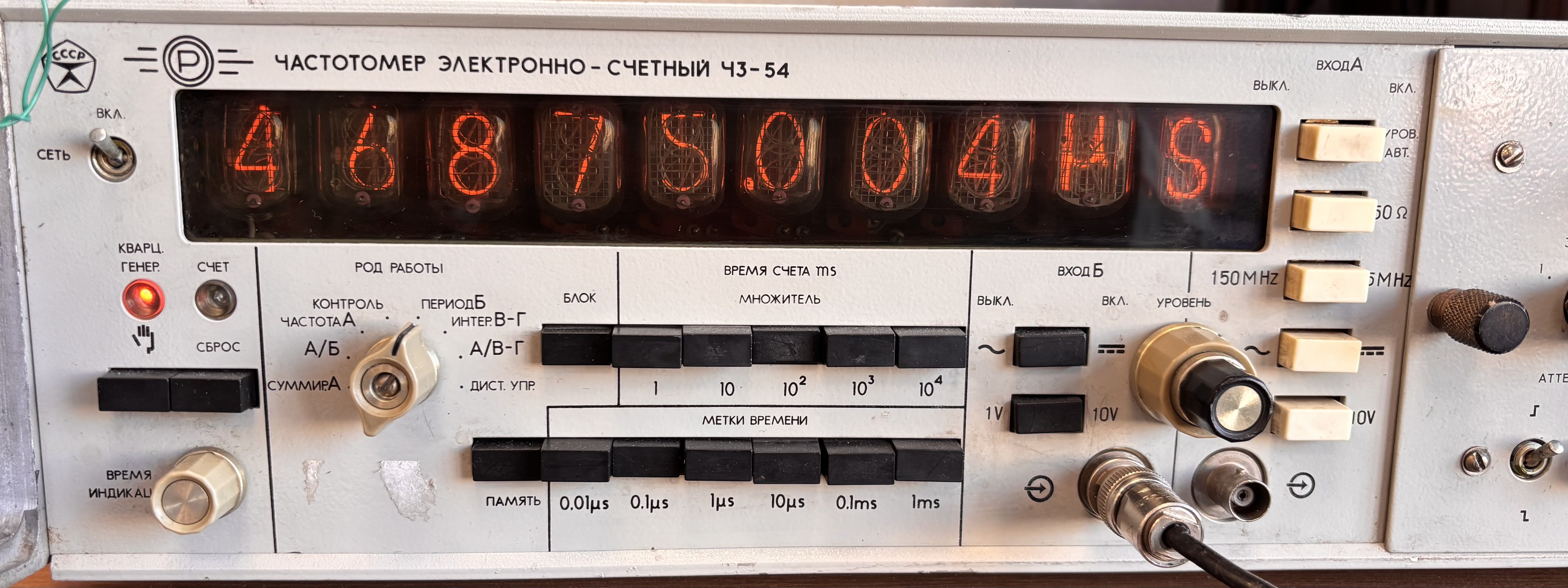

Татьяна 8693 3 Опубликовано 4 Февраля Жалоба Опубликовано 4 Февраля У меня получилось снять показания с помощью Ч3-54, все настройки с методики поверки взяла. Получается значение 31249,993 мкс или вообще 46....,... мкс. Несколько секундомеров посмотрела получается 43, 46, 41...с этого начинаются значения. Это же в два раза больше почти чем мне нужно. Что-то не правильно делаю или помехи какие-то? Цитата

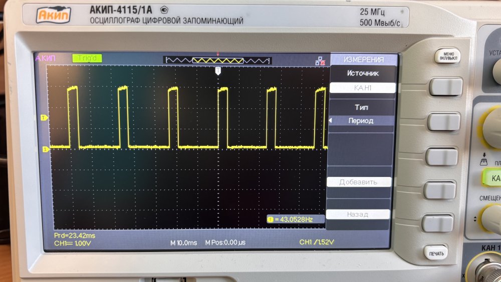

Татьяна 8693 3 Опубликовано 4 Февраля Жалоба Опубликовано 4 Февраля Вот на осциллографе хорошо показывает. Наверное я не правильно настраиваю частотомер Цитата
VVF 124 Опубликовано 4 Февраля Жалоба Опубликовано 4 Февраля 1 час назад, Татьяна 8693 сказал: Вот на осциллографе хорошо показывает. Наверное я не правильно настраиваю частотомер Ваш осциллограф измеряет временные интервалы? Возможно его и достаточно? Цитата
Татьяна 8693 3 Опубликовано 4 Февраля Жалоба Опубликовано 4 Февраля Хочу рассказать, что у меня всё получилось! Использовала частотомер электронно-счётный Ч3-85/6 с настройками: Вход - DC, делитель 1 к 10 (кнопка х10 на частотомере), уровень 0,25 В (кнопка "уровень"), время счёта 10 секунд. На формирователь импульсов положила секундомер "лицом" вниз прямо. Не боком, не ещё как то, а ровно "лицом" вниз. Сигнал наблюдала через осциллограф АКИП04115/1А. С осциллографом проще настроить положение секундомера, потому что видно сразу сигнал. Для наглядности на осциллографе ещё установила измерение периода тоже. Источник питания самый простой был одноканальный. Так же использовала тройник чтобы подключать сразу осциллограф и частотомер. В качестве подопытных у меня было 5 секундомеров, все хорошие, все молодцы)) С Ч3-54 пока не разобралась. Оказалось что у меня кабель СР-50 который, он видимо вышел из строя, я его заменяла на другой. Спасибо за ваши комментарии! Показания частотомера 0,023437508 с (а это 23437,508 мкс) как раз то, что нужно было получить. Цитата
