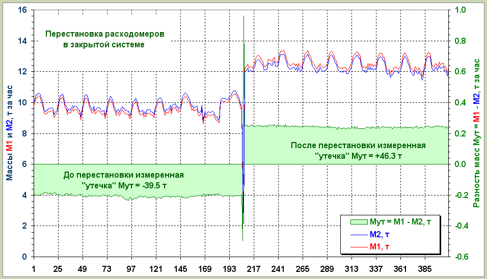

AGL 47 Опубликовано 3 Декабря 2015 Жалоба Поделиться Опубликовано 3 Декабря 2015 Можно посмотреть, как меняется ситуация с утечкой после перемены расходомеров местами (графики построены по данным часового архива 2-канального теплосчётчика, установленного в закрытой системе). У данного потребителя имела место отрицательная утечка на уровне -200 кг/ч. После перестановки расходомеров размер "утечки" почти не изменился, но знак поменялся на противоположный. Следовательно, причина изначально отрицательной утечки только одна: это сверхнормативное отрицательное рассогласование фактических погрешностей расходомеров М1 и М2. Надо регулировать эти расходомеры на проливной установке. Цитата Ссылка на комментарий Поделиться на других сайтах Прочее

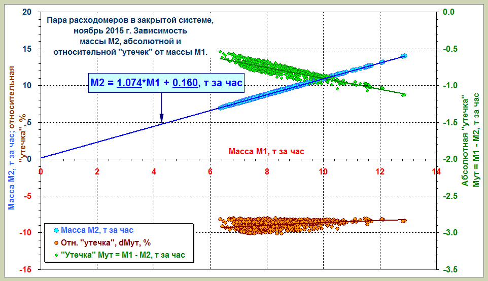

AGL 47 Опубликовано 3 Декабря 2015 Жалоба Поделиться Опубликовано 3 Декабря 2015 По результатам учёта за 720 ноябрьских часов имеем следующую картину. У данной пары расходомеров наблюдается значительное (7,4 % при допуске +/-1,4 %) мультипликативное (относительное) расхождение погрешностей измерения масс М1 и М2. Кроме того, систематическое аддитивное (абсолютное) рассогласование нулевых точек составило 160 кг/ч, что так же многократно превышает допуск. Результирующее отн. расхождение масс М1 и М2 в ноябре изменялось от -8 % до -10 % и в среднем составило -8,9 % при допуске +/-1,4 %. Практики говорят, что отмывать сильные загрязнения проточной части ЭМР, в т.ч. чёрного цвета, удаётся молочной кислотой. Обычный налёт можно отмыть обычными моющими средствами. Цитата Ссылка на комментарий Поделиться на других сайтах Прочее

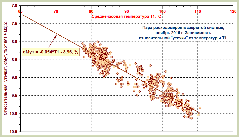

AGL 47 Опубликовано 3 Декабря 2015 Жалоба Поделиться Опубликовано 3 Декабря 2015 Как оказалось, относительная "утечка" dМут = ((М1 - М2)/ПС)*100 % (ПС = (М1 + М2)/2) является строгой функцией температуры Т1. Эта функция имеет вид: dМут = -0,054*Т1 - 3,96, % от ПС. Из этой среднестатистической формулы следует, что при росте температуры Т1 на 100 °С отрицательная температурная погрешность возрастает на 5,4 %. Очевидно, что при столь мощной "температуробоязни" результаты учёта масс М1 и М2, их разности Мут = М1 - М2 и тепловой энергии будут всегда существенно занижены. Степень этого занижения будет тем больше, чем выше будет температура Т1. Для ЭМР такая огромная температурная погрешность не характерна, и с этим феноменом надо разбираться... Цитата Ссылка на комментарий Поделиться на других сайтах Прочее
