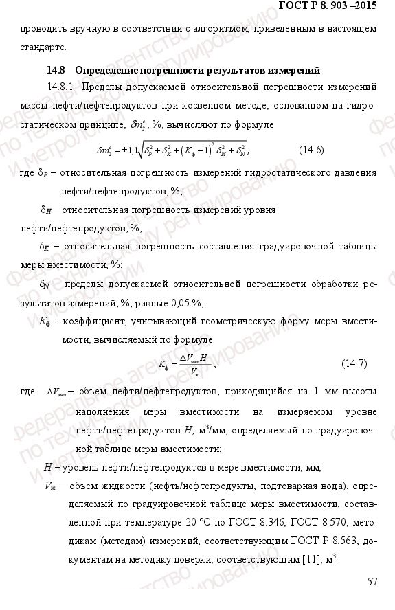

Яна_ 0 Опубликовано 17 Февраля 2016 Жалоба Поделиться Опубликовано 17 Февраля 2016 Добрый день. Во вложении расчет предела допускаемой относительной погрешности измерений массы продукта в резервуаре при косвенном методе, основанном на гидростатическом принципе. Относительная погрешность измерения массы состоит из погрешностей измерения давления, погрешности составления градуировочной таблицы резервуара, погрешности измерения уровня и погрешности устройства обработки информации. Вопрос следующий. В формуле относительную погрешность измерения уровня предлагают умножить на коэффициент, который учитывает геометрическую форму резервуара, и тем самым значительно уменьшают вес погрешности измерения уровня. В случае, если резервуар цилиндрический, то этот коэффициент принимается за 1 и в соответствии с формулой получается, что погрешность измерения уровня можно вообще не учитывать (умножаем погрешность уровня на 0). Но КАК НЕ УЧИТЫВАТЬ погрешность измерения уровня? В моем конкретном случае, как раз эта погрешность имеет наибольший вес. Она на порядки выше, чем остальные погрешности. Судя по формуле из методики можно брать уровнемер с любой погрешностью, хоть 50%! Ошибка или я чего-то не понимаю? Помогите разобраться. Цитата Ссылка на комментарий Поделиться на других сайтах Прочее

Яна_ 0 Опубликовано 17 Февраля 2016 Автор Жалоба Поделиться Опубликовано 17 Февраля 2016 В этом ГОСТе те же формулы (прилагаю). Просто в нем выброшена строка, в которой написано, что коэффициент Кф для цилиндрических резервуаров принимаем равным 1. Т.е. этот коэф. Кф нужно рассчитывать в любом случае. Но по сути, это ничего не меняет и мой вопросе об уменьшении погрешности измерения уровня при ее учете в общей погрешности измерения массы остается. Поскольку, если резервуар по всей его высоте одинаковой формы, то этот коэффициент будет очень близок к единице, что, опять таки, уменьшает относительную погрешность измерения уровня в сотни раз и получается, что погрешность измерения уровня при расчете погрешности измерения массы можно не учитывать вообще. Цитата Ссылка на комментарий Поделиться на других сайтах Прочее

jballa 69 Опубликовано 17 Февраля 2016 Жалоба Поделиться Опубликовано 17 Февраля 2016 Вы невнимательно читаете ГОСТ. Фраза о том, что значение Кф..... принимают равным единице, относится к предыдущему пункту, 5.8.5. Это оценка пределов погрешности при косвенном методе статических измерений для мер вместимости (формула 26). Здесь Кф умножается на погрешность измерения уровня. В пункте 5.8.6 о единичном значении Кф ничего не сказано. В пункте 5.8.6. вообще ничего не сказано о Кф. Но в уравнении (29) Кф стоит. delta N тоже не объясняется. Как быть в таком случае? Цитата Ссылка на комментарий Поделиться на других сайтах Прочее
Специалисты su215 657 Опубликовано 18 Февраля 2016 Специалисты Жалоба Поделиться Опубликовано 18 Февраля 2016 Вы невнимательно читаете ГОСТ. Фраза о том, что значение Кф..... принимают равным единице, относится к предыдущему пункту, 5.8.5. Это оценка пределов погрешности при косвенном методе статических измерений для мер вместимости (формула 26). Здесь Кф умножается на погрешность измерения уровня. В пункте 5.8.6 о единичном значении Кф ничего не сказано. В пункте 5.8.6. вообще ничего не сказано о Кф. Но в уравнении (29) Кф стоит. delta N тоже не объясняется. Как быть в таком случае? 1. Что такое Кф, сказано в пункте 5.8.5 (формула 28). 2. Что такое dN сказано в п.5.8.3. Цитата Ссылка на комментарий Поделиться на других сайтах Прочее
jballa 69 Опубликовано 18 Февраля 2016 Жалоба Поделиться Опубликовано 18 Февраля 2016 Вы невнимательно читаете ГОСТ. Фраза о том, что значение Кф..... принимают равным единице, относится к предыдущему пункту, 5.8.5. Это оценка пределов погрешности при косвенном методе статических измерений для мер вместимости (формула 26). Здесь Кф умножается на погрешность измерения уровня. В пункте 5.8.6 о единичном значении Кф ничего не сказано. В пункте 5.8.6. вообще ничего не сказано о Кф. Но в уравнении (29) Кф стоит. delta N тоже не объясняется. Как быть в таком случае? 1. Что такое Кф, сказано в пункте 5.8.5 (формула 28). 2. Что такое dN сказано в п.5.8.3. Раз определение Кф надо взять из пункта 5.8.5, почему вы считаете, что единичное значение Кф не надо принимать во внимание из пункта 5.8.5? Как я в предыдущем посте показал, очень даже уместно принять Кф как единица. Цитата Ссылка на комментарий Поделиться на других сайтах Прочее
Специалисты su215 657 Опубликовано 18 Февраля 2016 Специалисты Жалоба Поделиться Опубликовано 18 Февраля 2016 Раз определение Кф надо взять из пункта 5.8.5, почему вы считаете, что единичное значение Кф не надо принимать во внимание из пункта 5.8.5? Потому что в пункте 5.8.6 об этом ничего не говорится. Как я в предыдущем посте показал, очень даже уместно принять Кф как единица. Если не читать ГОСТ буквально, то можно и принять, это мало что изменит. В резервуарах правильной геометрической формы средняя площадь поперечного сеченния практически одинакова на любом уровне заполнения и не зависит от уровня, а уровень заполнения фактически входит в измеренное гидростатическое давление (уравнение Паскаля), поэтому погрешностью измерения уровня можно пренебречь. Цитата Ссылка на комментарий Поделиться на других сайтах Прочее
jballa 69 Опубликовано 18 Февраля 2016 Жалоба Поделиться Опубликовано 18 Февраля 2016 Потому что в пункте 5.8.6 об этом ничего не говорится. В пункте 5.8.6. ничего не говорится о том, что Кф в уравнении (29) это тот же Кф что определено в пункте 5.8.5.чере уравнение (28). Если читать ГОСТ буквально, то о Кф в пункте 5.8.6. мы ничего не знаем. Т.е. в одном вопросе вы разрешите «творческий подход» к тексту ГОСТа, а в другом, технически вполне обоснованном вопросе нет. Дело ваше. Если не читать ГОСТ буквально, то можно и принять, это мало что изменит. В резервуарах правильной геометрической формы средняя площадь поперечного сеченния практически одинакова на любом уровне заполнения и не зависит от уровня, а уровень заполнения фактически входит в измеренное гидростатическое давление (уравнение Паскаля), поэтому погрешностью измерения уровня можно пренебречь. Я это писал так: m = P * Kg * C1. Разногласия нет. Цитата Ссылка на комментарий Поделиться на других сайтах Прочее
