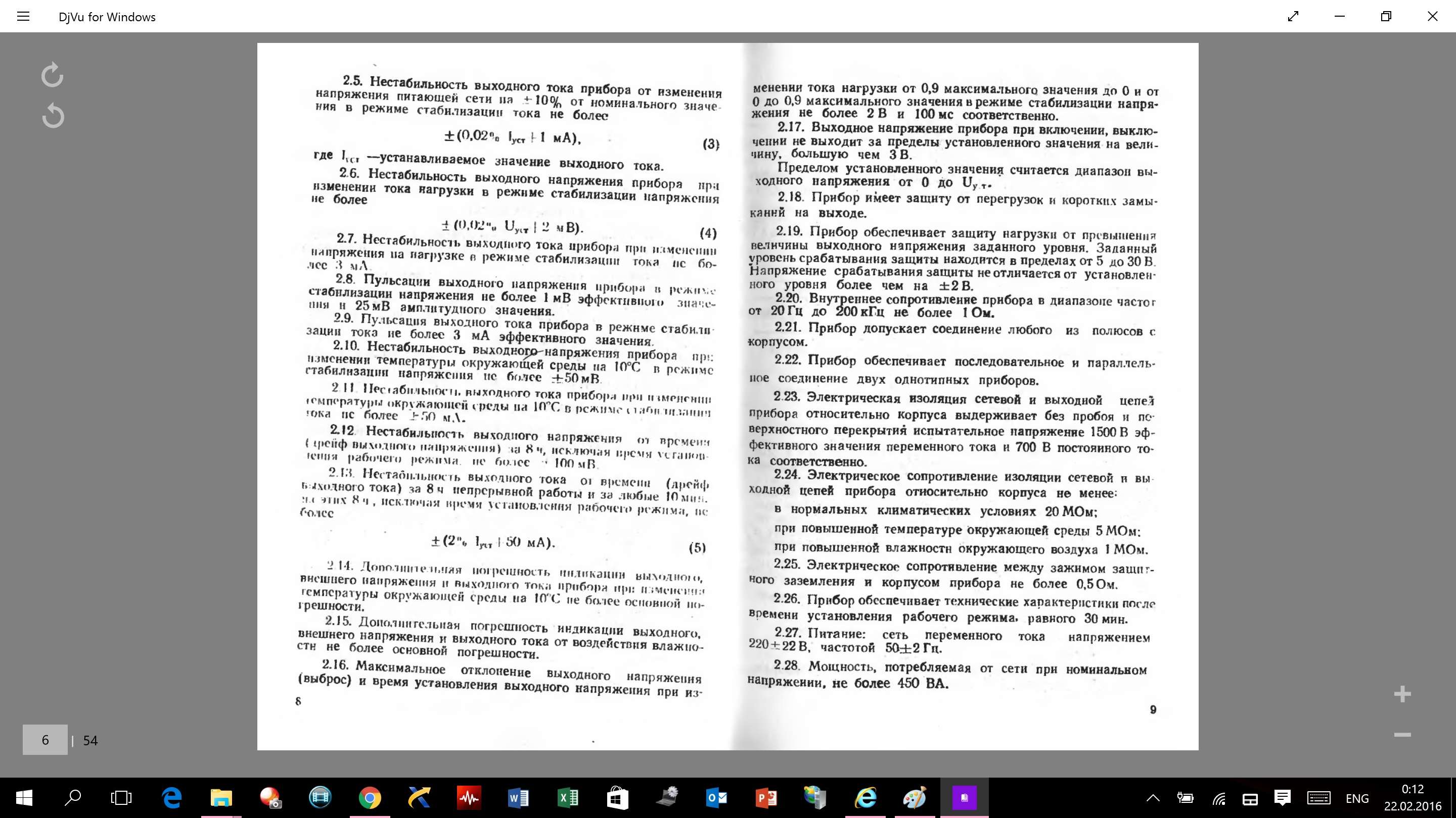

но пока вы не приняли это решение, то почитайте п. 2.8 из РЭ Б7-70 самого что ни наесть "Федота" из Нижнего :)

но пока вы не приняли это решение, то почитайте п. 2.8 из РЭ Б7-70 самого что ни наесть "Федота" из Нижнего :)/>

Вы привели выдержку из раздела "технические характеристики"....
А теперь посмотрите раздел методик поверки....как и чем проводится измерение СКЗ и "амплитудного"......
И если я не ошибаюсь последнее измеряется - осциллографом .....

пиковое значение - это значение от минимума до максимума;
амплитуда - это отклонение от среднего значения;
то есть амплитудное значение - это половина пикового :), что и разжёвывается в МП на Б5-70
