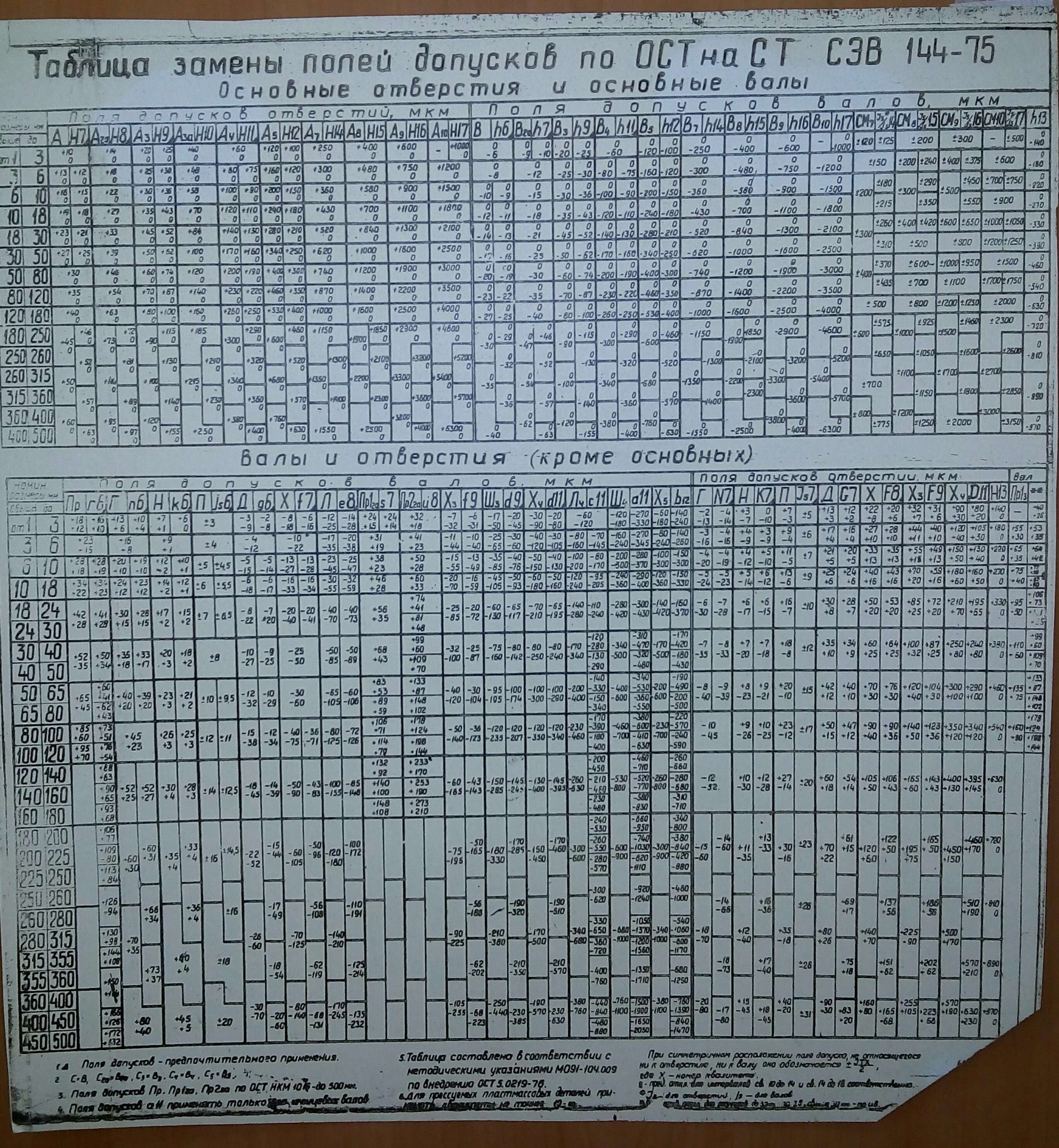

А вот фото таблицы, где можно сравнить цифирьки отклонений классов и квалитетов. К сожалению не все.
