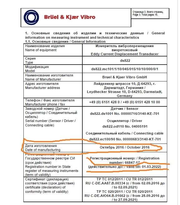

Ksana metr 0 Опубликовано 24 Октября 2017 Жалоба Опубликовано 24 Октября 2017 Добрый день. У меня возник такой вопрос. Поставщики прислали паспорт на измерители виброперемещения вихретоковые типа ds822. Дата изготовления указана октябрь 2016 года. Дата утверждения типа данного СИ 01.03.2017 года. В паспорте стоит печать приемка: 13.09.2017, т.е. после утверждения. Вопрос, можно ли считать что данные датчики является не утвержденным типом, учитывая что они выпущены в октябре 2016, а утверждение прошло в марте 2017. И если да, то на основании каких нормативных документов.
Специалисты scbist 1861 Опубликовано 24 Октября 2017 Специалисты Жалоба Опубликовано 24 Октября 2017 Изготовлен полуфабрикат в октябре, а выпущен годным изделием в соответствии с печатью приемки. Цитата 39.1.Срок действия свидетельств устанавливается: (в ред. Приказов Минпромторга РФ от 16.02.2015 N 268, от 01.02.2017 N 35) а)для свидетельств об утверждении типа стандартных образцов или типа средств измерений серийного производства - 5 лет, с продлением на каждые последующие 5 лет в установленном порядке; ограничение срока действия выданных свидетельств об утверждении типа не распространяется на стандартные образцы и средства измерений утвержденного типа, приобретенные и/или введенные в эксплуатацию в период срока действия свидетельств об утверждении их типа. Ограничение срока применения стандартного образца не распространяется на стандартные образцы, выпущенные в период срока действия свидетельств об утверждении их типа; (в ред. Приказа Минпромторга РФ от 16.02.2015 N 268) Посмотрите по форуму. На эту тему уже было много дебатов.

КОК 4 Опубликовано 3 Ноября 2017 Жалоба Опубликовано 3 Ноября 2017 Добрый вечер! К сожалению, на данные приборы указанный номер Госреестра не распространяется, т.к. они выпущены ранее, чем были утверждены.
