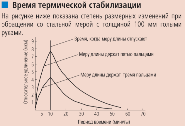

Здравствуйте уважаемые метрологи! Подскажите, должен ли поверитель использовать перчатки при поверке наборов КМД? Если да, то какие именно (материал)? Спасибо!
Где прописано - не знаю, но мы пользуемся трикотажными х/б перчатками, что бы уменьшить передачу тепла от рук к мерам. Причем у нас обычные, "серые", хозяйственные, а поверитель приходил с красивыми, белыми, как у официантов.
Но все равно потом меры выдерживать надо, потому что полностью передачу тепла не исключить..

В этой Теме и + про х/б перчатки немного
