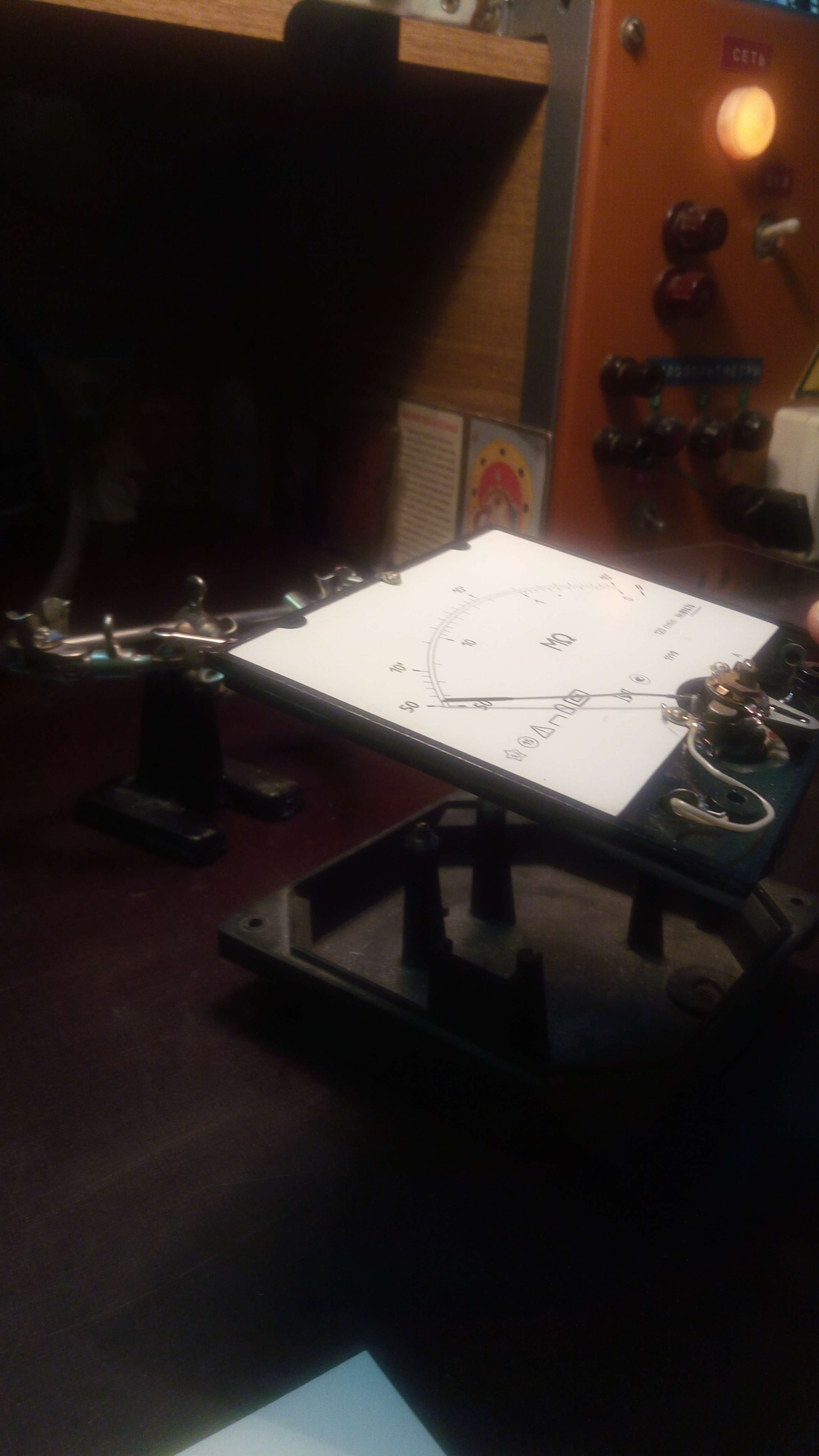

Лена13 16 Опубликовано 16 Января 2018 Автор Жалоба Поделиться Опубликовано 16 Января 2018 А вот моё приспособление для работы с системой, чтобы почистить её, сделать баланс - приспособили корпус от какого то прибора- очень удобно Цитата Ссылка на комментарий Поделиться на других сайтах Прочее

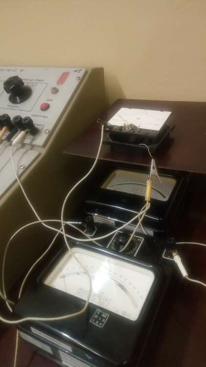

Лена13 16 Опубликовано 16 Января 2018 Автор Жалоба Поделиться Опубликовано 16 Января 2018 А ток отклонения смотрите с помощью У300 и М1109? У меня получилось 204 мкА, это много? Цитата Ссылка на комментарий Поделиться на других сайтах Прочее
Adagumer 8 Опубликовано 16 Января 2018 Жалоба Поделиться Опубликовано 16 Января 2018 Это многовато, я на новом приборе намерил 190 мкА, и когда приходиться ремонтировать то ориентируюсь на этот ток. Я сфоткал приспособу, выложил в архивчике на Яндекс_диск, на приспособе закреплён стрелочный механизм от Ц4353 для замены нижней растяжки. Обойма снята, вилочка противоударная удалена, а рамка сдвинута набок для удобства подпайки растяжки. Вот архив: https://yadi.sk/d/ZJfIlpr33RWaqt Цитата Ссылка на комментарий Поделиться на других сайтах Прочее

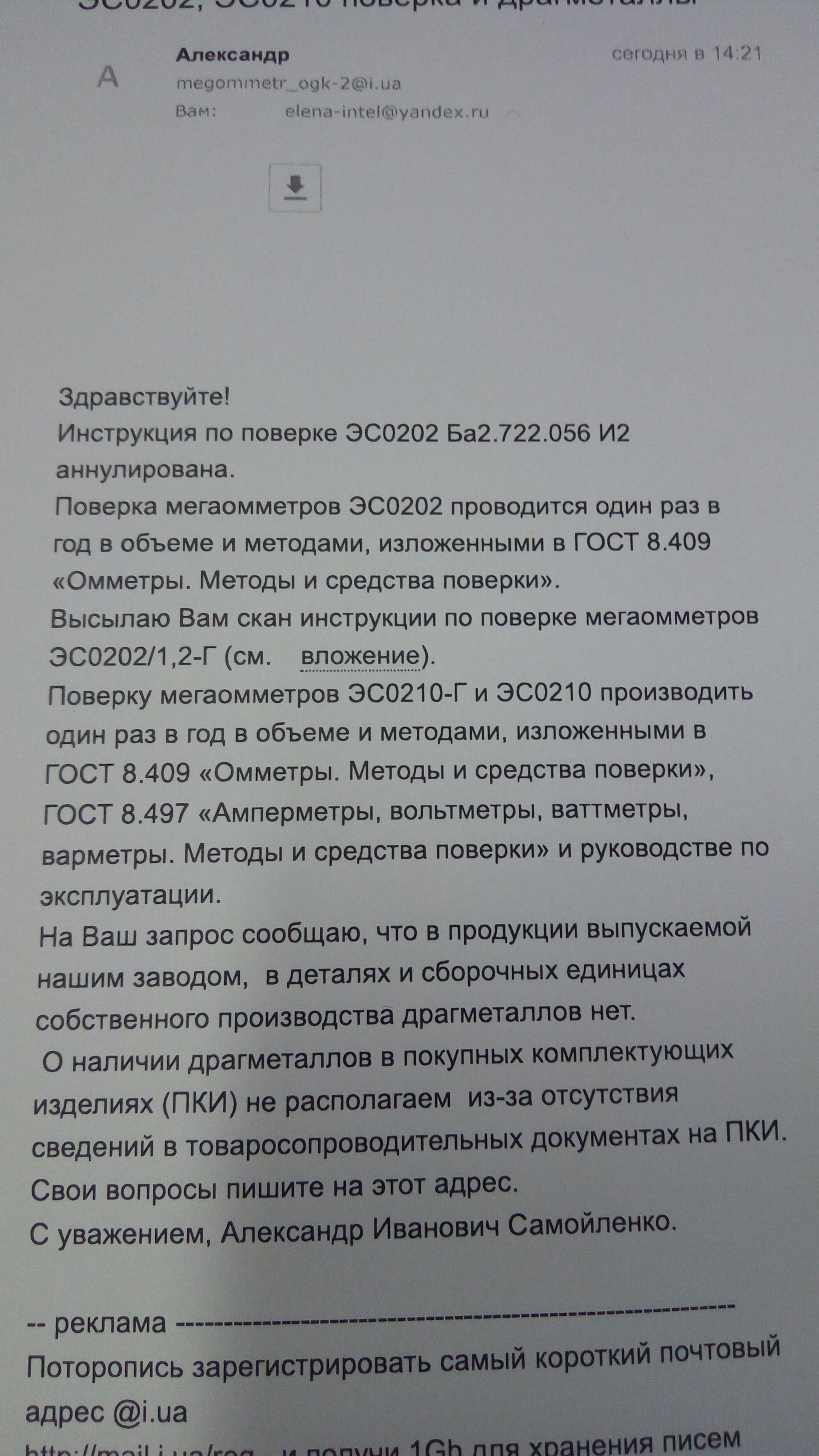

Лена13 16 Опубликовано 31 Января 2018 Автор Жалоба Поделиться Опубликовано 31 Января 2018 По поводу драгметаллов в мегаомметре ЭСО202 (получила ответ от завода изготовителя), подтверждают их отсутствие. Цитата Ссылка на комментарий Поделиться на других сайтах Прочее
