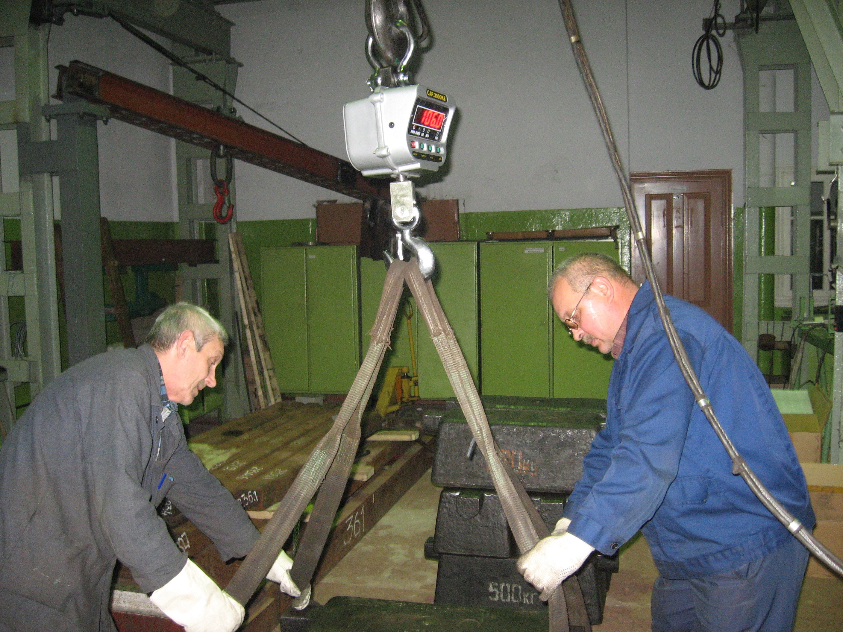

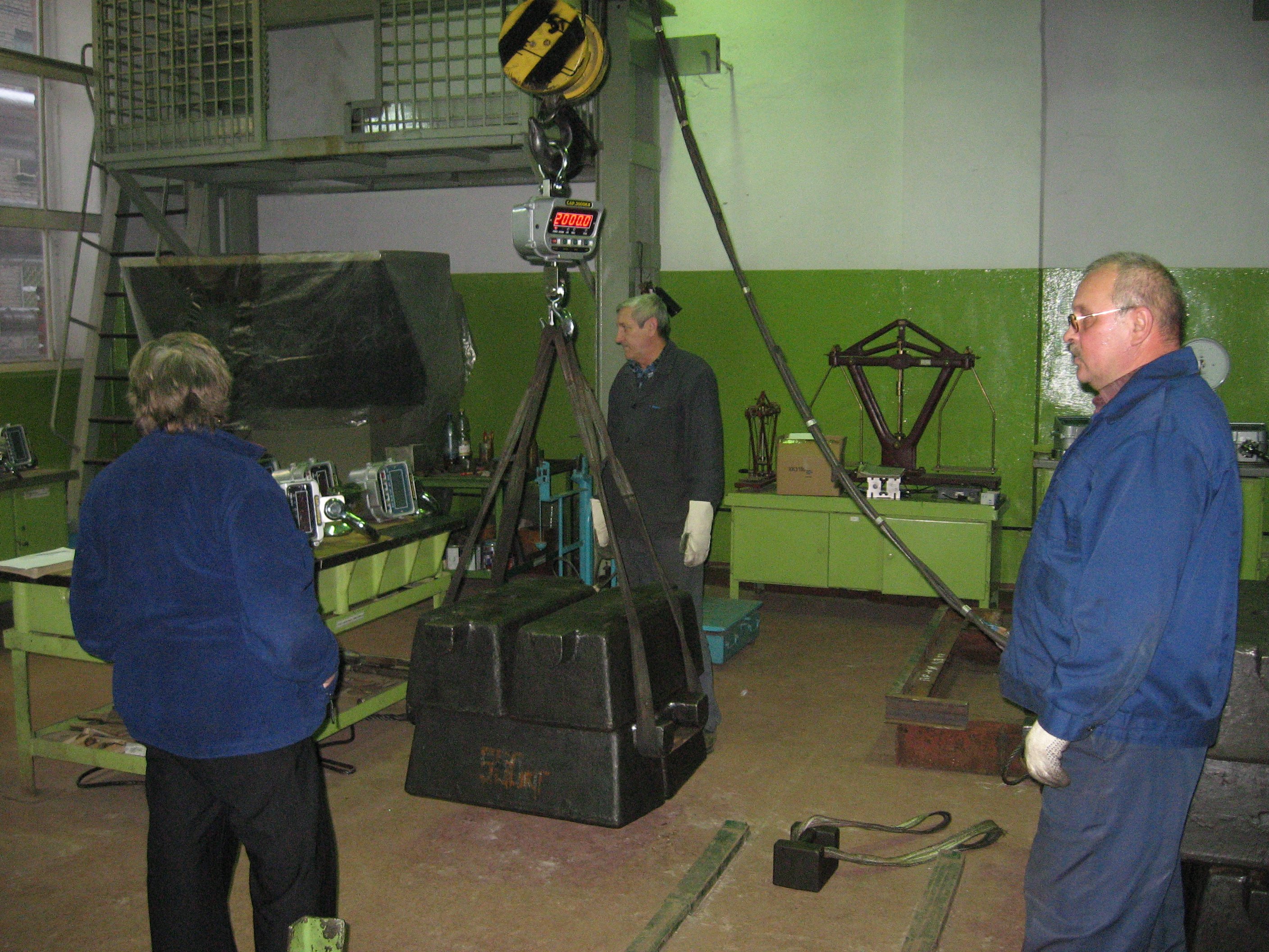

владимир 332 1338 Опубликовано 2 Октября 2018 Жалоба Опубликовано 2 Октября 2018 (изменено) В 01.10.2018 в 11:59, Den226 сказал: Мне интересно кто и как практически решает данную проблему. Жд краны на дороге не валяются В помощь http://masters.donntu.org/2009/mech/erichova/library/article7.htm И не в 1-ый раз повторяю - варите платформу - швеллер, двутавр, уголок, железный лист с проушинами по углам для строп исходя из Ваших возможностей и размеров гирь. Была, к сожалению не сфотографировал(и), даже две - маленькая и большая. Чтобы не быть "голословным" по крановым весам у нас было примерно так -см. фото Если для "хохмы" и грузоподъемности тельфера (3,2 т) не хватало для поверки 5-ти тонных крановых весов, то рычаг 2-го рода https://www.dpva.ru/Guide/GuidePhysics/PhysicsForKids/SimpleMech/ См на фото на заднем плане - весы,гири наплатформе на "красный" крюк, подъем тельфером за "конец". Балласт (замещающие грузы) тоже на заднем плане внизу. Цитата Голь на выдумки хитра P.S. Гири 500 кг (около 20 шт) "самодельные" из чугуна с прошлого века, дело правили, но после 2010 в поверку не принимали - без "паспорта". Приобрели еще 4 шт новых....с паспортом. Да и большой "платформы" швеллер выглядывает слева (361, масса в кг), а на ней балласт. Изменено 2 Октября 2018 пользователем владимир 332 Цитата
владимир 332 1338 Опубликовано 2 Октября 2018 Жалоба Опубликовано 2 Октября 2018 (изменено) 58 минут назад, владимир 332 сказал: Чтобы не быть "голословным" по крановым весам у нас было примерно так -см. фото На этом "Вес (2т) будет взят", и погрешность конечно в "0-лях". Дальше сложнее. Кстати, справа внизу и "уголочек" маленькой платформы (конструкции) под гири виден. Перед - гиря 20кг М1 для поверки НмПВ весов. Изменено 2 Октября 2018 пользователем владимир 332 Цитата
