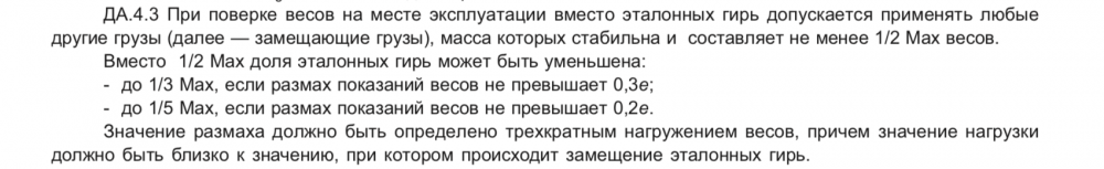

владимир 332 1334 Опубликовано 1 Октября 2018 Жалоба Опубликовано 1 Октября 2018 (изменено) 1 час назад, libra сказал: Цепляйте "паук" проверяйте до веса платформы гирями, а далее замещением. Это по ГОСТ 8.453-82 Цитата 3.3.6 .... Погрешность весов с НПВ более 3 т допускается определять методом последовательных замещений. Весы последовпательно нагружают образцовыми гирями массой не менее 25% НПВ. Затем образцовые гири с грузоприемного устройства снимают, а на их место помещают балласт. Массу балласта определяют по показаниям весов с учетом поправки для ближайшей из поверяемых ранее точек шкалы. Замещение образцовых гирь балластом проводят необходимое количество раз вплоть до НПВ. При использовании способа последовательных замещений погрешность допускается определять только при нагруженнии. А при разгружении? Там же в начале Цитата 3.3.6 Погрешность нагруженных весов определяют: электромеханических весов - при нагружении и разгружении нагрузками, равными десяти значениями массы, равномерно распределенными во всем диапазоне взвешивания, включая НмПВ, 500е, 2000е и НПВ (для среднего класса точности)... Согласитесь, даже по ГОСТ 8.453-82 Ваша платформа не катит Теперь Ваши цитаты 1 час назад, libra сказал: 1 час назад, владимир 332 сказал: По современным МП ГОСТ 53228-2008 и ГОСТ OIML R 76-1-2011 только Гири. Замещение никто не отменял в этих ГОСТах. Цепляйте "паук" проверяйте до веса платформы гирями, а далее замещением. Очень жду. P.S. Только про Монте -Карло не надо, пожалуйста, как в этой Теме Конкретные цитаты из ГОСТ 53228-2008 и ГОСТ OIML R 76-1-2011 Изменено 1 Октября 2018 пользователем владимир 332 Цитата
libra 558 Опубликовано 1 Октября 2018 Жалоба Опубликовано 1 Октября 2018 2 часа назад, владимир 332 сказал: Пожалуйста, аргументируйте цитатой из "новых" ГОСТов. Слезно прошу... А то получается базар-вокзал. Действительно- не читал, но осуждаю: Цитата
владимир 332 1334 Опубликовано 1 Октября 2018 Жалоба Опубликовано 1 Октября 2018 (изменено) Убедили. Есть и в "новых" ГОСТах метод замещения. Платформа (конструкция) под гири вполне законна, как замещающий груз. ТС осталось кран найти... Изменено 1 Октября 2018 пользователем владимир 332 Цитата
Den226 0 Опубликовано 1 Октября 2018 Автор Жалоба Опубликовано 1 Октября 2018 (изменено) 12 минут назад, владимир 332 сказал: Убедили. Есть и в "новых" ГОСТах метод замещения. Платформа (конструкция) под гири вполне законна, как замещающий груз. ТС осталось кран найти... .2 Вспомогательное устройство для поверки При оснащении весов вспомогательным устройством для поверки, как и при использовании внешнего вспомогательного устройства для поверки, пределы допускаемой погрешности этого устройства не должны превышать 1/3 пределов допускаемой погрешности весов при данной нагрузке. - Осталось найти такие весы, чтобы обеспечить заданную погрешность для вспомогательного устройства. Изменено 1 Октября 2018 пользователем Den226 Цитата
владимир 332 1334 Опубликовано 1 Октября 2018 Жалоба Опубликовано 1 Октября 2018 (изменено) 7 часов назад, Den226 сказал: .2 Вспомогательное устройство для поверки При оснащении весов вспомогательным устройством для поверки, как и при использовании внешнего вспомогательного устройства для поверки, пределы допускаемой погрешности этого устройства не должны превышать 1/3 пределов допускаемой погрешности весов при данной нагрузке. ??? ГОСТ OIML R 76-1—2011 http://meganorm.ru/Data2/1/4293784/4293784444.pdf Цитата 3.7 Эталонные средства 3.7.1 Гири Эталонные гири или меры массы, применяемые при испытаниях в целях утверждения типа и поверке весов, должны соответствовать требованиям международной рекомендации [4]. Пределы допускаемой погрешности (отклонение значения массы от номинального значения) гирь не должны превышать 1/3 предела допускаемой погрешности весов при данной нагрузке. Для гирь класса точности Е2 и выше допускается, чтобы их неопределенность, а не погрешность, не превышала 1/3 предела допускаемой погрешности весов при данной нагрузке, при этом долговременная стабильность массы гирь должна позволить использовать действительное значение условной массы гирь. 3.7.2 Вспомогательное устройство для поверки При оснащении весов вспомогательным устройством для поверки, как и при использовании внешнего вспомогательного устройства для поверки, пределы допускаемой погрешности этого устройства не должны превышать 1/3 пределов допускаемой погрешности весов при данной нагрузке.... 3.7.3 Замещение эталонных гирь при поверке.... Так Вы не эталонными гирями поверяете 3.7.1, и не гирями с замещающим грузом 3.7.3? А вспомогательным устройством для поверки? Поверяемые весы им оснащены? Или оно внешнее? Изменено 2 Октября 2018 пользователем владимир 332 Цитата
