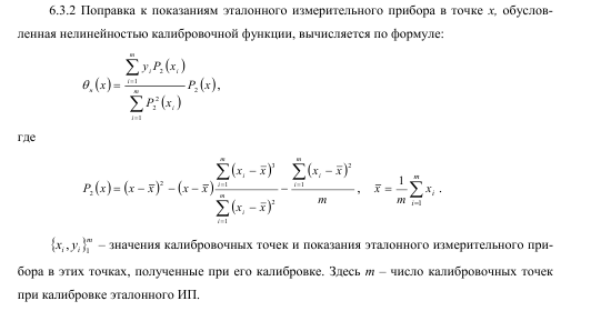

владимир 332 1 181 Опубликовано 26 Марта 2019 Жалоба Поделиться Опубликовано 26 Марта 2019 (изменено) 2 часа назад, scbist сказал: несколько раз задавал вопрос по определению термина "калибровка" из VIM. Сейчас я беру СИ применяю его, считываю показания и приписываю им или погрешность СИ, или неопределенность. Это и есть второй этап, или нет. Не "копенгаген" в этом вопросе.Может чем-то в помощь Рекомендации КООМЕТ - https://metrologu.ru/applications/core/interface/file/attachment.php?id=22766 Цитата 4.1 Цель и задача калибровки Калибровка является процедурой передачи единицы величины, воспроизводимой и/или хранимой эталоном, менее точному эталону или СИ (далее – калибруемому СИ), путём определения соотношения между значениями величины, полученными с применением эта- лона, и соответствующими показаниями калибруемого СИ. В последующем, при примене- нии СИ по назначению, это соотношение используется для преобразования показаний СИ в результаты измерений (измеренные значения величины). ......... 10 Использование результатов калибровки 10.1 Обсуждение вопросов использования результатов калибровки выходит за рамки настоящего документа, но учитывая важность вопроса, в данном разделе содержится краткая информация. Подробное рассмотрение этого вопроса можно найти [3]. Результаты калибровки СИ могут быть использованы для: проверки соответствия метрологических характеристик калибруемого СИ установлен- ным требованиям; расчёта инструментальной неопределённости измерения; установления цепи метрологической прослеживаемости. 3. ISO/IEC Guide 98-4:2012 Uncertainty of measurement Part 4: Role of measurement uncertainty in conformity assessment (Неопределенность измерений. Часть 4. Роль неопределенности измерения в оценке соответствия) Изменено 26 Марта 2019 пользователем владимир 332 Цитата Ссылка на комментарий Поделиться на других сайтах Прочее
Lavr 513 Опубликовано 26 Марта 2019 Жалоба Поделиться Опубликовано 26 Марта 2019 38 минут назад, Дмитрий Борисович сказал: Где это написано??? В моем посте, который Вы цитируете. Я же не брал свои слова в кавычки. А, если серьезно, то в том определении, которое приведено выше: 1 час назад, scbist сказал: 2.39 (6.11) калибровка - Операция, в ходе которой при заданных условиях на первом этапе устанавливают соотношение между значениями величин с неопределенностями измерений, которые обеспечивают эталоны, и соответствующими показаниями с присущими им неопределенностями, а на втором этапе на основе этой информации устанавливают соотношение, позволяющее получать результат измерения исходя из показания На первом этапе определяют соотношение значения эталона и значения СИ, а на втором этапе устанавливают соотношение, позволяющее получить результат измерения, например: "показание СИ" + "поправка". Цитата Ссылка на комментарий Поделиться на других сайтах Прочее

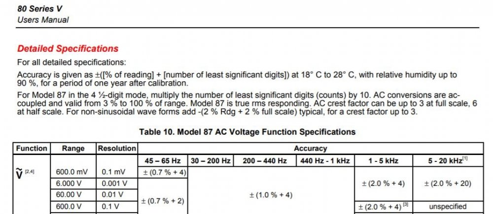

Специалисты Дмитрий Борисович 1 014 Опубликовано 26 Марта 2019 Специалисты Жалоба Поделиться Опубликовано 26 Марта 2019 Только что, Lavr сказал: например: "показание СИ" + "поправка". А это уже Ваше мнение... Есть задача измерения 1000 мВ с допуском +/- 100 мВ. Беру подходящий вольтметр ... и отдаю его в калибровку... получаю Сертификат в котором записано показание 1001 мВ при опорном 1000 мВ , неопределенность 0,02 мВ. Вопрос - а для чего мне потом учитывать "поправку" из Сертификата??? Цитата Ссылка на комментарий Поделиться на других сайтах Прочее
Lavr 513 Опубликовано 26 Марта 2019 Жалоба Поделиться Опубликовано 26 Марта 2019 14 минут назад, scbist сказал: Цифры на дисплее это величина, но, согласно примечанию, без неопределенности, хотя результат измерений включает в себя неопределенность. Без неопределенности это не результат измерений, а полуфабрикат. Цифры на дисплее - это показание СИ. Это действительно полуфабрикат, а не результат измерения. В этот полуфабрикат надо внести поправку, сделать несколько наблюдений, рассчитать среднее, оценить неопределенность и только тогда получите результат. Цитата Ссылка на комментарий Поделиться на других сайтах Прочее
Lavr 513 Опубликовано 26 Марта 2019 Жалоба Поделиться Опубликовано 26 Марта 2019 16 минут назад, Дмитрий Борисович сказал: А это уже Ваше мнение... Я всегда говорю, то, что думаю, поэтому сказанное - это всегда мое мнение, если я не уточняю, что это чужое мнение. 19 минут назад, Дмитрий Борисович сказал: Есть задача измерения 1000 мВ с допуском +/- 100 мВ. Беру подходящий вольтметр ... и отдаю его в калибровку... получаю Сертификат в котором записано показание 1001 мВ при опорном 1000 мВ , неопределенность 0,02 мВ. Вопрос - а для чего мне потом учитывать "поправку" из Сертификата??? Для решения сформулированной вами задачи вам калибровка не нужна. Достаточно поверки. Цитата Ссылка на комментарий Поделиться на других сайтах Прочее
