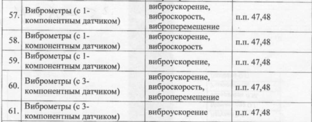

владимир 332 1335 Опубликовано 15 Июля 2021 Жалоба Опубликовано 15 Июля 2021 (изменено) 1 час назад, scbist сказал: В РФ нет привязки к СИ. У нас все зависит от области применения. Т.е. не чем измеряете, а что и зачем измеряете. 1 час назад, Искандер 3004 сказал: В таком случае есть ли в вашем законодательстве требования к поверке СИ в области измерений вибрации? Другими словами, распространяется ли сфера госконтроля на измерения, связанные с вибродиагностикой? Из законодательства и нормативки по вибрации 102-ФЗ 3. Сфера государственного регулирования обеспечения единства измерений распространяется на измерения, к которым в целях, предусмотренных частью 1 настоящей статьи, установлены обязательные метрологические требования и которые выполняются при: ..... Цитата 5) выполнении работ по обеспечению безопасных условий и охраны труда; 6) осуществлении производственного контроля за соблюдением установленных законодательством Российской Федерации требований промышленной безопасности к эксплуатации опасного производственного объекта Единый перечень измерений, относящихся к сфере государственного регулирования https://fgis.gost.ru/fundmetrology/api/downloadfile/f29bc30c-3a0d-4615-8b26-26d4c510119b Цитата 4. Измерения при выполнении работ по обеспечению безопасных условий и охраны труда 4.36. Измерение средних квадратических значений виброускорения или логарифмических уровней в октавных полосах частот со среднегеометрическими частотами: 8; 16; 31,5; 63; 125; 250; 500; 1000 Гц при оценке локальной вибрации.... 4.37. Измерение средних квадратических значений виброускорения или логарифмических уровней в октавных или 1/3 октавных полосах частот со среднегеометрическими частотами: 0,8; 1; 1,25; 1,6; 2,0; 2,5; 3,15; 4,0; 5,0; 6,3; 8,0; 10,0; 12,5; 16,0; 20,0; 25,0; 31,5; 40,0; 50,0; 63,0; 80,0 Гц при оценке общей вибрации ..... Обязательные метрологические требования к измерениям, установленные настоящим перечнем, распространяются на измерения, выполняемые в сфере государственного регулирования обеспечения единства измерений, в том числе при осуществлении производственного контроля за соблюдением установленных законодательством Российской Федерации требований промышленной безопасности к эксплуатации опасного производственного объекта, выполнении работ по оценке соответствия продукции и иных объектов обязательным требованиям в соответствии с законодательством Российской Федерации о техническом регулировании, выполнении поручений суда, органов прокуратуры, государственных органов исполнительной власти, а также при осуществлении мероприятий государственного контроля (надзора). P.S. + из Ретро по приказу 1304 для ЦСМов и т.п. https://metrologu.ru/applications/core/interface/file/attachment.php?id=13382 Для справки 250 Постановление Правительства - поверяют только ЦСМ https://legalacts.ru/doc/postanovlenie-pravitelstva-rf-ot-20042010-n-250/ Цитата 47. Средства измерений, применяемые при осуществлении федерального государственного надзора за соблюдением трудового законодательства Российской Федерации и иных нормативных правовых актов, содержащих нормы трудового права 48 Средства измерений, применяемые при осуществлении федерального государственного санитарно-эпидемиологического надзора Изменено 15 Июля 2021 пользователем владимир 332 Цитата
Искандер 3004 0 Опубликовано 15 Июля 2021 Жалоба Опубликовано 15 Июля 2021 31 минуту назад, владимир 332 сказал: Из законодательства и нормативки по вибрации 102-ФЗ 3. Сфера государственного регулирования обеспечения единства измерений распространяется на измерения, к которым в целях, предусмотренных частью 1 настоящей статьи, установлены обязательные метрологические требования и которые выполняются при: ..... Единый перечень измерений, относящихся к сфере государственного регулирования https://fgis.gost.ru/fundmetrology/api/downloadfile/f29bc30c-3a0d-4615-8b26-26d4c510119b P.S. + из Ретро по приказу 1304 для ЦСМов и т.п. https://metrologu.ru/applications/core/interface/file/attachment.php?id=13382 Для справки 250 Постановление Правительства - поверяют только ЦСМ https://legalacts.ru/doc/postanovlenie-pravitelstva-rf-ot-20042010-n-250/ Благодарю! Цитата
LIBorisi4 162 Опубликовано 15 Июля 2021 Жалоба Опубликовано 15 Июля 2021 1 час назад, Искандер 3004 сказал: 1 час назад, владимир 332 сказал: Из законодательства и нормативки по вибрации 102-ФЗ 3. Сфера государственного регулирования обеспечения единства измерений распространяется на измерения, к которым в целях, предусмотренных частью 1 настоящей статьи, установлены обязательные метрологические требования и которые выполняются при: ..... Единый перечень измерений, относящихся к сфере государственного регулирования https://fgis.gost.ru/fundmetrology/api/downloadfile/f29bc30c-3a0d-4615-8b26-26d4c510119b P.S. + из Ретро по приказу 1304 для ЦСМов и т.п. https://metrologu.ru/applications/core/interface/file/attachment.php?id=13382 Для справки 250 Постановление Правительства - поверяют только ЦСМ https://legalacts.ru/doc/postanovlenie-pravitelstva-rf-ot-20042010-n-250/ Расширить Расширить Благодарю! Поj 102-ФЗ еще не надо забывать: Цитата Статья 1, часть 3, перечисление 14) выполнении работ по оценке соответствия продукции и иных объектов обязательным требованиям в соответствии с законодательством Российской Федерации о техническом регулировании; и Цитата Статья 1, часть 4. К сфере государственного регулирования обеспечения единства измерений относятся также измерения, предусмотренные законодательством Российской Федерации о техническом регулировании. Так же требуется для выполнения измерений в этой сфере деятельности применять поверенные СИ. Цитата

Lena597 291 Опубликовано 19 Июля 2021 Жалоба Опубликовано 19 Июля 2021 В 15.07.2021 в 15:14, Искандер 3004 сказал: В таком случае есть ли в вашем законодательстве требования к поверке СИ в области измерений вибрации? Другими словами, распространяется ли сфера госконтроля на измерения, связанные с вибродиагностикой? в сферу входят измерения вибрации выполняемые при аттестации рабочих мест, в рамках работ по охране труда - п. 4.36 и 4.37 ПП РФ №1847 от 16.11.2020 Цитата
