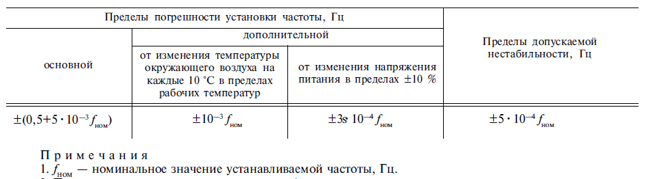

Уважаемые, однофорумчане, такой вопрос. Как понять с какой погрешностью частотомер и/или генератор войдёт в 4 разряд. Смущает, что погрешность относительная, но она без процентов. Надо ли здесь умножать на 100 как в поверочной схеме переменного напряжения? Или погрешность частоты не имеет размерности? Прилагаю фрагмент поверочной схемы, целиком она по адресу https://www.gost.ru/portal/gost/home/activity/documents/orders#/order/38441

По электроизмерениям во многих поверочных схемах размерности не указаны. Написано что это относительная погрешность, и как показывает практика умножаются пределы на 100 и получаются %. В радиоизмерениях у частотомера например погрешность 5*10-7. Безразмерная величина. У генераторов же погрешность в %. Вот я и спрашиваю у знающих - как правильно. Заранее спасибо
11 часов назад, 5ive сказал:
Уважаемые, однофорумчане, такой вопрос. Как понять с какой погрешностью частотомер и/или генератор войдёт в 4 разряд. Смущает, что погрешность относительная, но она без процентов. Надо ли здесь умножать на 100 как в поверочной схеме переменного напряжения? Или погрешность частоты не имеет размерности? ...
Относительная погрешность она безразмерная для любых единиц измерения.
Δ0 = (Аi-Аном)/Аном.
Если вам нужна относительная погрешность в процентах, умножте на 100.
Если вам нужна абсолютная погрешность в Герцах, умножте на номинальное значение.
