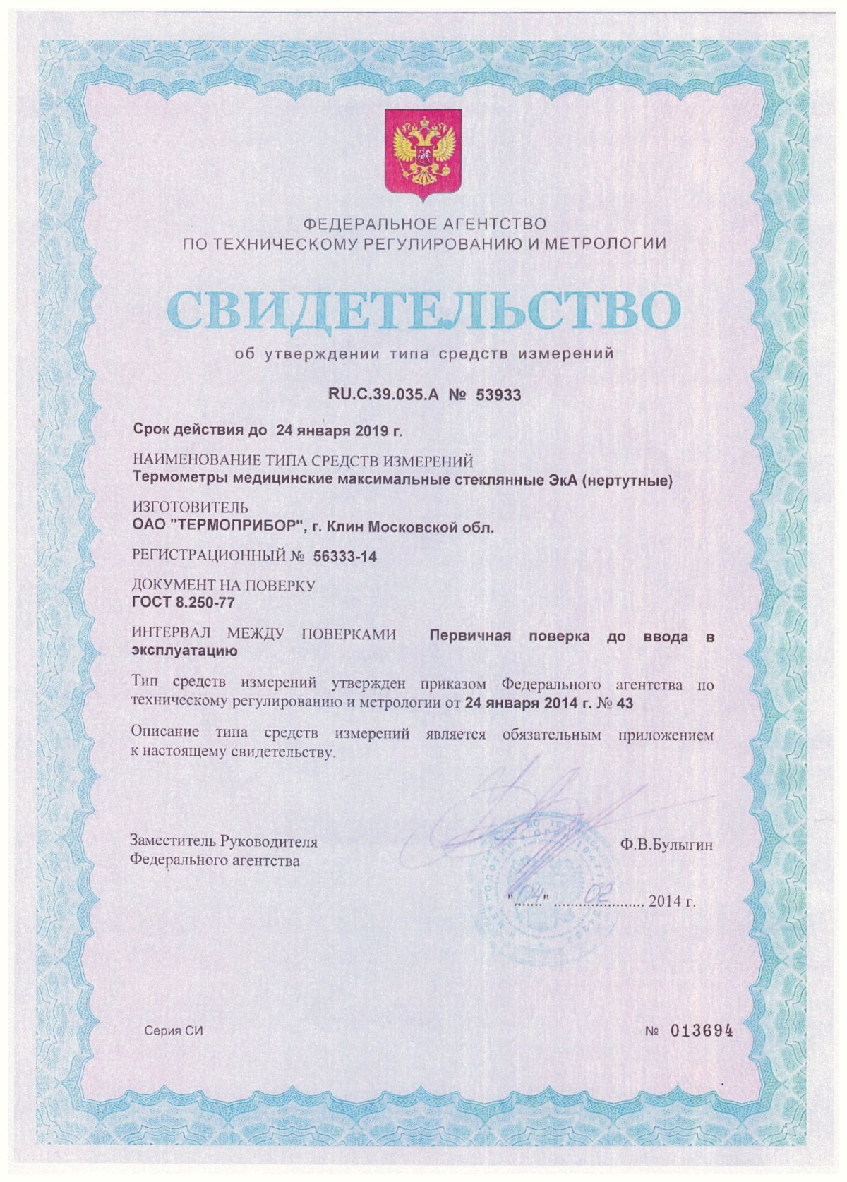

lab 0 Опубликовано 7 Февраля 2020 Жалоба Опубликовано 7 Февраля 2020 Добрый день. Нужен термометр медицинский для применения в сфере ГРОЕИ (медицина). Что значит такой МПИ? бессрочный (пожизненный)? 56333-14 Термометр медицинский ЭкА.pdf
владимир 332 1347 Опубликовано 7 Февраля 2020 Жалоба Опубликовано 7 Февраля 2020 Только первичная поверка обычно на заводе-изготовителе. Периодическая поверка через МПИ (межповерочный интервал - интервал между поверками) не проводится. А, например, у тонометров МПИ 1 или 2года. Каждый год (два года) они должны поверяться. Иначе их эксплуатация в сфере госрегулирования (здравоохранение) запрещена. Обратите внимание ПОРЯДОК ПРОВЕДЕНИЯ ПОВЕРКИ СРЕДСТВ ИЗМЕРЕНИЙ, ТРЕБОВАНИЯ К ЗНАКУ ПОВЕРКИ И СОДЕРЖАНИЮ СВИДЕТЕЛЬСТВА О ПОВЕРКЕ (утв. приказом Минпромторга России от 2 июля 2015 г. N 1815 в ред. Приказа Минпромторга России от 28.12.2018 N 5329) Цитата Результаты поверки СИ удостоверяются знаком поверки и (или) свидетельством о поверке, и (или) записью в паспорте (формуляре) СИ, заверяемой подписью работника аккредитованного юридического лица или индивидуального предпринимателя, проводившего поверку СИ (далее - поверитель) и знаком поверки. это касается и первичной поверки этого термометра.
evGeniy 1093 Опубликовано 7 Февраля 2020 Жалоба Опубликовано 7 Февраля 2020 Только первичная поверка. Больше поверять не надо
