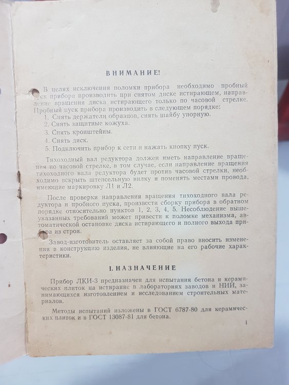

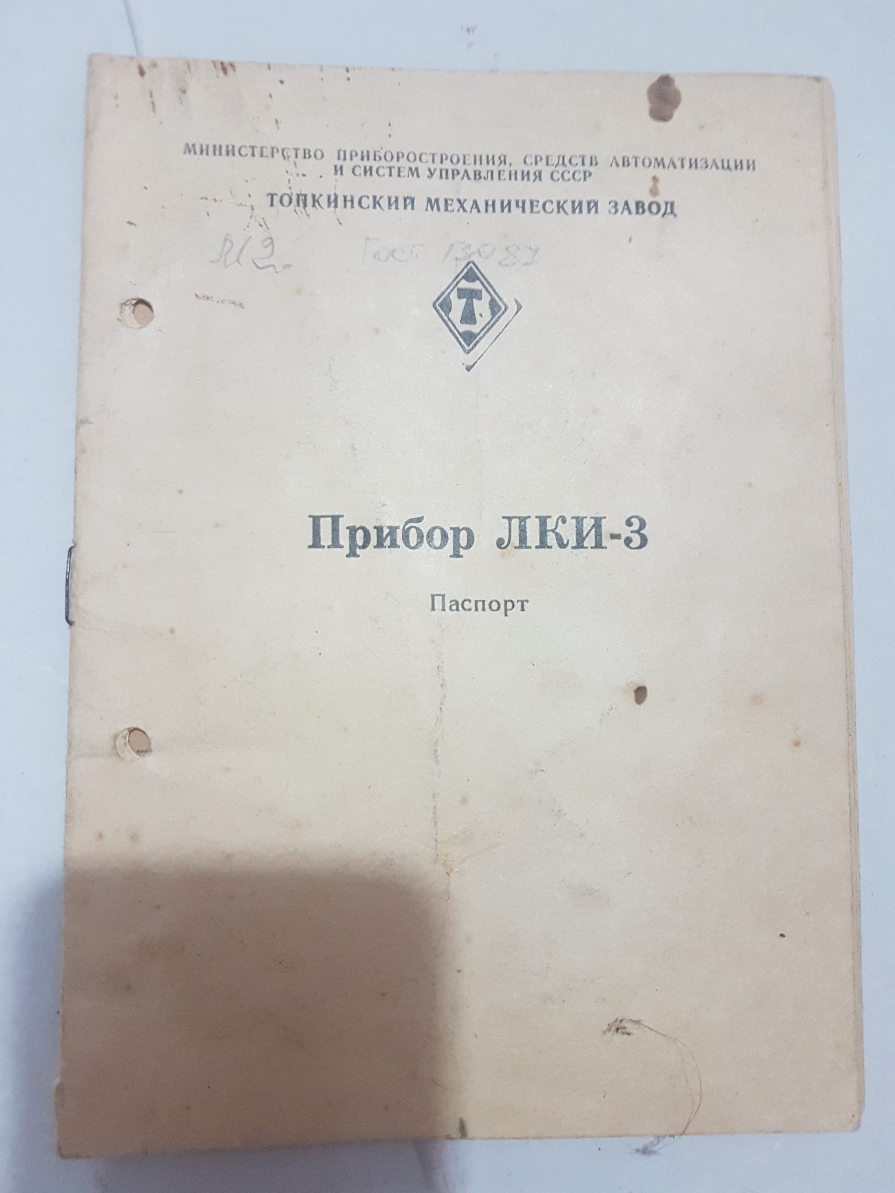

У меня ЛКИ-3 (отличие у вас на один образец у меня на два).
Во первых груз подбирается в зависимости от испытываемого образца.
Во вторых расчет массы идет не прямой, а с учетом плеча, это все описано в паспорте на ЛКИ, на память не помню, но в паспорте все описано.
Что касается методики аттестации, то у вас есть 2-е регламентирующие характеристики: пройденный путь 30 метров за 28 оборотов и масса грузов). Я у себя раньше когда у нас была аттестация, аттестовывал по этим двум характеристикам (обороты по счетчику, массу грузов по весам).

2 часа назад, Iran сказал:
Вам видимо больше повезло с производителем круга истирания
Мой ЛКИ производства СССР это само за себя все говорит.
Вячеслав, если Вам не сложно, вышлите, пожалуйста, фото или скан паспорта Вашего ЛКИ-3
Вышлю когда попаду на работе, сейчас я на больничном, но может даже и сегодня вечером заеду на работу.

Ок. Сейчас отправлю. Обратите внимания на таблицу с грузами и если возникнут вопросы, спрашивайте не стесняйтесь.

Добрый вечер. Долгими поисками натолкнулся у вас на инструкцию к советскому ЛКИ-3.  Мы такой эксплуатируем и  очень интересует момент, как в его инструкции описан подбор количества грузов на подвесе, для обеспечения нормативной нагрузки на образец различной площади .  т.е куб 70*70*70 или цилиндр d70. Очевидно, что   часть грузов надо снять, но какие именно? Путем подбора  установить сложно, и там явно больше 2*х комбинаций.  Если можете  выложить интересующую  страничку или выслать паспорт на мою почту (harlr2004@ya.ru (василий)) .  Заранее благодарен. Если кому интересно могу поделится паспортом на сабзиро МС-81 или увф-6 (мокрое пятно).  (извините за дублирование, я тут первый раз.)

В 03.07.2020 в 23:34, metrolog.md сказал:
Не получается больше загрузить ...
Добрый день, тоже столкнулись с проблемой - необходима методика аттестации круга истирания для проведения аттестации, т. к. приобрели испытательное оборудование с сертификатом калибровки. Вышлите, пожалуйста старый паспорт на круг истирания на почту smk@kpd.miass.ru
