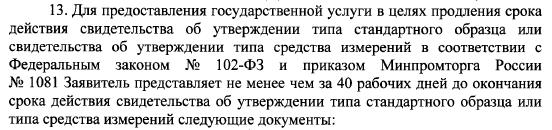

saf.art 4 Опубликовано 11 Сентября 2020 Жалоба Опубликовано 11 Сентября 2020 (изменено) Срок действия св-ва об УТ 2001 года закончился в 2006 году. Продлить срок можно только пока предыдущий срок не закончился. Как они в 2017 году продлили? Если продляли, то должен быть соответствующий приказ. Изменено 11 Сентября 2020 пользователем saf.art Цитата

saf.art 4 Опубликовано 14 Сентября 2020 Жалоба Опубликовано 14 Сентября 2020 В 11.09.2020 в 16:57, czvetaeva сказал: есть приказ Сейчас порядок такой (приказ 2346). Ранее был 970 приказ. Там тоже те же 40 дней. 40 рабочих дней для описания типа 2001 года закончились в 2006 году. Как они смогли продлить в 2017? С другой стороны все, что не описано в 2346 можно делать как хотите. Например, внести изменения в МП СИ с истекшим сроком действия? Пожалуйста! Поменяли МП, но не заменили св-во об утверждении типа? Пожалуйста!. Это позиция Росстандарта. Возможно, и тут есть какая-то фишка. Цитата
