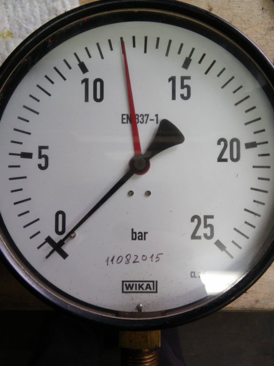

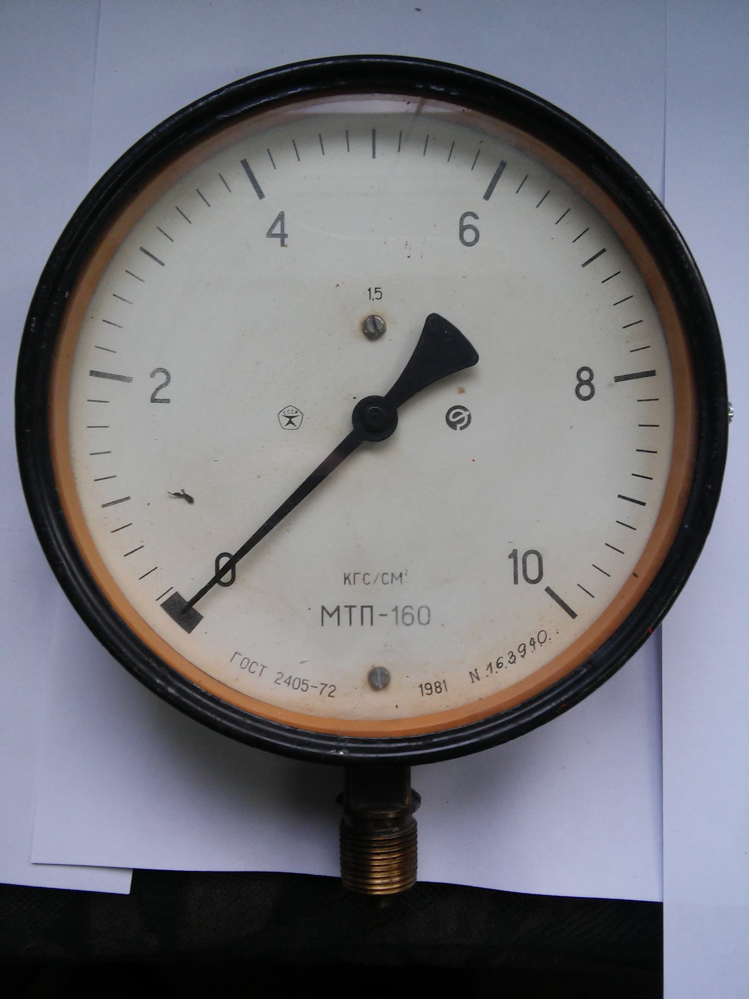

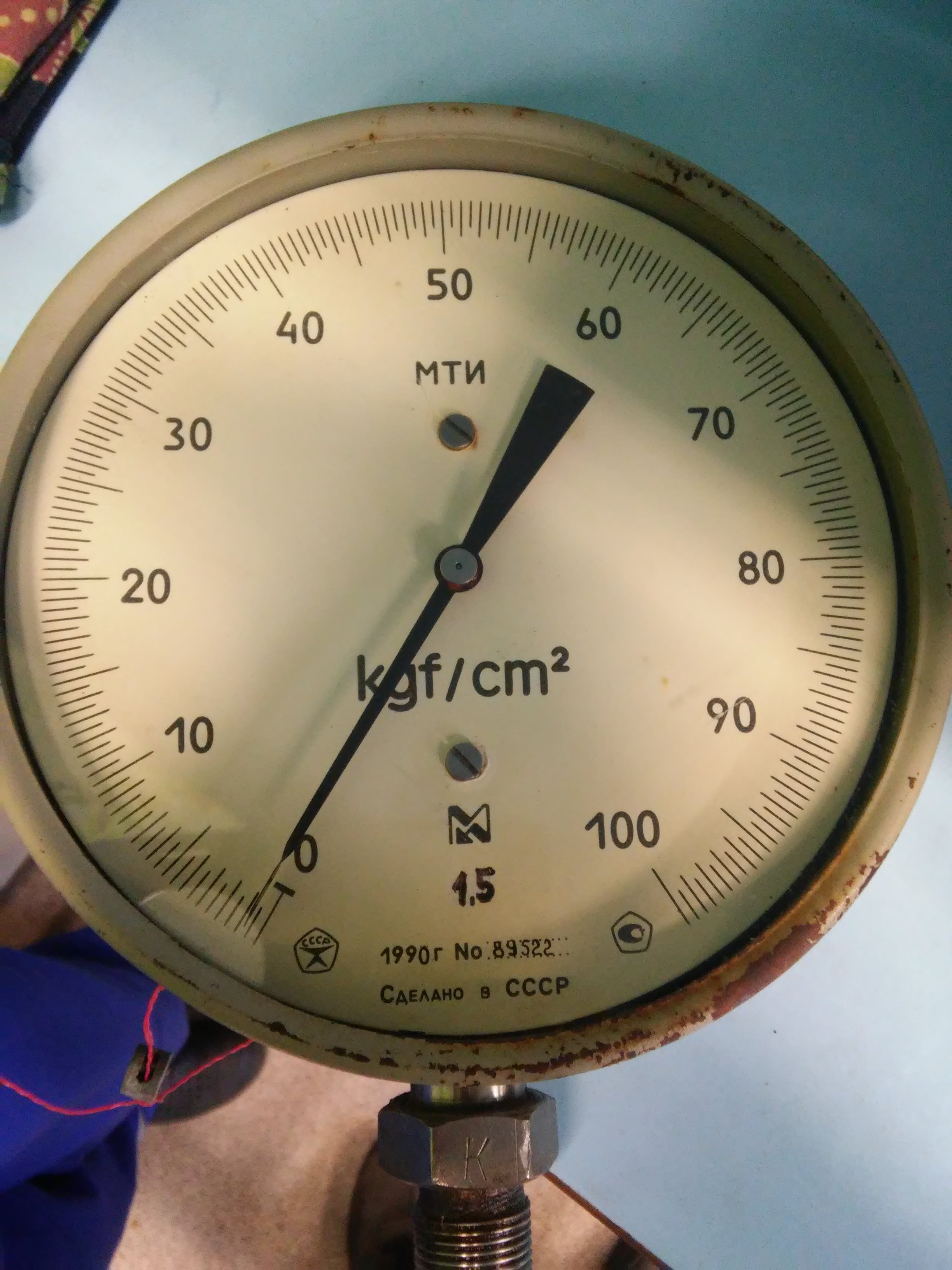

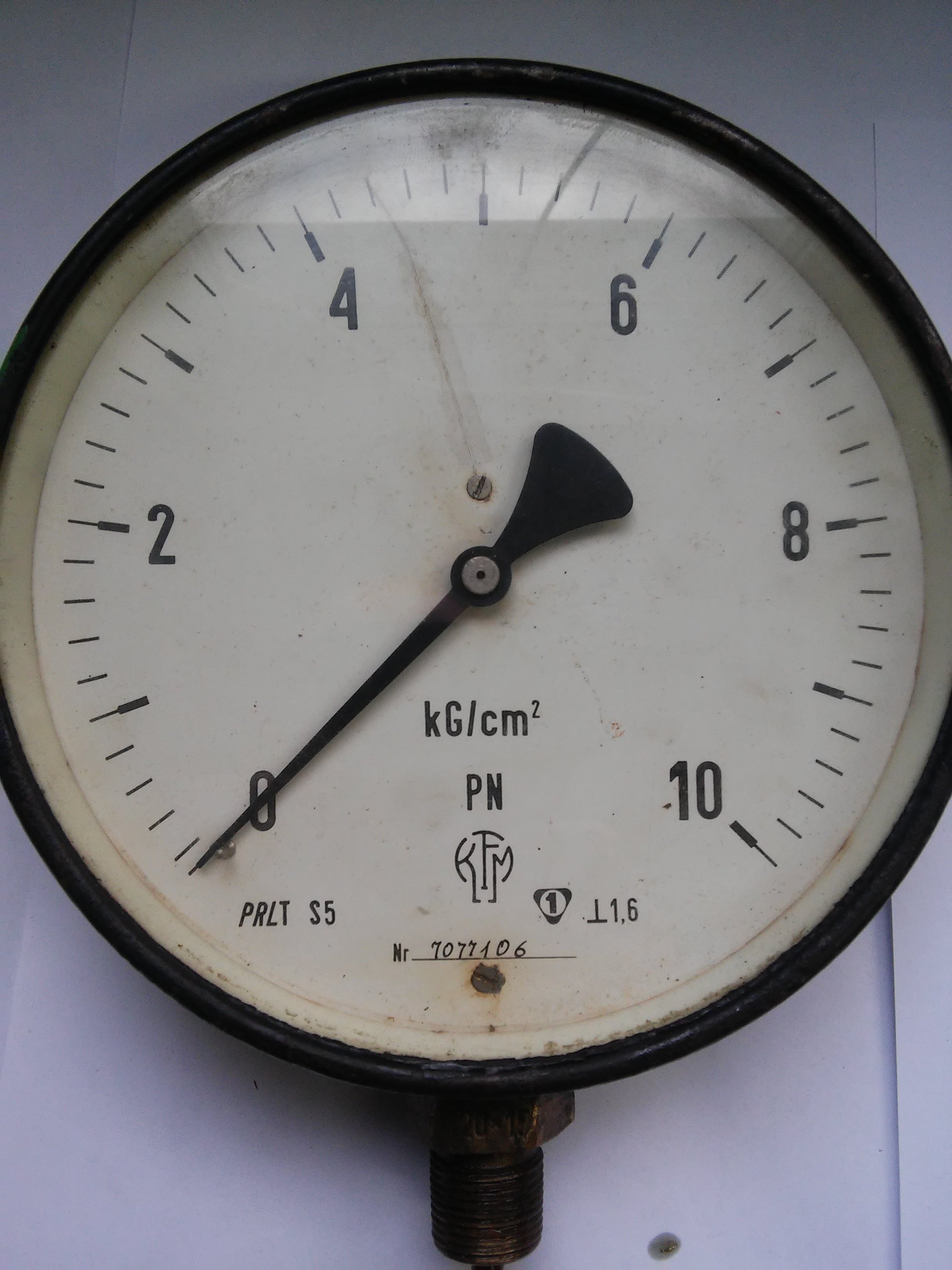

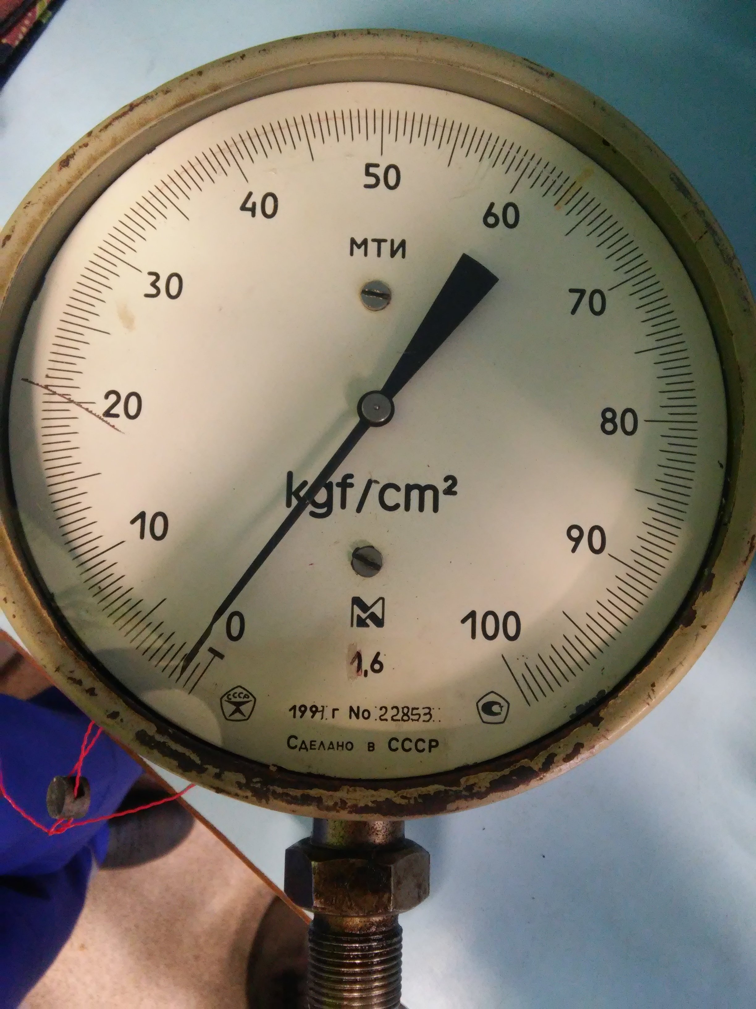

pennywise 20 Опубликовано 2 Октября 2020 Жалоба Опубликовано 2 Октября 2020 Добрый день, господа. Принесли манометры в поверку. В связи с новыми требованиями к проведению поверки и результов, прошу помочь определить номера по реестру СИ для манометров, фотографии которых приложу к данному сообщению. Всех заранее благодарю. Цитата
Tim_L 81 Опубликовано 2 Октября 2020 Жалоба Опубликовано 2 Октября 2020 В свете сопоставления данных из ОТ и советской практики загрубления класса точности манометра (при его непроходе по родимому классу) я очень сильно сомневаюсь,что манометр МТИ с указанными от руки к.т. 1,5 и к.т. 1,6 имеется в Госреестре. а на родные к.т. 0,6 и 1,0 они явно не идут. Чего тут вообще можно спрашивать и искать? Цитата
pennywise 20 Опубликовано 3 Октября 2020 Автор Жалоба Опубликовано 3 Октября 2020 8 часов назад, Tim_L сказал: В свете сопоставления данных из ОТ и советской практики загрубления класса точности манометра (при его непроходе по родимому классу) я очень сильно сомневаюсь,что манометр МТИ с указанными от руки к.т. 1,5 и к.т. 1,6 имеется в Госреестре. а на родные к.т. 0,6 и 1,0 они явно не идут. Чего тут вообще можно спрашивать и искать? Это понятно, а по вопросу что скажите? Не могу определиться с описаниями типов для других. Цитата
Tim_L 81 Опубликовано 3 Октября 2020 Жалоба Опубликовано 3 Октября 2020 4 часа назад, pennywise сказал: Это понятно, а по вопросу что скажите? Не могу определиться с описаниями типов для других. Ну если бы это было понятно,то Вы бы эти фото не выставляли...но фото здесь. Лично я вообще в имеющихся на форуме записях по ГРСИ не видел манометров фабрики KFM в госреестре. Хотя могли быть разовые партии. Лично мое мнение - это крайне трудно доказать. На манометре мтп-160 даде значка госреестра не вижу,а ведь это уже 1980е годы. Завод Томский. Такие тонкости нужно у Ю.Я.Ждановского бы уточнить. Вы же сами (явно) искали по модели прибора и видели,что по томскому заводу этих моделей манометров в ГРСИ нет. Цитата
Zeleont 79 Опубликовано 6 Октября 2020 Жалоба Опубликовано 6 Октября 2020 В 03.10.2020 в 13:07, Tim_L сказал: Ну если бы это было понятно,то Вы бы эти фото не выставляли...но фото здесь. Лично я вообще в имеющихся на форуме записях по ГРСИ не видел манометров фабрики KFM в госреестре. Хотя могли быть разовые партии. Лично мое мнение - это крайне трудно доказать. На манометре мтп-160 даде значка госреестра не вижу,а ведь это уже 1980е годы. Завод Томский. Такие тонкости нужно у Ю.Я.Ждановского бы уточнить. Вы же сами (явно) искали по модели прибора и видели,что по томскому заводу этих моделей манометров в ГРСИ нет. Манометров KFM полно в госреестре (например 25413-03, 18626-99), сложнее идентифицировать конкретный тип и год выпуска. WIKA скорее всего что-то вроде госреестра 15141-96, тип 111.10, но могу и ошибаться. По поводу МТП-160 Томского завода: если внимательно изучить текст описания типа 3255-72, то там указан изготовитель "Министерство приборостроения СССР", скорее всего тут недоработка - не внесли в ФИФ конкретную запись с этим заводом. Цитата
Tim_L 81 Опубликовано 6 Октября 2020 Жалоба Опубликовано 6 Октября 2020 12 часов назад, Zeleont сказал: Манометров KFM полно в госреестре (например 25413-03, 18626-99), сложнее идентифицировать конкретный тип и год выпуска. WIKA скорее всего что-то вроде госреестра 15141-96, тип 111.10, но могу и ошибаться. По поводу МТП-160 Томского завода: если внимательно изучить текст описания типа 3255-72, то там указан изготовитель "Министерство приборостроения СССР", скорее всего тут недоработка - не внесли в ФИФ конкретную запись с этим заводом. Вы как всегда гениальны! Этим мне наши форумчане и нравятся. Вы бы вначале поглядели на этот КFM, он как раз того года выпуска,как первые цифры его номера. Так к этому манометру больше подходит ОТ 1999года или всеже 2003го? Есои внимательно читать ОТ,то там написано то,что написано. А всё остальное ни к чему не пришивается. Внимание,вопрос- так МТП-160 ТМЗ в Госреестре или нет? Да или нет? Цитата
chifex 90 Опубликовано 8 Октября 2020 Жалоба Опубликовано 8 Октября 2020 В ОТ 3255-72 на фото манометра явно логотип "ТМЗ" - Томский манометровый завод, старый логотип. Этот логотип встречается на манометрах ОБМ 196х-197х годов. При необходимости могу предоставить фото. Цитата
Tim_L 81 Опубликовано 9 Октября 2020 Жалоба Опубликовано 9 Октября 2020 23 часа назад, chifex сказал: В ОТ 3255-72 на фото манометра явно логотип "ТМЗ" - Томский манометровый завод, старый логотип. Этот логотип встречается на манометрах ОБМ 196х-197х годов. При необходимости могу предоставить фото. Вот еще один....мы об чем говорим? Об фотографии дедушки в семейном альбоме? Вот если при оформлении наследства от дедушки ктото вместо паспортов и свидетельств рождения принесет нотариусу семейное фото- его правильно поймут? Речь тут может идти лишь об том,что в ФИФе современного разлива есть " идейные" недоработки. Когда в сущности советский Госреестр надлежащим образом не велся, потом на него хрен положили на 20 лет. А потом вме всполошились и хотят с точностью до дня установить сходимость внесения конкретного типа СИТ в Госреестр и изготовления конкретного экземпляра этого же типа СИТ на конкретном производстве. Хотя оригинальных приказов о внеении в Госреестр на многие СИТ нет в открытом доступе,есть лишь сканы пресловутого сьорника за разные годы. Где на половину СИТ фото нет вообще. А изготовителем указано министерство или ведомство. Хотя в оригинале приказа или ркшении НТК указывался завод. Хотя...зачастую не названием,а номером п/я. А в имеющемся формате ФИФа на многие приборы вместо оригинального описания типа( приказа/ решения или хотя бы скана из Сборников) есть файлик с новоделом. Где люди двухтысячедесятых годов задним числом издают ОТ за 1967й илии1971й года. Предприятиям,которые на момент утверждения этого ОТ даже не существовали или по крайней мере не изготавливали СИТ по этому ОТ. Я уже промолчу в десятый раз про СИТ,которые по решению НТК допускались в обращение ,но без присвоения номера Госреестра. Что даст фото? Поверитель по фото согласится? А Вы сами бы согласились так? Вообще в последнее время вопросы становятся все более профессиональными. А ответы на них- всё более содержательными. Цитата
chifex 90 Опубликовано 9 Октября 2020 Жалоба Опубликовано 9 Октября 2020 1 час назад, Tim_L сказал: Что даст фото? Поверитель по фото согласится? А Вы сами бы согласились так? Вообще в последнее время вопросы становятся все более профессиональными. А ответы на них- всё более содержательными. Имея представление о текущей ситуации с реестром и "системой поверки" в целом, я бы сам не стал задавать вопросов. Формально вы правы. Цитата
Zeleont 79 Опубликовано 12 Октября 2020 Жалоба Опубликовано 12 Октября 2020 В 06.10.2020 в 21:16, Tim_L сказал: Вы бы вначале поглядели на этот КFM, он как раз того года выпуска,как первые цифры его номера. Покажите мне, где написано, что год выпуска этого манометра зашифрован в его номере. Насчет внешнего вида - я видел "ушатанные в хлам" манометры недавно выпущенные (было клеймо о первичной поверке). В случаях, если нет достоверной информации о годе выпуска, производителе, модификации, я лично просто отказываю заказчикам в поверке и рекомендую покупать новые манометры. Цитата
