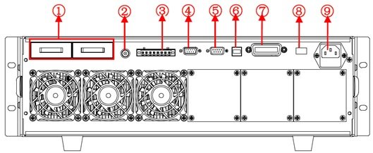

Здравствуйте, кто использует нагрузку АКИП-1384? Стоит использовать для поверки источников питания?
А также подскажите пожалуйста что из себя представляют входные разъемы на данной нагрузки?(фото задней стороны прибора не нашел)
Ссылка на комментарий
Поделиться на других сайтах
  • Специалисты
5 часов назад, kvdrt сказал:
болты М8,
внимательно посмотрите на погрешности, они, в том числе привязаны, к конечным значениям тока и напряжения
"муси-пуси" им не поверишь
