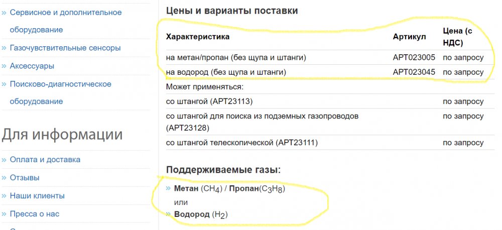

Mfly 29 Опубликовано 1 Декабря 2020 Жалоба Опубликовано 1 Декабря 2020 (изменено) Введение прочитайте и п.4.2 FP22_07.19.pdf метан и пропан или водород 3 газа исходя из описания Изменено 1 Декабря 2020 пользователем Mfly Цитата
Mfly 29 Опубликовано 1 Декабря 2020 Жалоба Опубликовано 1 Декабря 2020 Хотя всё же наверное 1. метан/пропан-одна модификация 2. водород - вторая модификация Цитата

pennywise 20 Опубликовано 24 Июня 2022 Жалоба Опубликовано 24 Июня 2022 (изменено) В описании типа 45203-10 сказано, что ФП22 предназначен для измерения метана, проапан или водорода. Из этого получается, что есть два исполнения, одно на метан и пропан и второе на водород. Если сдали в поверку ФП22 на метан и пропан без письменного заявления лица, сдавшего в поверку или владельца, то поверять необходимо два канала (метан, пропан). В протоколе указывать оба канала. Если предоставили письмо, что необходимо поверить по одному газа, то можете провести поверку в неполном объеме. Если письма нет, то поверка по одному каналу из двух проводить нельзя. Изменено 24 Июня 2022 пользователем pennywise Цитата
