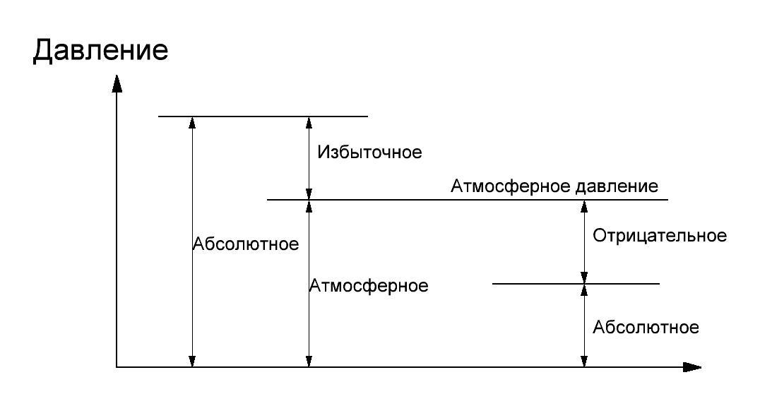

matan 72 Опубликовано 27 Марта 2021 Жалоба Опубликовано 27 Марта 2021 (изменено) Кажется автор запутался. Трубка бурдона измеряет ИЗБЫТОЧНОЕ давление, ионизационный вакуумметр - низкое АБСОЛЮТНОЕ, эти разные виды давления у автора идут в одной куче. upd, если атмосферное давление 50кПа, то -1 кг/см2 вы на своем приборе с трубкой бурдона не увидите, как бы не надрывался 2ДВН) Изменено 27 Марта 2021 пользователем matan Цитата
_chip_ 49 Опубликовано 27 Марта 2021 Жалоба Опубликовано 27 Марта 2021 2 часа назад, matan сказал: Кажется автор запутался. Трубка бурдона измеряет ИЗБЫТОЧНОЕ давление, ионизационный вакуумметр - низкое АБСОЛЮТНОЕ, эти разные виды давления у автора идут в одной куче. upd, если атмосферное давление 50кПа, то -1 кг/см2 вы на своем приборе с трубкой бурдона не увидите, как бы не надрывался 2ДВН) Совершенно верно, абсолютное давление не может быть величиной отрицательной, а избыточное может. Цитата
libra 560 Опубликовано 27 Марта 2021 Жалоба Опубликовано 27 Марта 2021 4 часа назад, anidra сказал: vansso, цель изучения вопроса - понять, сколько примерно Па остаточного давления у механических вакуумметров, когда они упираются в -1 кг/см2 и в -760 мм. рт. ст. Почему вакуум не может быть отрицательной величиной я уже описывал в 2-х пунктах. Начните с понятий абсолютного и избыточного давления. Тогда все разложится по полочкам. Цитата

libra 560 Опубликовано 28 Марта 2021 Жалоба Опубликовано 28 Марта 2021 (изменено) 10 часов назад, anidra сказал: Вчера почитал подробно. Вы не могли бы мне объяснить, почему при абсолютном давлении ниже атмосферного избыточное становится отрицательным? Даже если это так, то все равно мне совершенно не понятно, сколько абсолютных остаточных Па показывает мехвакуумметр, если его стрелка упирается в -760 мм. рт. ст. Оно (избыточное давление) считается от атмосферного. Даже интересно какова цена деления вашего мановакуумметра на которой вы разглядели 3 кПа? https://ru.wikipedia.org/wiki/Атмосфера_(единица_измерения) Паскаль (Pa, Па) Бар (bar, бар) Техническая атмосфера (at, ат) Физическая атмосфера (atm, атм) Миллиметр ртутного столба (мм рт. ст., mm Hg, Torr, торр) Миллиметр водяного столба (мм вод. ст., mm H2O) Фунт-сила на квадратный дюйм (psi) 1 Па 1 Н/м² 10−5 10,197⋅10−6 9,8692⋅10−6 7,5006⋅10−3 1,0197⋅10−4 145,04⋅10−6 1 бар 105 1⋅106 дин/см² 1,0197 0,98692 750,06 10,197 14,504 1 ат 98066,5 0,980665 1 кгс/см² 0,96784 735,56 10 14,223 1 атм 101325 1,01325 1,033 1 атм 760 10,33 14,696 1 мм рт. ст. 133,322 1,3332⋅10−3 1,3595⋅10−3 1,3158⋅10−3 1 мм рт. ст. 13,595⋅10−3 19,337⋅10−3 1 мм вод. ст. 9.806 9,81⋅10−5 ⋅10-4 9.6784 ⋅10-5 73,556 1 мм вод. ст. 1,4223 ⋅10-3 1 psi 6894,76 68,948⋅10−3 70,307⋅10−3 68,046⋅10−3 51,715 0,70307 1 lbf/in² Изменено 28 Марта 2021 пользователем libra Цитата

Логинов Владимир 916 Опубликовано 28 Марта 2021 Жалоба Опубликовано 28 Марта 2021 33 минуты назад, anidra сказал: У меня механический вакуумметр с двойной шкалой: -кПа и -кг/см2. Чтобы достичь -100 кПа стрелке надо еще пройти 3 кПа от достигнутого положения -1 кг/см2. Погрешность прибора 1,5. Что-то мне эта выписка из методики ни о чем не говорит касательно моего изначального вопроса. Так -1 кг/см2 это -98 кПа. 1 кгс/см2 = 98.0665 кПа. Тут даже измерять не надо. Цитата
libra 560 Опубликовано 28 Марта 2021 Жалоба Опубликовано 28 Марта 2021 (изменено) 1 час назад, anidra сказал: У меня механический вакуумметр с двойной шкалой: -кПа и -кг/см2. Чтобы достичь -100 кПа стрелке надо еще пройти 3 кПа от достигнутого положения -1 кг/см2. Погрешность прибора 1,5. Что-то мне эта выписка из методики ни о чем не говорит касательно моего изначального вопроса. -1кгс/см2 =-98 кПа а не как не - 101325, и не -760 мм рт. ст.. Скорее всего на вашем вакуумметре это еще 1 деление шкалы. Выписка из методики говорит о том , что точка шкалы - 101325 Па не проверяется. Изменено 28 Марта 2021 пользователем libra Цитата
