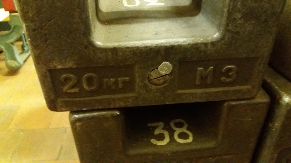

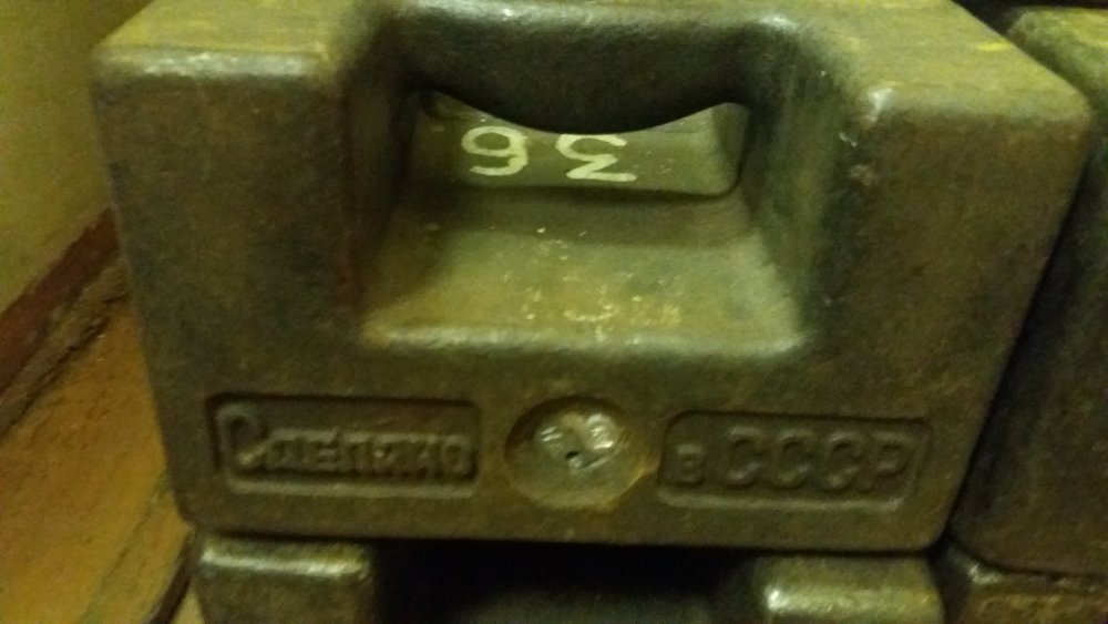

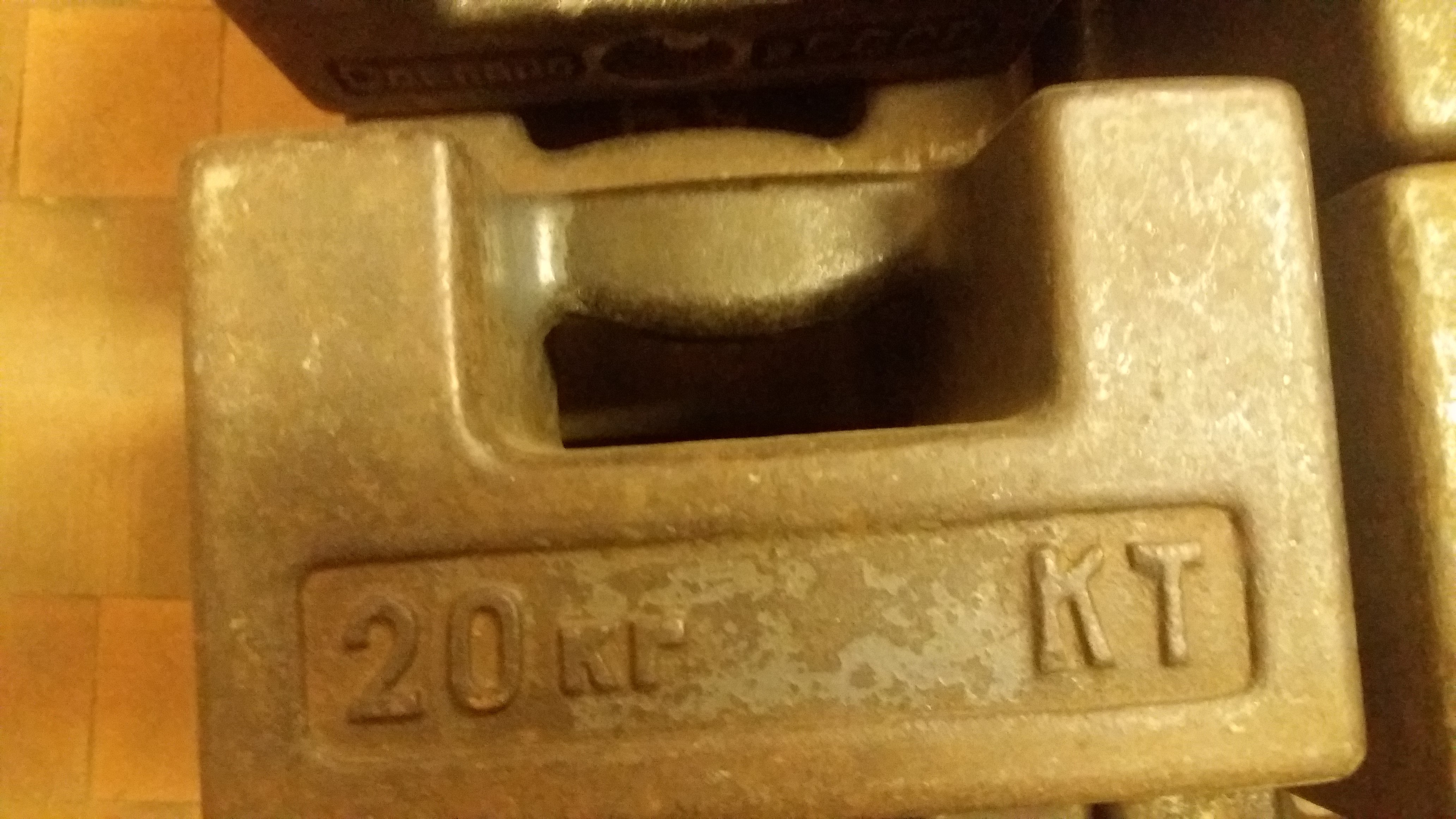

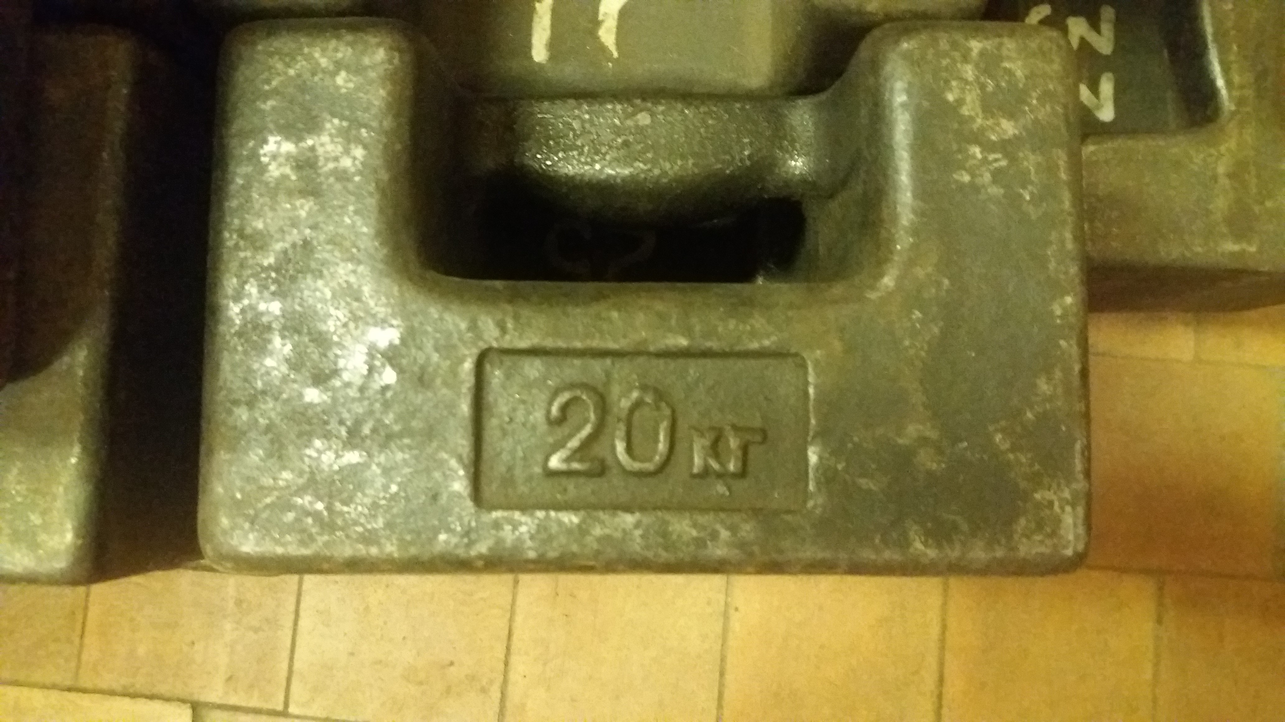

МС ОАО ЗМЗ 0 Опубликовано 21 Апреля 2021 Жалоба Опубликовано 21 Апреля 2021 Добрый день. Помогите определить Г/р, производителя на гири 20 кг. Есть предположение, что на фото5 - Г/р 31-41; на фото2 - Г/р 394-49; на фото1 - Г/р 811 (неизвестного года).

владимир 332 1320 Опубликовано 21 Апреля 2021 Жалоба Опубликовано 21 Апреля 2021 1 час назад, МС ОАО ЗМЗ сказал: Вдогонку фото еще одной гири с двух сторон. Полагаю, что тоже Г/р 811, год неизвестен. Скорее всего так оно есть https://fgis.gost.ru/fundmetrology/registry/4 811-53 Гири 3-го разряда 811 Механический завод, г.Топки 811-61 Гири образцовые 3-го разряда Нет данных Механический завод, г.Топки и по лейблу "МТЗ" https://funtofil.livejournal.com/61599.html "совпадат" По Фото 1 тоже г. Топки по "лейблу" + ГО20 скорее всего 811-66 Гири образцовые 4-го разряда параллелепипедные ГО-20 АО "Сибтензоприбор", г.Топки 811-66 Гири образцовые 4-го разряда параллелепипедные ГО-20 ЗАО "Сибтензоприбор", г.Топки Топкинский весовой завод. Кемеровская область. Топкинский механический завод, г. Топки, 1941 Топкинский завод противопожарного оборудования Топкинский весовой завод НПО "Промавтоматика" АОЗТ "Сибтензоприбор" ЗАО "Сибтензоприбор"
владимир 332 1320 Опубликовано 21 Апреля 2021 Жалоба Опубликовано 21 Апреля 2021 Фото 2 Если по рис в ОТ подходит "г/р 394-49" http://nd-gsi.ru/grsi/000xx/00394-49.pdf Без логотипа завода- изготовителя трудно номер в Госреестре определить.
