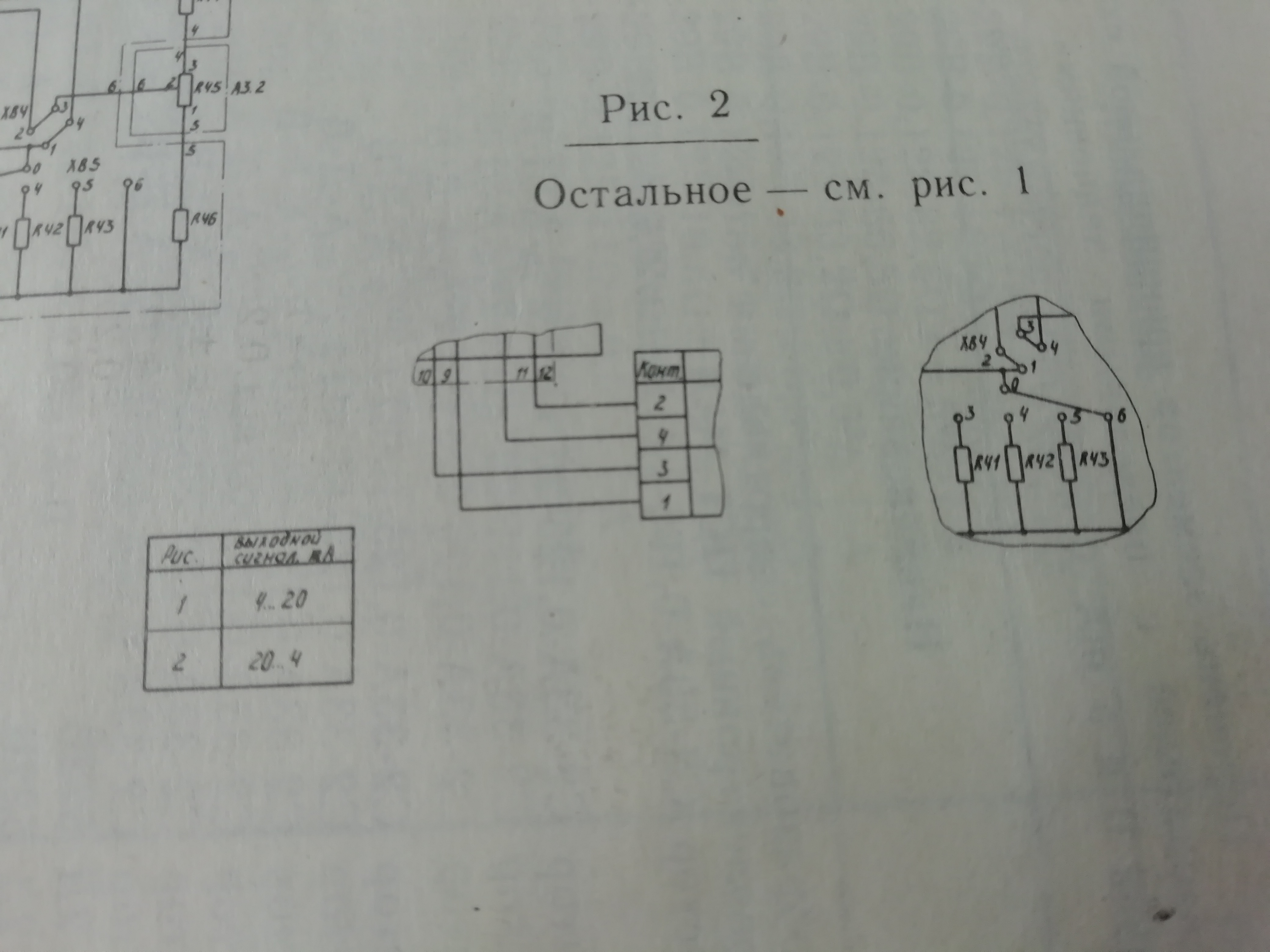

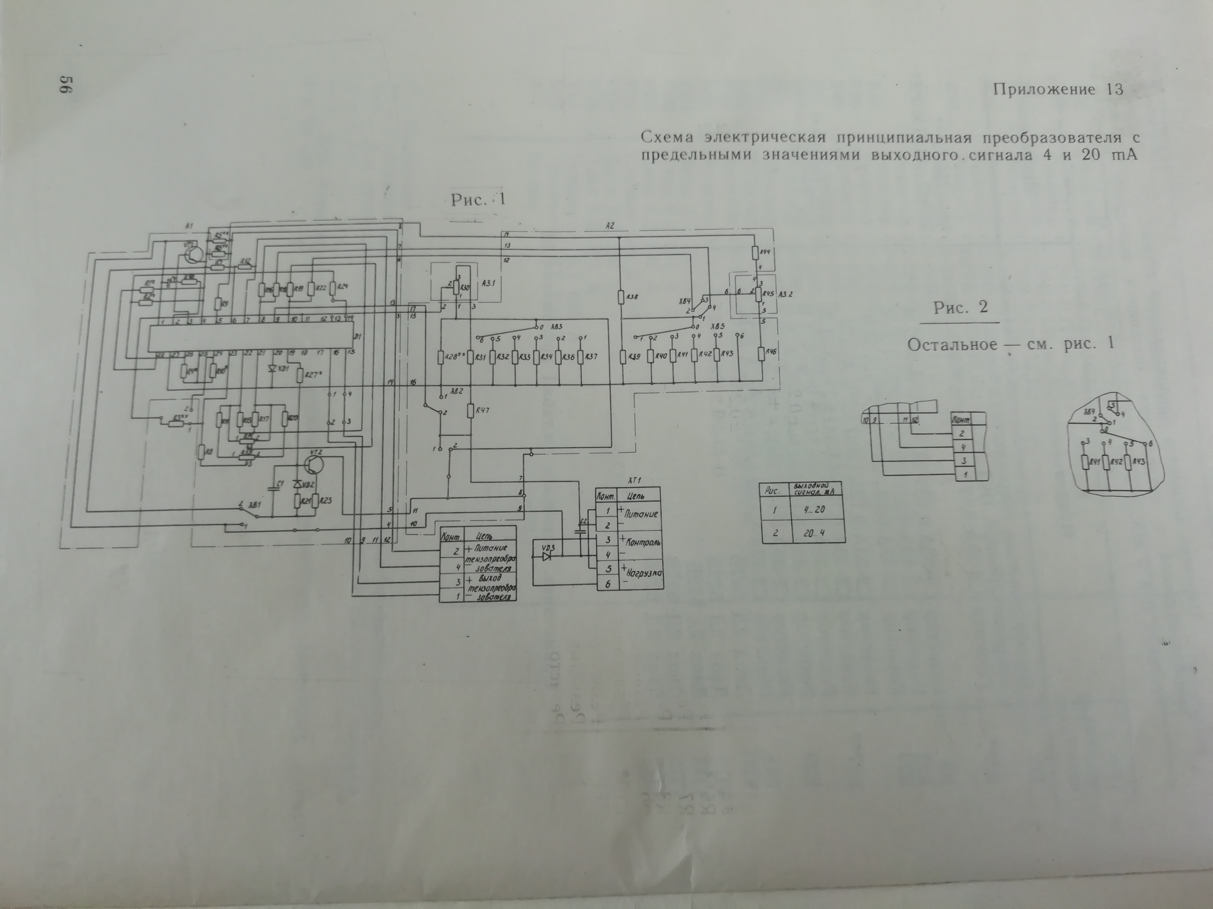

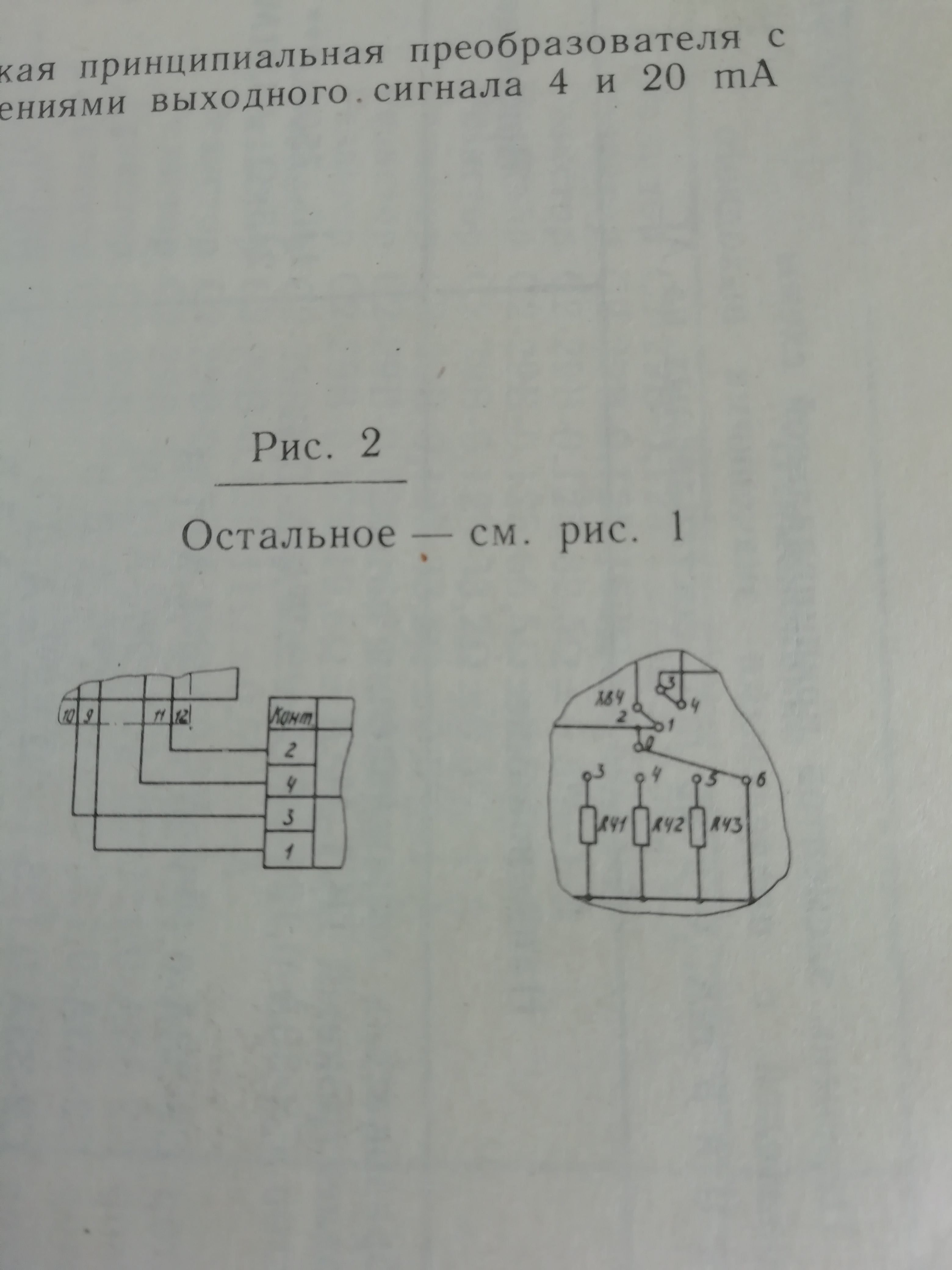

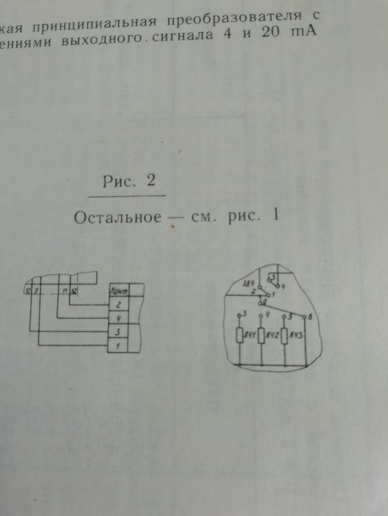

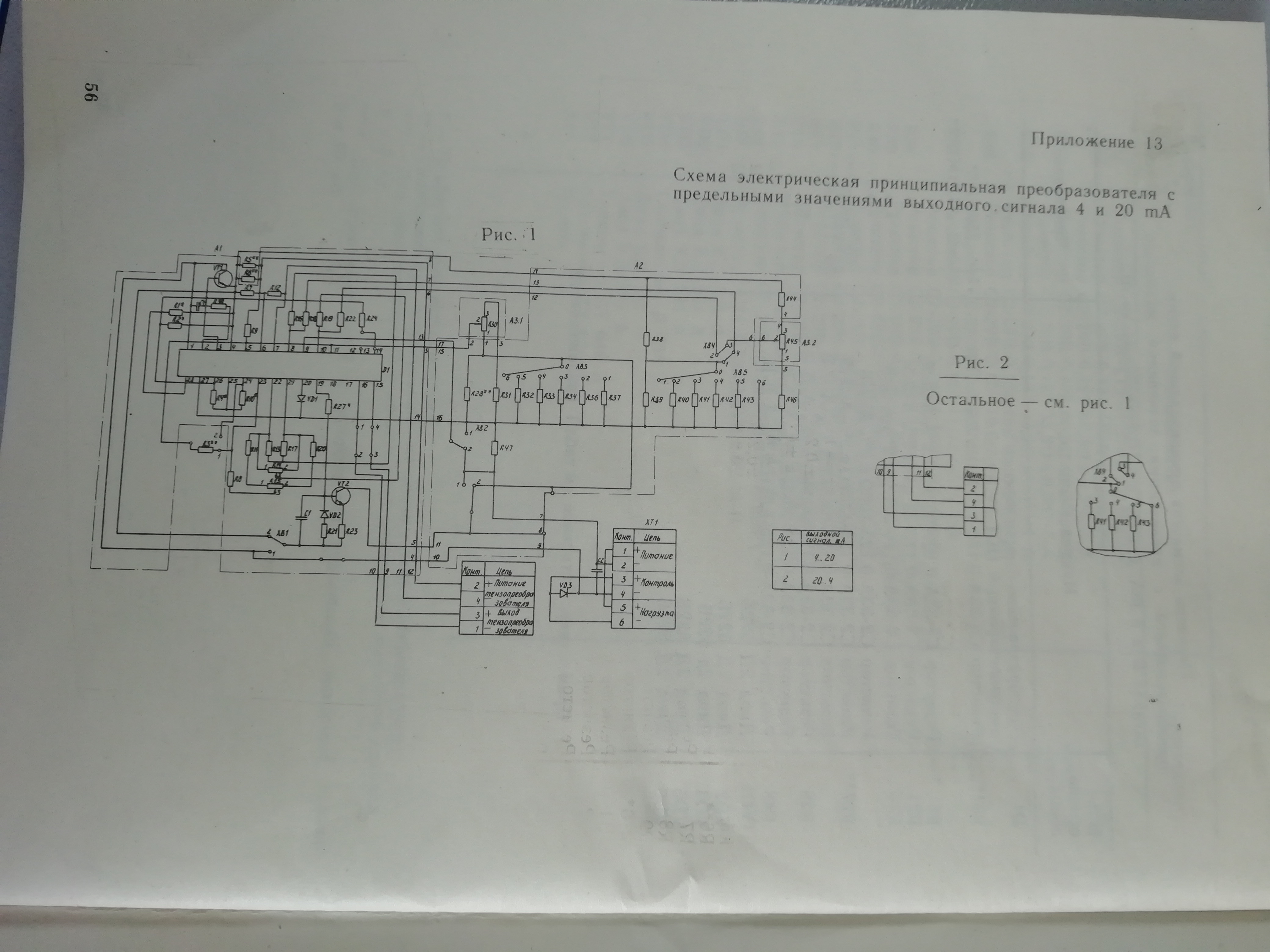

Логинов Владимир 919 Опубликовано 22 Июня 2021 Жалоба Опубликовано 22 Июня 2021 Вроде есть из 2В0.289.106 ТО для САПФИР-22ДД-Вн Цитата
Логинов Владимир 919 Опубликовано 22 Июня 2021 Жалоба Опубликовано 22 Июня 2021 От сенсора надо местами два провода поменять и три перемычки переставить. Цитата

Логинов Владимир 919 Опубликовано 30 Июня 2021 Жалоба Опубликовано 30 Июня 2021 31 минуту назад, 7 раз отмерь сказал: Не получится с вероятностью 99%. Так в руководстве написано, схемы выше. На чем основано ваше заявление? Цитата
