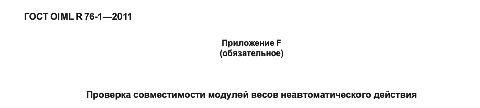

ГОСТ oiml r76

Чувствительность преобразователя в мкВ указана?
В 10.09.2021 в 13:09, Alexanddrr сказал:
а именно расчета того,что погрешность преобразователя и погрешность датчика имеют соотношение, не хуже, чем 1:3.
Это что еще за новшество?
В общем, у вас получаются косвенные измерения. Вам нужно рассчитать погрешность РКП, а потом расчитать погрешность измерения массы, используя погрешность РКП и погрешность СИ. Когда Вы линеарезируете и разложите в ряд Тейлора, то сможете соотнести между собой погрешности тензодатчика и погрешность преобразователя. И погрешность тензодатчика у вас внесет вклад намного больше, чем погрешность преобразователя.
Но я не понимаю, для чего Вам нужно соотношение не хуже, чем 1:3. Какой в этом смысл?
