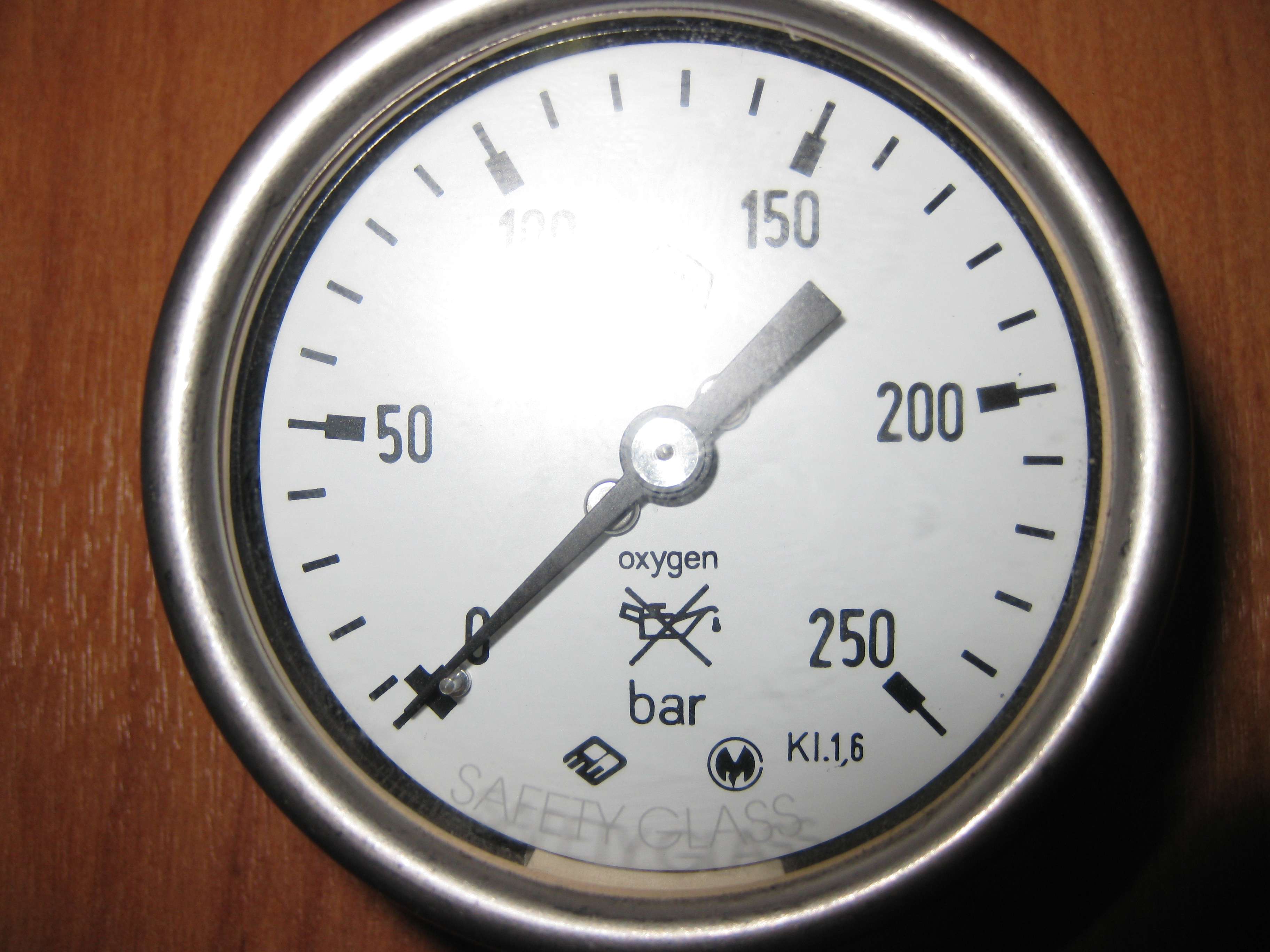

Metrolog311 45 Опубликовано 31 Мая 2011 Жалоба Поделиться Опубликовано 31 Мая 2011 Коллеги, пожалуйста, помогите определить тип манометра. Используются на кислороде, на шкале есть указание, что он кислородный, класс точности, значок Госстандарта и два значка, я думаю, что это логотипы производителя. В поверку не принимают, требуют тип манометра и наименование производителя. Руководство требует поверки, а концов кто и у кого закупил, чтобы узнать происхождение манометров выяснить не удалось. Прилагаю фото манометра. Цитата Ссылка на комментарий Поделиться на других сайтах Прочее
kushnir 178 Опубликовано 31 Мая 2011 Жалоба Поделиться Опубликовано 31 Мая 2011 Коллеги, пожалуйста, помогите определить тип манометра. Используются на кислороде, на шкале есть указание, что он кислородный, класс точности, значок Госстандарта и два значка, я думаю, что это логотипы производителя. В поверку не принимают, требуют тип манометра и наименование производителя. Руководство требует поверки, а концов кто и у кого закупил, чтобы узнать происхождение манометров выяснить не удалось. Прилагаю фото манометра. Мда...Вам,коллега,не позавидуешь - яркий пример дебилизма. Для поверки есть все - предел измерений, класс точности. Номер был бы не лишним.Номера мы, к примеру проставляем сами. Хотя, конечно...если манометр не внесен в госреестр ((( В Украине - потребовали бы метрологическую аттестацию провести, вам, россиянам, еще веселей... "ХВАЛА и ПОЧЕТ" вам, клерки от метрологии (((( Цитата Ссылка на комментарий Поделиться на других сайтах Прочее
Alekcvolkov 17 Опубликовано 31 Мая 2011 Жалоба Поделиться Опубликовано 31 Мая 2011 Тяжелый случай!!! Вам остается надеятся только на то, что кто-то его на форуме в "лицо" узнает!!! Думаю нового не скажу,что манометр точно импортного производства. Попробовал в картинках яндекса...тоже неудачно. Цитата Ссылка на комментарий Поделиться на других сайтах Прочее
Fedot 2 Опубликовано 31 Мая 2011 Жалоба Поделиться Опубликовано 31 Мая 2011 Коллеги, пожалуйста, помогите определить тип манометра. Используются на кислороде, на шкале есть указание, что он кислородный, класс точности, значок Госстандарта и два значка, я думаю, что это логотипы производителя. В поверку не принимают, требуют тип манометра и наименование производителя. Руководство требует поверки, а концов кто и у кого закупил, чтобы узнать происхождение манометров выяснить не удалось. Прилагаю фото манометра. Что-то не видно значок Госстандарта. А сзади есть какая нибудь маркировка Цитата Ссылка на комментарий Поделиться на других сайтах Прочее
mich 1 Опубликовано 31 Мая 2011 Жалоба Поделиться Опубликовано 31 Мая 2011 "Манометр-Сервис" Москва Цитата Ссылка на комментарий Поделиться на других сайтах Прочее
Metrolog311 45 Опубликовано 1 Июня 2011 Автор Жалоба Поделиться Опубликовано 1 Июня 2011 Спасибо всем откликнувшимся! Действительно манометр совместный ЗАО "Манометр-Сервис" и фирмы "Manotherm Beierfeld GmbH". В реестре под номером 30885-05, внесен "Manotherm Beierfeld GmbH". Цитата Ссылка на комментарий Поделиться на других сайтах Прочее
Alekcvolkov 17 Опубликовано 1 Июня 2011 Жалоба Поделиться Опубликовано 1 Июня 2011 С таким везением, господин Metrolog311, вам бы в казино играть.. Цитата Ссылка на комментарий Поделиться на других сайтах Прочее
Metrolog311 45 Опубликовано 1 Июня 2011 Автор Жалоба Поделиться Опубликовано 1 Июня 2011 Увы, если бы так. Обычно бывает наоборот. Цитата Ссылка на комментарий Поделиться на других сайтах Прочее

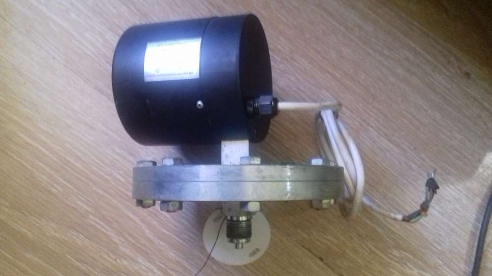

root 9 Опубликовано 24 Января 2017 Жалоба Поделиться Опубликовано 24 Января 2017 Помогите распознать манометр сигнализирующий, похоже импорт ... Цитата Ссылка на комментарий Поделиться на других сайтах Прочее
HeetrY 18 Опубликовано 24 Января 2017 Жалоба Поделиться Опубликовано 24 Января 2017 3 часа назад, root сказал: Помогите распознать манометр сигнализирующий, похоже импорт ... Похоже Манометры, вакуумметры и мановакуумметры Тип:40, мод. 4010, 4110 и 4АAi-10 Изготовитель:Фирма "M.K.Juchheim GmbH & Co.", Германия (торговая марка "JUMO") ГРСИ #16866-03 Цитата Ссылка на комментарий Поделиться на других сайтах Прочее
root 9 Опубликовано 24 Января 2017 Жалоба Поделиться Опубликовано 24 Января 2017 Спасибо большое, ОСОБЕННО № ГРСИ Цитата Ссылка на комментарий Поделиться на других сайтах Прочее
Специалисты su215 657 Опубликовано 24 Января 2017 Специалисты Жалоба Поделиться Опубликовано 24 Января 2017 Внизу слева - эмблема Manotherm. Это манометр, скорее всего, серии PU, с пластинчатой пружиной. Характеристики можно посмотреть здесь. ГРСИ № 25157-05, продлено в 2011 г. Цитата Ссылка на комментарий Поделиться на других сайтах Прочее
root 9 Опубликовано 26 Января 2017 Жалоба Поделиться Опубликовано 26 Января 2017 Спасибо!!! Цитата Ссылка на комментарий Поделиться на других сайтах Прочее

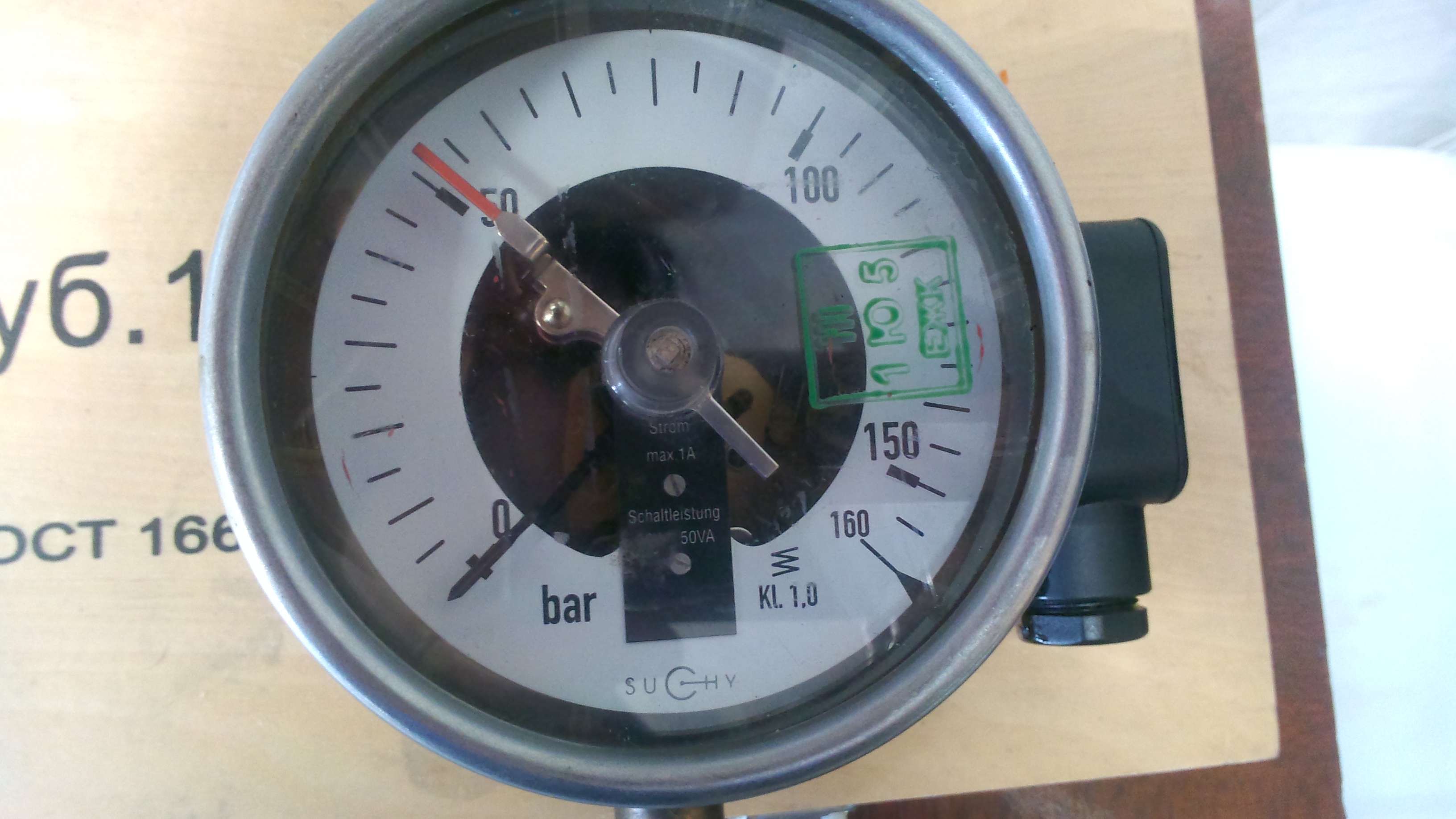

SerBod 0 Опубликовано 30 Марта 2017 Жалоба Поделиться Опубликовано 30 Марта 2017 Коллеги, пожалуйста, помогите определить изготовителя манометра, пришел с котлом "GekaKonus GmbH" Цитата Ссылка на комментарий Поделиться на других сайтах Прочее
Metrolog311 45 Опубликовано 30 Марта 2017 Автор Жалоба Поделиться Опубликовано 30 Марта 2017 Похож на манометр WIKA http://www.wika.ru/pgs23_100_pgs23_160_ru_ru.WIKA?ProductGroup=73640 Цитата Ссылка на комментарий Поделиться на других сайтах Прочее
Логинов Владимир 807 Опубликовано 30 Марта 2017 Жалоба Поделиться Опубликовано 30 Марта 2017 Там же написан производитель Suchy http://www.suchy-messtechnik.de/kontaktmanometer.htm Цитата Ссылка на комментарий Поделиться на других сайтах Прочее

SerBod 0 Опубликовано 7 Апреля 2017 Жалоба Поделиться Опубликовано 7 Апреля 2017 В 05.04.2017 в 17:33, su215 сказал: Да нет, скорее всего, какое-то ведомственное (лаборатория предприятия или что-то в этом духе). Клеймо 2015 года. Наверное, ещё по по РД 50-597-86. Да. В 30.03.2017 в 20:35, Логинов Владимир сказал: Там же написан производитель Suchy Спасибо! Цитата Ссылка на комментарий Поделиться на других сайтах Прочее
