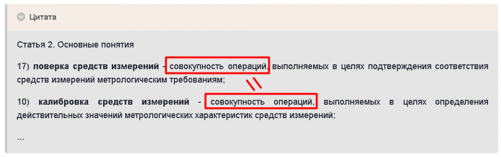

владимир 332 1338 Опубликовано 12 Октября 2021 Жалоба Опубликовано 12 Октября 2021 (изменено) 18 минут назад, Dobrometr сказал: Извините, туговат. Поясните, если не сложно, либо отправьте туда, где я сам это прочту. Для начала в 102-ФЗ посмотрите Цитата Статья 2. Основные понятия 17) поверка средств измерений - совокупность операций, выполняемых в целях подтверждения соответствия средств измерений метрологическим требованиям; 10) калибровка средств измерений - совокупность операций, выполняемых в целях определения действительных значений метрологических характеристик средств измерений; ... РМГ 29-2013 Метрология. Основные термины и определения. а уж потом в знаменитой Теме на Форуме Изменено 12 Октября 2021 пользователем владимир 332 Цитата

Dobrometr 110 Опубликовано 13 Октября 2021 Жалоба Опубликовано 13 Октября 2021 12 часов назад, владимир 332 сказал: а уж потом в знаменитой Теме на Форуме Я всегда боюсь заходить в эту тему. Я не готов к шквалу мнений, меня просто придавит, а недостаток профессионализма заставит принять одну из сторон спора. А я хочу быть объективным! Но ведь как так? Каждый день по 40-60 сообщений минимум, и так с августа 2017 года! Когда это закончится? Когда, хотя бы умам форума, надоест это противостояние и они подружат неопределённость с погрешностью, перестав постоянно плодить столько текста? 34 тысячи сообщений - это ведь сколько человеко-часов ушло на генерацию. А по поводу калибровки/поверки - эти определения я знаю. Просто, всегда считал, что отличие калибровки 1МИГ от поверки 1МИГ заключается в итоговом результате - а методика проведения этих испытаний одна. Процедуры одинаковые - только поверка говорит о том, что всё соответствует метрологическим требованиям, а калибровка - что именно и по каким параметрам имеется. Так я и подумал, раз процедуры одни и те же, то и взять их человек может из методики поверки, которой я поделился. Цитата
владимир 332 1338 Опубликовано 13 Октября 2021 Жалоба Опубликовано 13 Октября 2021 24 минуты назад, Dobrometr сказал: А по поводу калибровки/поверки - эти определения я знаю. Просто, всегда считал, что отличие калибровки 1МИГ от поверки 1МИГ заключается в итоговом результате - а методика проведения этих испытаний одна. Процедуры одинаковые - только поверка говорит о том, что всё соответствует метрологическим требованиям, а калибровка - что именно и по каким параметрам имеется. Так раньше и было, пока неопределенность "не вмешалась" 12 часов назад, владимир 332 сказал: РМГ 29-2013 Метрология. Основные термины и определения. http://nd-gsi.ru/ntd/rmg/rmg_29-2013.pdf Цитата 5.34. Неопределенность (измерений): неотрицательный параметр, характеризующий рассеяние значений величины, приписываемых измеряемой величине на основании измерительной информации. Примечание. Неопределенность измерений включает составляющие, обусловленные систематическими эффектами, в том числе составляющие, связанные с поправками и приписанными значениями эталонов, а также дефинициальную неопределенность. Иногда поправки на оцененные систематические эффекты не вводят, а вместо этого их рассматривают как составляющие неопределенности измерений. .... 9.6. Калибровка (средств измерений): совокупность операций, устанавливающих соотношение между значением величины, полученным с помощью данного средства измерений и соответствующим значением величины, определенным с помощью эталона с целью определения метрологических характеристик этого средства измерений. Примечания 1. Примером метрологической характеристики является диаграмма калибровки, несущая информацию об инструментальной неопределенности измерений. При калибровке могут быть определены и другие метрологические характеристики средств измерений. 2. Результаты калибровки позволяют определить значения измеряемой величины по показаниям средства измерений, или поправки к его показаниям, или оценить погрешность этих средств. 3. В VIM3 [1] термин калибровка определен как операция, в ходе которой при заданных условиях на первом этапе устанавливают соотношение между значениями величин с неопределенностями измерений, которые обеспечивают эталоны, и соответствующими показаниями с присущими им неопределенностями, а на втором этапе на основе этой информации устанавливают соотношение, позволяющее получать результат измерения, исходя из показания. При калибрповке МК надо неопределенность "считать", а в МП этого нет, если по-простому... Если по сложному: Вам к специалистам, коим себя не считаю. Цитата 9.9. Поверка (средств измерений): установление официально уполномоченным органом пригодности средства измерений к применению на основании экспериментально определяемых метрологических характеристик и подтверждения их соответствия установленным обязательным требованиям. Примечания 1. В VIM3 [1] используется термин верификация: предоставление объективных свидетельств того, что данный объект полностью удовлетворяет установленным требованиям. Объектом верификации может быть, например, процесс, методика измерений, материал, вещество или средство измерения. 2. Термины "поверка средства измерения" и "верификация", применительно к средству измерения, являются синонимами. Цитата
