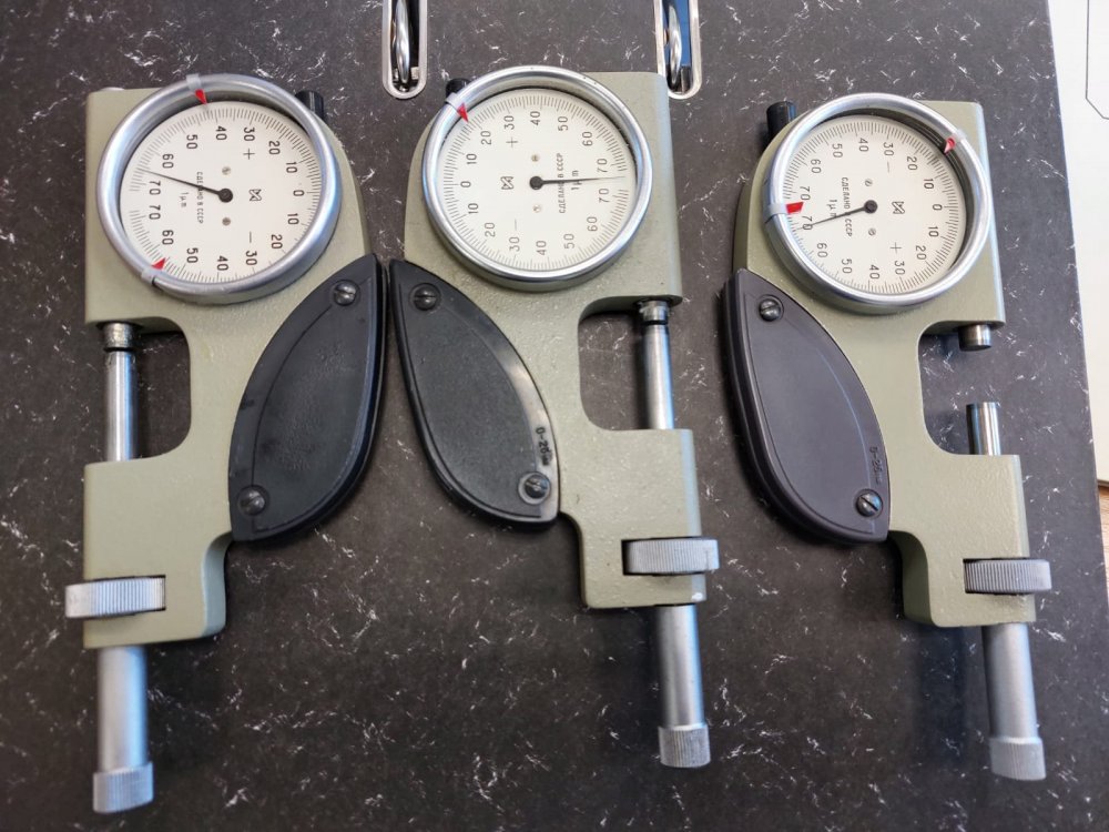

sir-romik 1 Опубликовано 12 Сентября 2022 Жалоба Опубликовано 12 Сентября 2022 Здравствуйте, Уважаемые метрологи. Подскажите пожалуйста, почему на скобах "о" на шкале бывает и слева и справа? Каким то документом это регламентировано? Заранее спасибо.
владимир 332 1320 Опубликовано 12 Сентября 2022 Жалоба Опубликовано 12 Сентября 2022 7 часов назад, sir-romik сказал: Подскажите пожалуйста, почему на скобах "о" на шкале бывает и слева и справа? Каким то документом это регламентировано? Судя по всему ТУ 2-034-207-87 Характеристики Вес товара, грамм850 ПроизводительИзмерон Типрычажная СтандартТУ 2-034-207-87 Госреестр№11688-88 https://nd-gsi.ru/grsi/110xx/11688-88.pdf Способ отсчетамеханический Диапазон измерений0-25 мм https://www.rinscom.com/katalog/izmeritelnyy-instrument/skoby/127503/ Но очень всё запутанно, с ЛИЗ и "Измерон", в частности...
sir-romik 1 Опубликовано 13 Сентября 2022 Автор Жалоба Опубликовано 13 Сентября 2022 Спасибо большое за ответ и за ссылки, внимательно изучу. Но в ТУ 2-034-207-87 к сожалению ничего по данному вопросу не нашел, кроме картинки общего вида. Но там "0" шкалы находится справа. Это уже хоть какой то аргумент.
