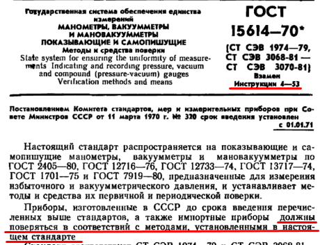

Добрый день, подскажите, пожалуйста, можно ли использовать данную вырезку в качестве документа при поверке средств измерения давления? И если нельзя, то чем руководствоваться в таком случае при поверке манометра ОБМ-160 с реестром 178401784-63.pdf-63
В аршине описания типа нет, в интернете нашел вот такой файл.
11 часов назад, pennywise сказал:
Поверяйте по Инстукция 4-53. Мы доверяем такой, раз нет ничего иного.
Есть документ её отменяющий. А каким документом эту Инструкцию реанимировали?
