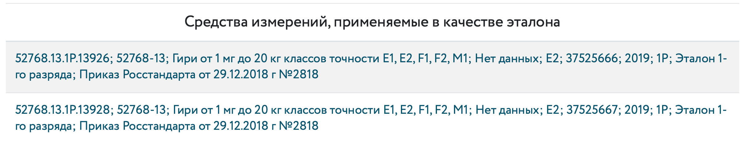

а зачем протокол в свидетельстве указано какие эталоны применялись?
Вот выписка из Аршина о поверке набора гирь М1 (первая по списку). К какому эталону вы тут проследили гирю номиналом 1 г.

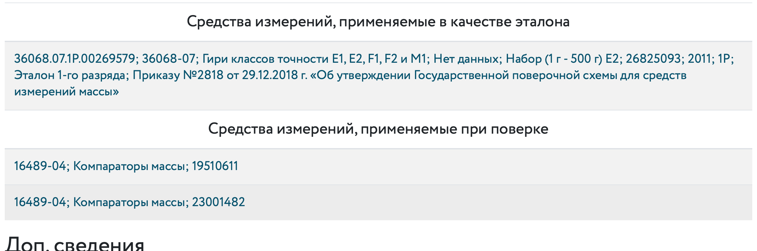

24 минуты назад, libra сказал:
гиря Е2 з.н. 37525666 г.в.2019 эталон 1-го разряда
22 минуты назад, libra сказал:
Вот выписка о поверке набора гирь Г-2-210. Какая гиря применялась при поверке?
набор гирь (1-500гр) Е2 з.н. 26825093 г.в. 2011 и т.д.  ссылка на свидетельство поверки https://fgis.gost.ru/fundmetrology/cm/results/1-139263047
