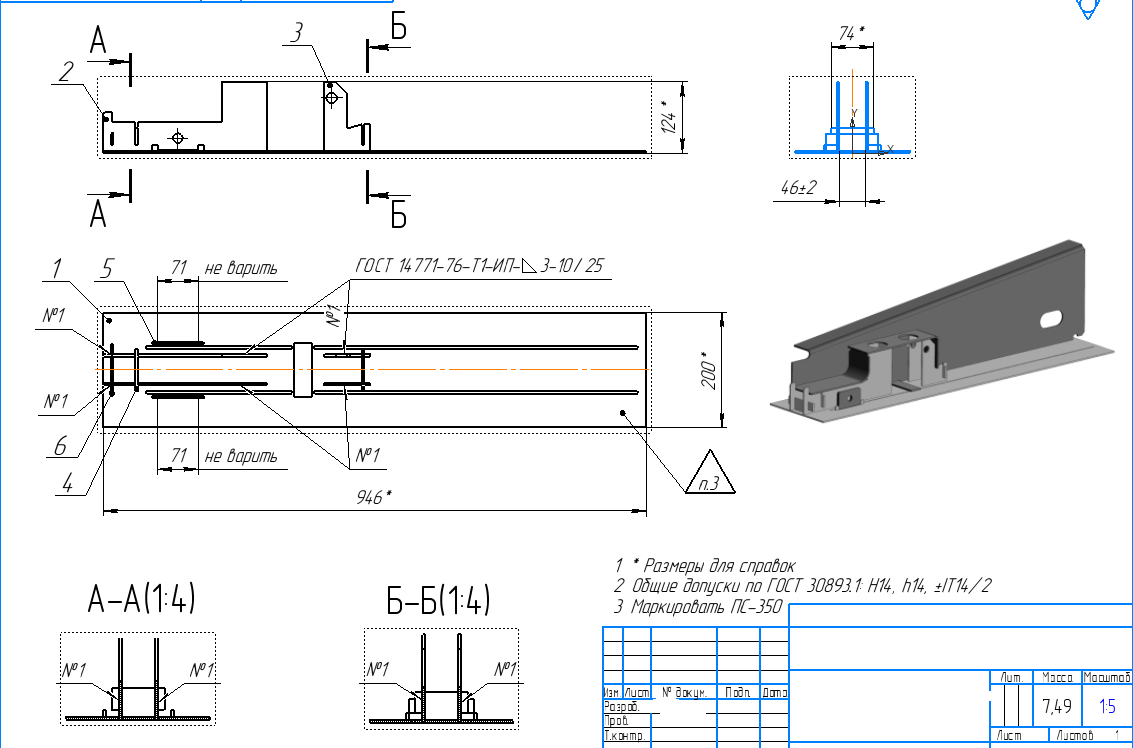

Евгений123322132535647 0 Опубликовано 19 Мая 2023 Жалоба Опубликовано 19 Мая 2023 На чертеже задан размер 46 ± 2 мм ,имеем ли мы право выполнить измерение штангенциркулем? Если да, то существует какой то ГОСТ или Нормативный документ? Цитата

ЭДСка 208 Опубликовано 19 Мая 2023 Жалоба Опубликовано 19 Мая 2023 2 часа назад, Евгений123322132535647 сказал: На чертеже задан размер 46 ± 2 мм ,имеем ли мы право выполнить измерение штангенциркулем? Если да, то существует какой то ГОСТ или Нормативный документ? 1 час назад, AtaVist сказал: Чертёж где? Совершенно согласна, без чертежа не понятно о чём речь. И к слову, в любом описании типа на ШЦ можно увидеть "Штангенциркули предназначены для измерения наружных и внутренних размеров, глубин", может Вам вообще линейка нужна... Цитата
