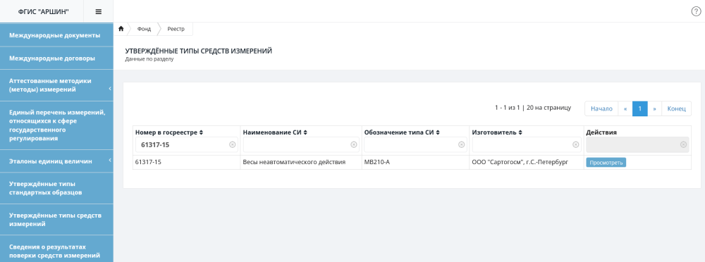

Бюро 141 Опубликовано 1 Июня 2023 Жалоба Опубликовано 1 Июня 2023 14 минут назад, Маргарита123 сказал: сможете мне помочь 61317-15, Весы неавтоматического действия МВ210-А, РЭ Рабочий эталон 5-го разряда; ГПС утвержденная Приказом Росстандарта от 04.07.2022 № 1622, ГПЭ, к которому прослеживается СИ гэт3-2020 Цитата
Маргарита123 0 Опубликовано 1 Июня 2023 Автор Жалоба Опубликовано 1 Июня 2023 5 минут назад, Бюро сказал: 61317-15, Весы неавтоматического действия МВ210-А, РЭ Рабочий эталон 5-го разряда; ГПС утвержденная Приказом Росстандарта от 04.07.2022 № 1622, ГПЭ, к которому прослеживается СИ гэт3-2020 Хорошо, это я и сказала, но посыпалась (извините за сленг) на вопросе как проходит через поверку или аттестацию Цитата
Бюро 141 Опубликовано 1 Июня 2023 Жалоба Опубликовано 1 Июня 2023 4 минуты назад, Маргарита123 сказал: но посыпалась (извините за сленг) на вопросе как проходит через поверку или аттестацию Ваш "агрегат" относится к утвержденным эталонам единиц величин или, все таки, к средствам измерений утвержденного типа, применяемым в качестве эталонов единиц величин? Ответьте на этот вопрос, заглянув в Аршин, а затем прочитайте - ПОЛОЖЕНИЕ ОБ ЭТАЛОНАХ ЕДИНИЦ ВЕЛИЧИН, ИСПОЛЬЗУЕМЫХ В СФЕРЕ ГОСУДАРСТВЕННОГО РЕГУЛИРОВАНИЯ ОБЕСПЕЧЕНИЯ ЕДИНСТВА ИЗМЕРЕНИЙ (в ред. Постановления Правительства РФ от 21.10.2019 N 1355). Там все есть. Цитата

Metrolog_70 101 Опубликовано 2 Июня 2023 Жалоба Опубликовано 2 Июня 2023 12 часов назад, Маргарита123 сказал: По постановлению 734 СИ, используемые в качестве эталона, должны поверяться, НО при этом только с поверкой использоваться как эталон он не может. Если я правильно поняла преподавателя, то они должны еще и аттестовываться???? Неправильно поняли, СИ утвержденного типа, используемые в качестве эталонов, поверяются и заносятся в отдельный раздел ФИФ АРШИН: СИ, ПРИМЕНЯЕМЫЕ В КАЧЕСТВЕ ЭТАЛОНОВ Естественно, поверяющей организации необходимо сообщить, что СИ планируется использовать в качестве эталона и если СИ соответствует ГПС/ЛПС или МП, то после поверки данные будут занесены в соответствующий раздел. Цитата
