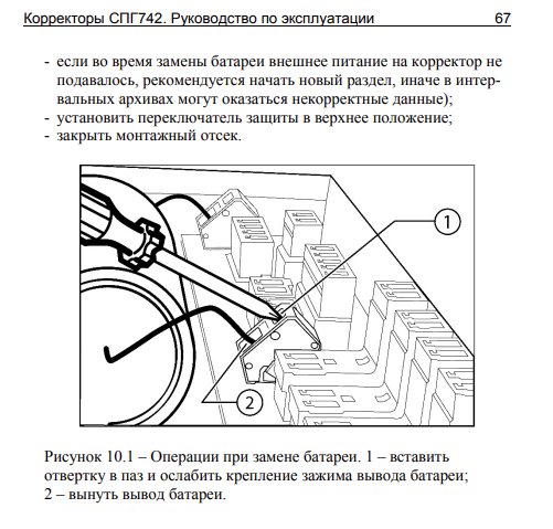

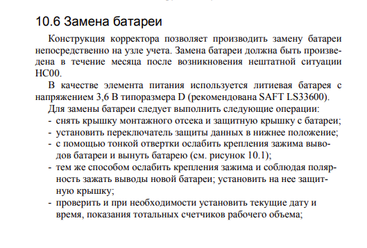

Логинов Владимир 910 Опубликовано 29 Июня 2023 Жалоба Опубликовано 29 Июня 2023 4 часа назад, Андрей3377 сказал: Добрый день уважаемые специалисты.Каким законом или нормами регламентирована замена источников питания в частности акб, имеют ли сами сотрудники эксплуатирующий организации в частности котельной сами заменить акб в корректоре например Инженер КИП? Или нужно отправлять прибор в ЦСМ? Из руководства Цитата
Логинов Владимир 910 Опубликовано 29 Июня 2023 Жалоба Опубликовано 29 Июня 2023 Если крышка опломбирована инспектором газоснабжающей организациии, то надо уведомить его и пригласить на повторную опломбировку. Цитата

Логинов Владимир 910 Опубликовано 29 Июня 2023 Жалоба Опубликовано 29 Июня 2023 9 минут назад, Андрей3377 сказал: может есть какой то документ который это регламентирует? Я вам привел выдержку из руководства на прибор. Цитата
