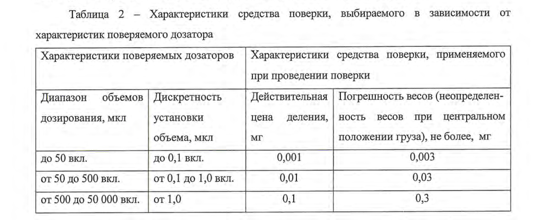

libra 560 Опубликовано 10 Декабря 2023 Жалоба Опубликовано 10 Декабря 2023 (изменено) В 08.12.2023 в 20:21, владимир 332 сказал: ИМХО всё гораздо проще Например, МП 56-241-2012 Дозаторы BIOHIT.pdf Чтоб калибровать вполне подойдут Испанский стыд просто. Даже комментировать не буду. Просто приведу таблицу из МП и выдержку из таблицы 1 OIML R-111. Изменено 10 Декабря 2023 пользователем libra Цитата

libra 560 Опубликовано 10 Декабря 2023 Жалоба Опубликовано 10 Декабря 2023 (изменено) 2 часа назад, scbist сказал: Если пересчитать на гири, то это F2. 5 мг с погрешностью 0,06. Для их калибровки применяют гири класса F1. Т.е. можно те же 5 мг, но с погрешностью 0,02. Думаю, что и погрешность весов имеет право быть в точке 5 мг с такой же погрешностью. Почти согласен: Весы с погрешностью 150 мкг и СКО 15 мкг были ( в том далеком году те же MSU 225 или CP224D (50мкг/ 20 мкг). Но гири для калибровки и поверки там класса Е1. Но таких весов с МХ как в указаной методике , с пределами погрешности в 3 мкг не было. Изменено 10 Декабря 2023 пользователем libra Цитата
Специалисты scbist 1864 Опубликовано 10 Декабря 2023 Специалисты Жалоба Опубликовано 10 Декабря 2023 35 минут назад, libra сказал: Но таких весов с МХ как в указаной методике , Мы как-то зациклились на конкретной методике, а вопрос был В 08.12.2023 в 13:27, Дмитрий121 сказал: погрешность весов должна быть 0,03 мг? Есть ли где-то такие весы нас не спрашивали. Может у автора что-то подходящее есть. Цитата
владимир 332 1340 Опубликовано 10 Декабря 2023 Жалоба Опубликовано 10 Декабря 2023 (изменено) 1 час назад, libra сказал: Почти согласен: Весы с погрешностью 150 мкг и СКО 15 мкг были ( в том далеком году те же MSU 225 или CP224D (50мкг/ 20 мкг). Но гири для калибровки и поверки там класса Е1. Но таких весов с МХ как в указаной методике , с пределами погрешности в 3 мкг не было. А сейчас вдруг появились?: 70739-18 Весы специальные для поверки и калибровки объемных дозаторов MPS Фирма "Sartorius Lab Instruments GmbH & Co. KG", Германия https://fgis.gost.ru/fundmetrology/registry/4/items/384994 ОТ https://fgis.gost.ru/fundmetrology/api/downloadfile/49ddbceb-03b9-4a7e-97a7-f219d415d19b Таблица 2 – Метрологические характеристики Наименование характеристики Значение MPS2.7S Максимальная нагрузка Мах, г 2,1 Минимальная нагрузка, Min, мг 0,1 Действительная цена деления d, мг 0,0001 Пределы допускаемой абсолютной погрешности, мг, в диапазонах взвешивания: от Min до 50 мг включ. ± 0,003 св 50 мг до 500 мг включ. ± 0,005 св.500 мг до Max включ. ± 0,01 Предел допускаемого среднего квадратического отклонения результата измерений, мг, не более 0,00025 МП https://fgis.gost.ru/fundmetrology/api/downloadfile/8ffc3702-6a15-4741-9be4-a2c0cb0c8275 Таблица 4 - Метрологические характеристики весов .... тоже самое Таблица 2 - Средства поверки ... Набор гирь (1 мг - 100 г) E1 ГОСТ OIML R 111-1 P.S. Дозаторы пипеточные ОТ и МП из последних https://fgis.gost.ru/fundmetrology/registry/4/items/1404239 https://fgis.gost.ru/fundmetrology/registry/4/items/1412646 Можно не цитировать? Изменено 10 Декабря 2023 пользователем владимир 332 Цитата
