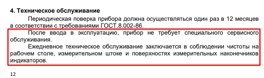

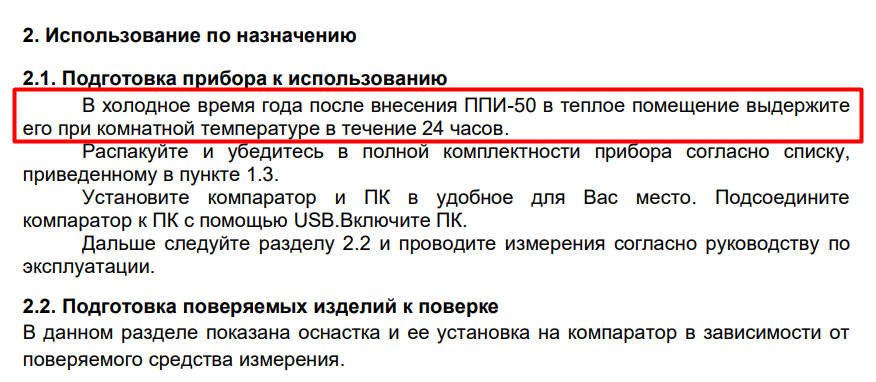

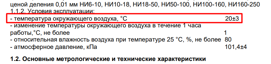

Согласно документу, которым поделился Владимир 332, при занесении из холодного места в лабораторию - нужно выдержать прибор 24 часа при её температуре и затем действовать как описано в пункте 2.2. Так вы введёте прибор в эксплуатацию, то есть, подготовите его к использованию.
Создавая в лаборатории условия по температуре, её динамике, влажности и давлению, как описано в пункте 1.1.2, вы создадите условия, которые регламентируются заводом-изготовителем ППИ-50 как эксплуатационные. Для того, чтобы эксплуатировать прибор - нужны именно эти условия, что указаны в пункте 1.1.2.
Когда эксплуатационные условия созданы, согласно разделу 4 из паспорта, ничего делать больше особо не надо. Для эксплуатирования ППИ-50 достаточно поддерживать рабочее место, измерительных шток и измерительные наконечники индикаторов в чистоте.
Вот по глупому составленный документ, в частности РЭ, не отвечает на вопросы, а создает их еще больше. Вот вопрос, холодное место это какая температура? Если я занес из места где температура была 16 гр С, также 24 часа ждать? А если я вообще прибор не заносил, он стоял на месте  и у меня температура в лаборатории была 15 гр С я могу сразу работать как температура в лаборатории достигла 17 гр С или тоже нужно выждать 24ч? А как быть если я занес прибор из теплого помещения,  где температура была 25 гр С, могу сразу работать? про теплое место никто ничего не написал.

35 минут назад, Тамбовский Волк сказал:

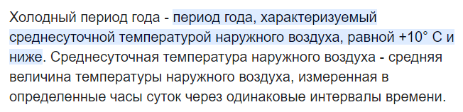

Наверное холодное время года, это что-то типа такого:
А под тёплым помещением подразумевается место с условиями, которые СНиПы регламентируют как достаточные условия для людского труда.
Я думаю, что здесь "холодное место" немного условно названо. Оно может быть и +10°C, и 0°C, и -10°C. Имеется в виду любая температура, ниже эксплуатационной.
А в вашем случае, при переносе с места на место с похожими условиями, информации конкретно нет. Выходит, что это ни транспортировка в таре, ни хранение, ни консервация, а просто переезд. Взяли на руках, из схожих условий, и принесли работать. Наверное, здесь не нужно выстаивание в 24 часа. Наверное, достаточно имитировать подготовку к поверке, как написал Владимир 332, "выдержать на рабочем месте не менее 4-х часов".

В 07.02.2024 в 14:33, Тамбовский Волк сказал:
Госреестр 80580-20
ОТ https://nd-gsi.ru/grsi/800xx/80580-20.pdf
Цитата
Условия эксплуатации: – температура окружающего воздуха От +17 до +23 °C
к вопросу про 24 часа
10 часов назад, Тамбовский Волк сказал:
и 4 часов достаточно за глаза :yes-yes:
