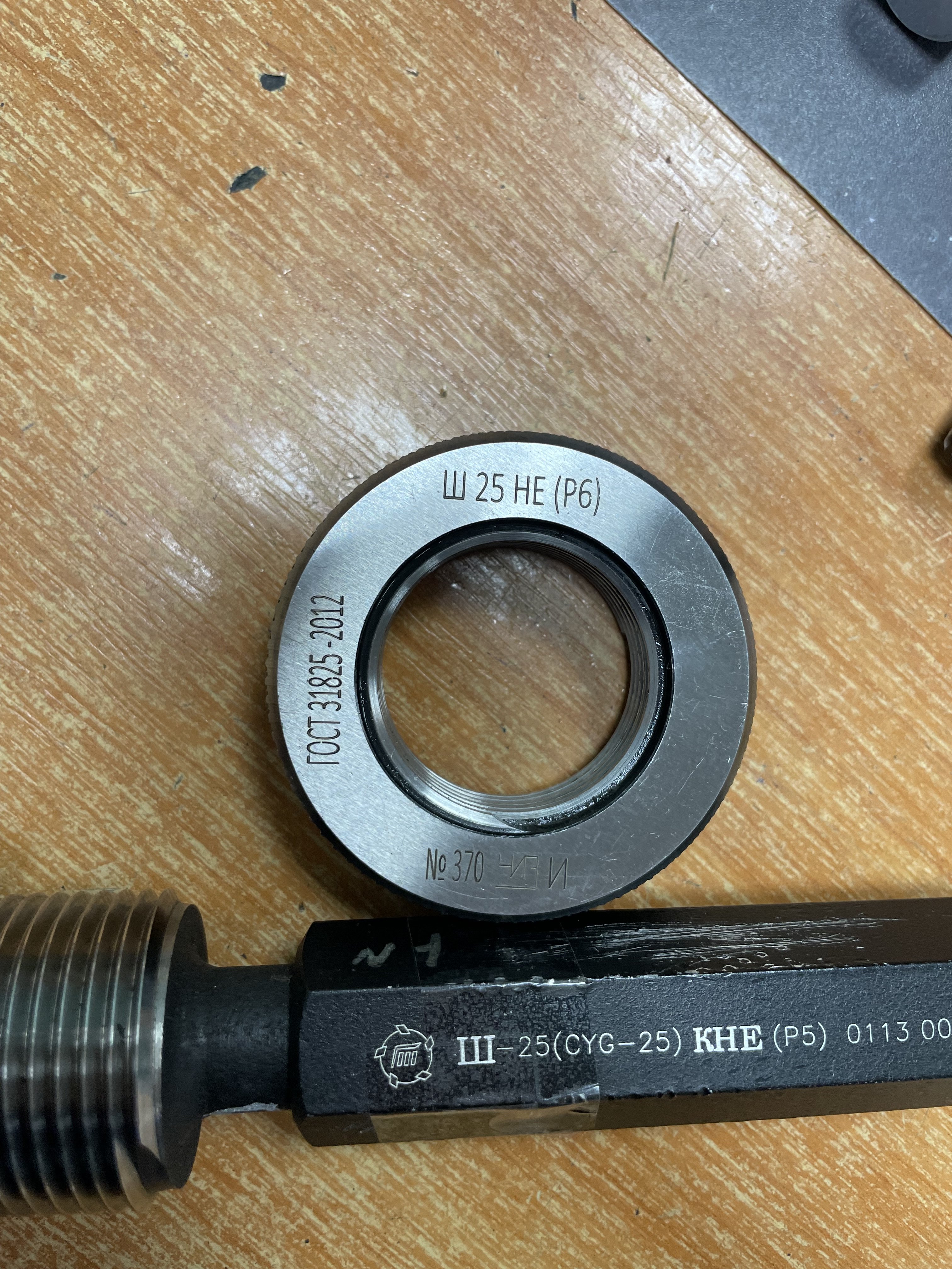

ШурумБурум 0 Опубликовано 12 Декабря 2024 Жалоба Опубликовано 12 Декабря 2024 Здравствуйте, подскажите что обозначает Р6 в скобках на калибре кольце? В госте не нашла.. и допускается ли проверять рабочее кольцо Р6 , контрольной пробкой Р5 Цитата

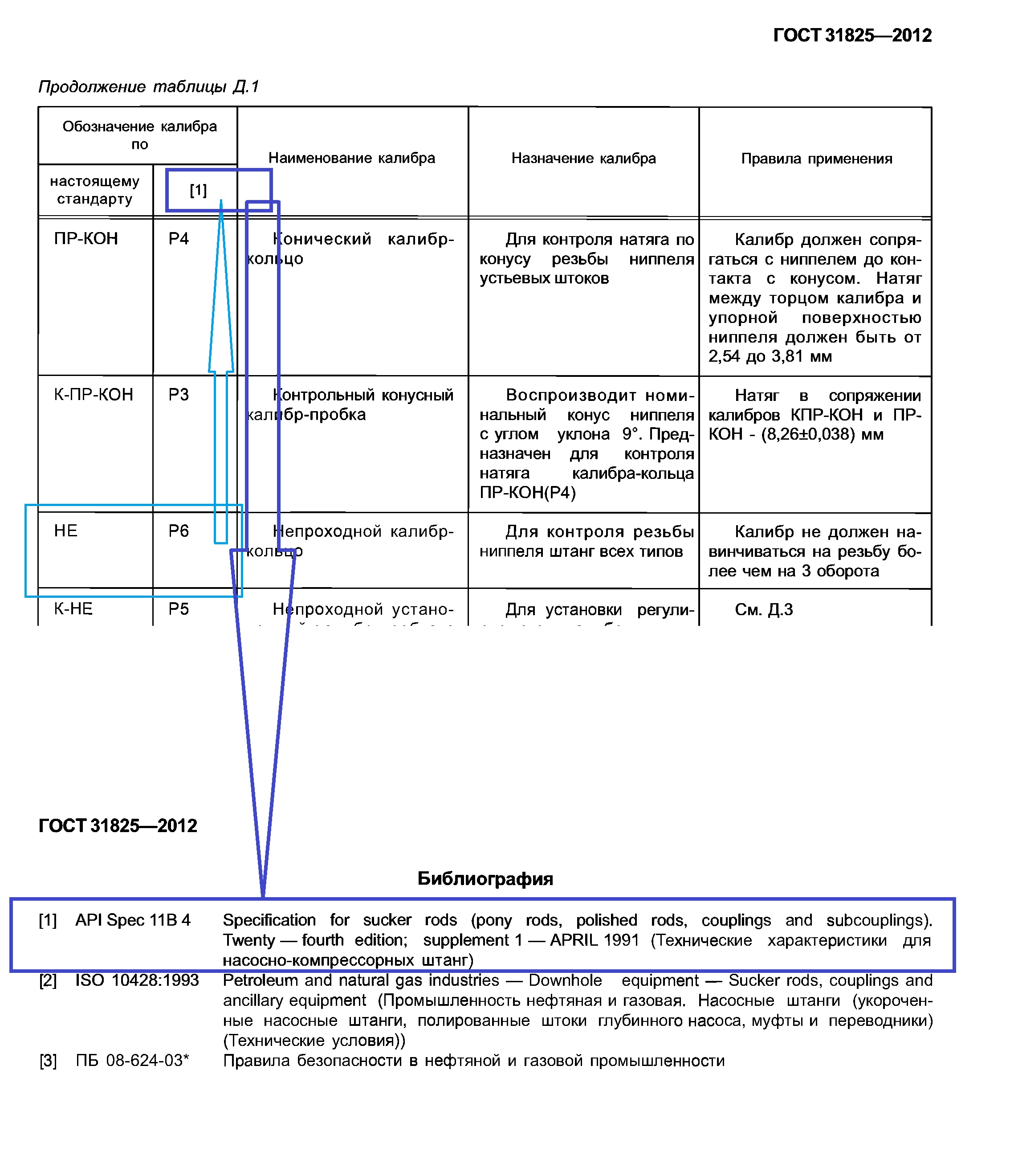

ШурумБурум 0 Опубликовано 12 Декабря 2024 Автор Жалоба Опубликовано 12 Декабря 2024 15 минут назад, Alexs_L сказал: В каком именно ГОСТ не нашли? 31825-2012 Цитата

Гость Кира90 Опубликовано 12 Декабря 2024 Жалоба Опубликовано 12 Декабря 2024 Это не шаг резьбы, это обозначение по стандарту API Цитата
Гость Кира90 Опубликовано 12 Декабря 2024 Жалоба Опубликовано 12 Декабря 2024 1 час назад, ШурумБурум сказал: Здравствуйте, подскажите что обозначает Р6 в скобках на калибре кольце? В госте не нашла.. и допускается ли проверять рабочее кольцо Р6 , контрольной пробкой Р5 Согласно стандарту, калибр-пробка К-НЕ Р5 предназначена для контроля калибра-кольца НЕ Р6 Цитата

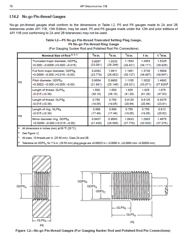

Alexs_L 101 Опубликовано 12 Декабря 2024 Жалоба Опубликовано 12 Декабря 2024 24 минуты назад, Людмила77 сказал: А что цифры значат после P ? Цитата
ШурумБурум 0 Опубликовано 12 Декабря 2024 Автор Жалоба Опубликовано 12 Декабря 2024 27 минут назад, Alexs_L сказал: Можно ссылочку откуда картинка Цитата
Alexs_L 101 Опубликовано 12 Декабря 2024 Жалоба Опубликовано 12 Декабря 2024 27 минут назад, ШурумБурум сказал: Можно ссылочку откуда картинка API-Spec-11B-27th-2010-specification-for-sucker-rods.pdf Цитата
ШурумБурум 0 Опубликовано 12 Декабря 2024 Автор Жалоба Опубликовано 12 Декабря 2024 Только что, Alexs_L сказал: API-Spec-11B-27th-2010-specification-for-sucker-rods.pdf 5.98 \u041c\u0411 · 0 скачиваний Благодарю Цитата
Гость Кира90 Опубликовано 12 Декабря 2024 Жалоба Опубликовано 12 Декабря 2024 5 часов назад, Людмила77 сказал: А что цифры значат после P ? Обозначение калибра. Вижу коллега уже поделился стандартом. Цитата
