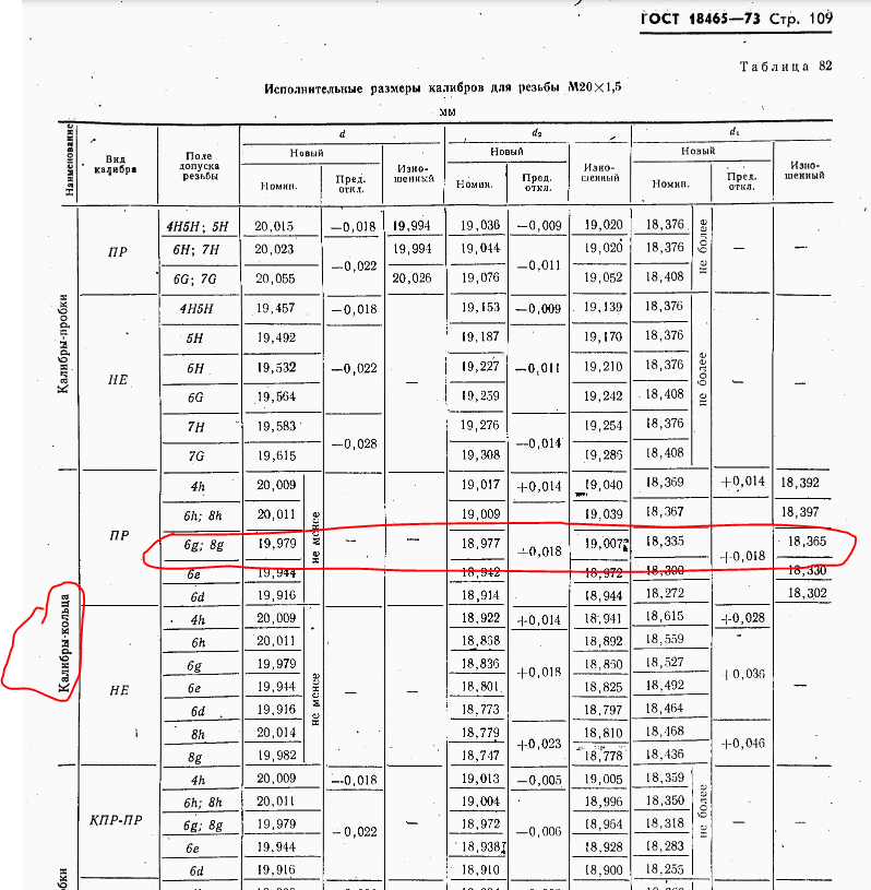

Помогите оценить результаты измерения калибра для начинающего.
Калибр кольцо М 20x1,5 6g ПР отправили на измерения и в результате по среднему диаметру вопросов к измерениям нет там отклонение не велико, а вот что в протоколе по внутреннему диаметру написали в протоколе измерений:
Номинальный внутренний диаметр 18,3350 мм
Действительный внутренний диаметр 18,3625 мм
Отклонение диаметра 0,0275 мм
Предельное отклонение при эксплуатации 0,018 мм,
то есть получается отклонение превышает допустимое отклонение, я хотел проверить это по ГОСТ. Производитель написал что калибр соответствует ГОСТ 24997-2004, но в этом гост допуски и величины, определяющие положение полей допусков и предел износа резьбовых калибров, приведены в таблице 5, а в таблице значения допусков начиваются Св. 24 до 50 мм и выше а у меня М 20.
В госте есть определения внутреннего диаметра наружней резьбы и внутреннего диаметра внутренней резьбы - какой из них мой диаметр и на сколько кретично такое отклонение от диаметра, хотел сам посчитать по ГОСТ но у меня не получается, не могу разобраться(

Посмотрите размеры в ГОСТ 18465-73(там все есть).
1 час назад, Семен Кирюшин сказал:
Спасибо огромное!
Остался вопрос еще, для среднего диаметра исполнитель написал предельное отклонение 0,03 мм оно получается если из изношенного вычесть номинальное а для внутреннего диаметра для оценки износа написано предельное отклонение 0,018. Если аналогично вычесть из изношенного номинальное значение для внутреннего диаметра, то так же получается 0,03 и калибром можно еще какое то время пользоваться. Но исполнитель написал именно 0,018. Возможно формула есть какая то или какое то правило или все таки можно для внутреннего диаметра так же ориентироваться по значению изношенного и пока еще разрешить пользоваться калибром, к примеру на пол года?
Новый калибр должен иметь размеры как для нового, как в написано в шапке таблицы в ГОСТ.
А вот эксплуатироваться он может до достижения им размера износа.
"Старый" (73 года) гост с исполнительными размерами надо еще перепроверить на соответствие допусков последним требованиям 24997.
По самим колечкам не знаю насколько они там могут отличаться (не штудировала), а вот по контрикам у них точно есть существенные различия.
