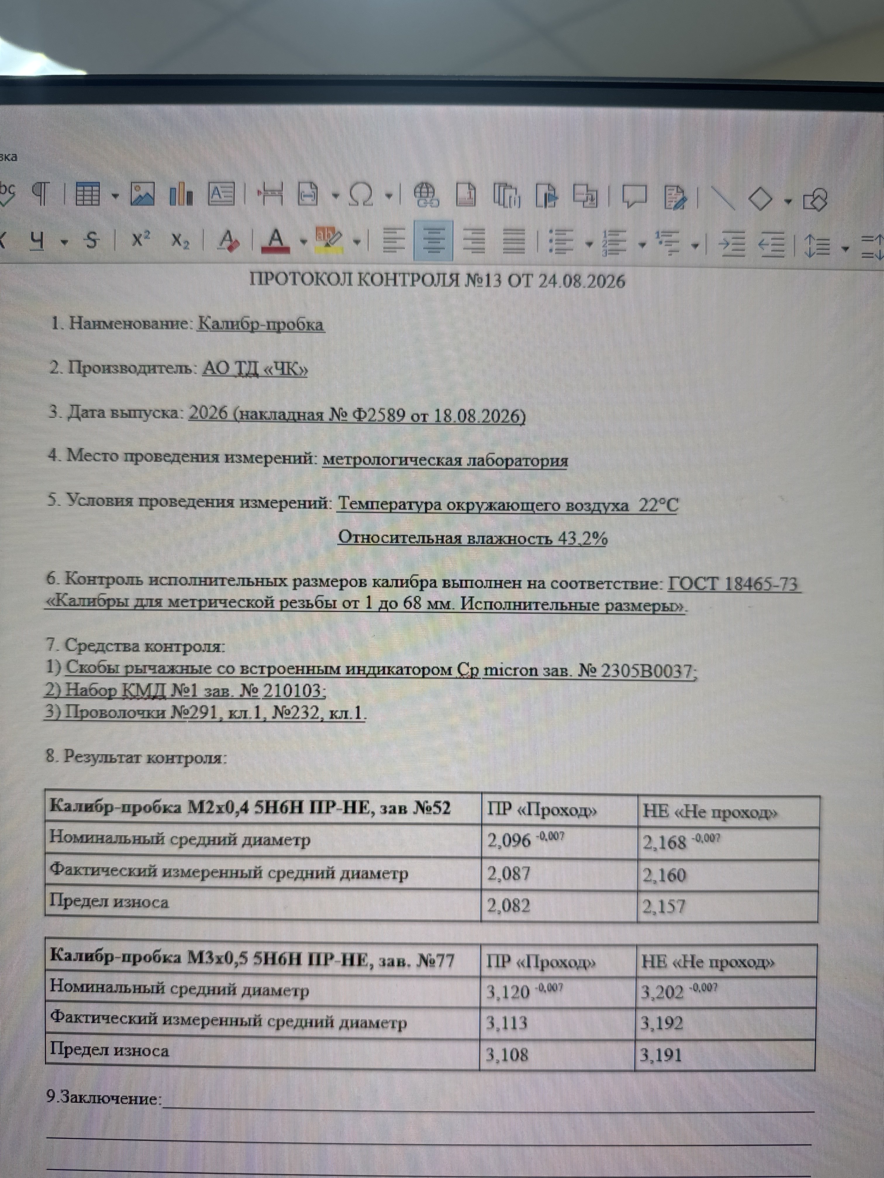

НикитаNikita 0 Опубликовано 9 Сентября Жалоба Опубликовано 9 Сентября Всем доброго дня,подскажите какие у вас внутренние протоколы контроля? хочется сделать более четкий акт) Цитата
matan 72 Опубликовано 9 Сентября Жалоба Опубликовано 9 Сентября температура и влажность - указаны ведь не просто так - чем измеряли и сколько должно быть? Цитата
Семен Кирюшин 84 Опубликовано 9 Сентября Жалоба Опубликовано 9 Сентября Можно указать ссылку на МИ 1904-88 или на другую методику контроля. А почему измерили только средний диаметр? А как же другие параметры? Цитата
Ника 1330 Опубликовано 9 Сентября Жалоба Опубликовано 9 Сентября В госте указаны номинальные размеры. А у вас - размеры по роликам. Цитата
MOHCTPuK 1 Опубликовано 10 Сентября Жалоба Опубликовано 10 Сентября ну и в добавок в ГОСТ 18465-73 нет исполнительных размеров для 5H6H. Так же из протокола не ясен диаметр проволочек, только их номера. Цитата
Pavelshamanov 1 Опубликовано 11 Сентября Жалоба Опубликовано 11 Сентября Добавлю еще то, что можно указать вид контроля периодический/первичный. Нет указания методики. Почему не измеряли наружный диаметр, шаг, половину угла профиля? Цитата
