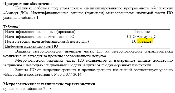

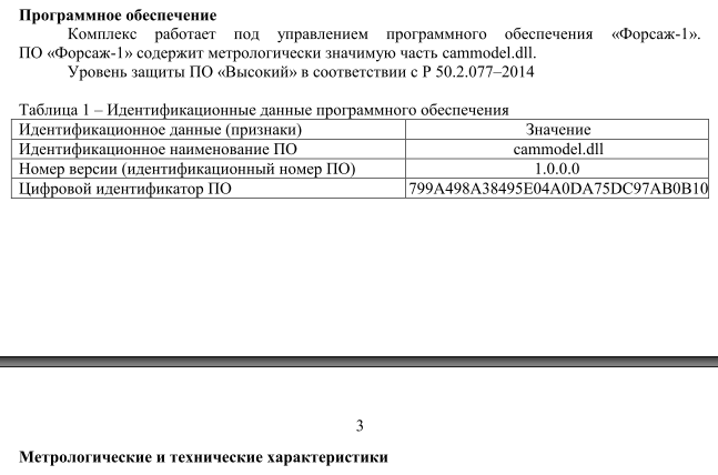

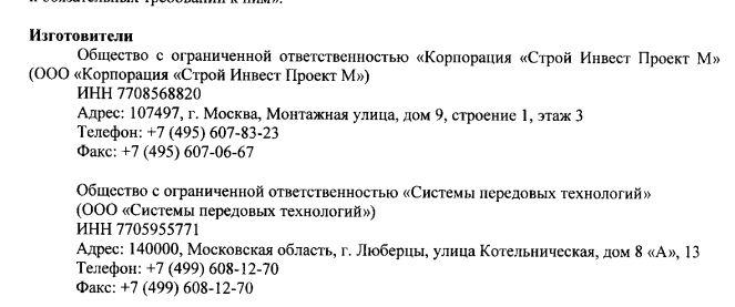

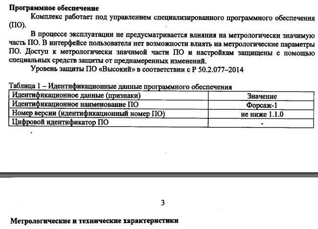

предлагаю разбить вопрос на два 1) Версии. Как я уже писал выше, у СИ с номером 60088-15 в редакции ОТ 2017 года (ОТ в приложении к приказу Росстандарта 2634 от 27.11.2017) есть "не ниже", в 2019 это убрали (приказ 2411 от 11.10.2019), указав при этом не просто некое ПО "Форсаж-1" (как в 2017), а только метрологически значимую dll из него. Соответственно предполагаю в вашем случае возможно внести обратное изменение "не ниже", также при этом выделив только конкретную dll. 2) Производитель. Можно поискать в приказах Росстандарта случаи с изменением производителя, если при этом просто вносится изменение в ОТ только в этой части, то далее задать вопрос Росстандарту, можно ли в вашем случае также внести изменения в ОТ в этой части, с указанием двух производителей, может быть с уточнением периодов производства. Или сразу задать этот вопрос Росстандарту. В любом случае решение (не обязательно совпадающее с мнениями участников форума) за ним, и вам туда обращаться по этим вопросам в итоге ОТ образца 2017 года ОТ 2019 года -

Если это влечет изменение версии метрологически значимой части ПО, указанной безальтернативно (без "не менее", "и выше") в ОТ с её проверкой в МП, то какие вопросы ко мне? Это к программисту вопрос - зачем он параметр, не относящийся к измерениям, нормируемым ОТ. засунул в метрологически значимое ПО. Если же оно не там - то и изменений метрологически значимого ПО не будет Оставлять там не описанные в ОТ дырки, меняющие принцип действия СИ, применительно к теме? А потом на АЗС топливо не доливают -
Проверка (поверка) программного обеспечения
UNECE ответил на тема форума автора Ufametrolog в Проведение поверки
конфуз у вас. в ОТ указана версия метрологически значимого ПО. И соответственно если меняется указанная в ОТ версия ПО, то речь идет именно о метрологически значимой что касается дырявой DLL Паркрайта - то да, в ней есть бэкдур, позволяющий при подключени не указанного в ОТ канала получения данных изменять принцип действия СИ (явление физического мира, лежащее в основе измерения). Но это предлагаю обсуждать в известной вам теме, если есть желание -

неоднократно видел такую (и аналогичную "не ниже") формулировку в ОТ, почему и предложил например посмотрите ОТ на номера (везде номера версий указаны "не ниже") 60087-15, 60088-15 (редакции 2017 года, в 2019 это убрали), 60642-15 , 61793-15 -

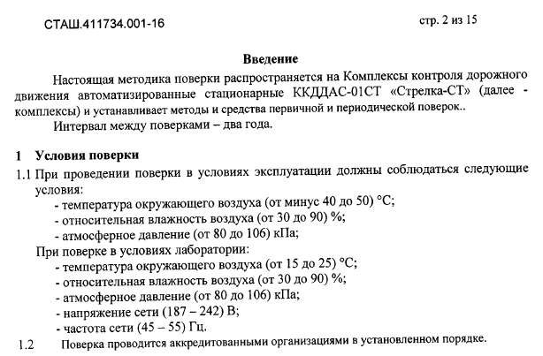

а я где то утверждал, что ТОЛЬКО в условиях эксплуатации? я отвечал на Ваш вопрос "если на улице сможете провести поверку Стрелки-СТ" МП это допускает, а заказчик судя по приведенной цитате 2015 года даже требует поверки эксплуатируемых Стрелок на месте. Никто не говорит, что выведенные из эксплуатации Стрелки надо обязательно тащить из лаборатории на улицу.
