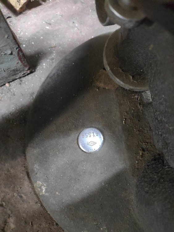

Нашёл в недрах кладовой парочку СИ производства ныне почившего ЛИЗа, похожих на оптиметры вертикальные. Дальнейшие попытки найти документы или хотя бы определить тип не увенчались успехом. Интернет не очень щедр на информацию о продукции ЛИЗ, прошу помощи в поиске инструкции к ним, описания типа, комплектности и подобной информации

Помогите найти тип СИ
Enzo ответил на тема форума автора Enzo в Метрологическое обеспечение производства
СИ никто не пользуется, на балансе нет. Планирую ставить на длительное хранение, но для начала всё равно необходимо определить тип и пределы измерений- 12 ответов
