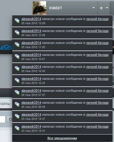

iraida1 3 Опубликовано 28 Ноября 2015 Жалоба Поделиться Опубликовано 28 Ноября 2015 (изменено) Может, как в старом мультике про енота, стоит улыбнуться своему отражению и оно вам улыбнется. Уважаемый Аркадий Григорьевич. Я женщина старая, наученная жизнью… и потому ни когда не делаю выводов и не даю комментариев, если не знаю, что и почем. Александр14, он ко мне обращался лично см. картинку. Ему нужен протокол MSA для РИС (для геометрии!!!) . Причем он держит в тайне где, что и как… измерять, (похоже, при производстве деталей ничего не измеряют), средств измерения нет, если не считать приспособы: « пробка, скоба, шаблон…». Геометрию детали измеряют по принципу: да/нет!!! Методики для проведения измерения нет, и на всё это барахло надо подготовить протокол MSA, и такой ПРОТОКОЛ, чтобы ни один взыскательный потребитель не прикопался! Александр14 даже в личной беседе боится сказать: где и кем он работает из опасения, что все узнают о его несостоятельности и непременно выгонят. Покупать программы он не хочет, за консультации платить не хочет: «За, что я должен платить? я сам формулы в excel загнал мне бы правильные цифры нарисовать!» Загнал? Измеряй и считай! Нет, он ищет такого художника, который бы потрудился за него - нарисовать картину маслом!!! Он Незнайка и Неумейка получает зарплату за то, что на предприятии ничего полезного не делает, ни какой прибавочной стоимости не образует, и твердо уверен: в инете все можно найти, стоит только бросить клич! Я ему: и методики, и примеры (картинки) отправляла. Но разбираться он не хочет и не может, в силу своего дарования. Зато меня десяток раз упрекнул за то, что я продаю свои программы, наработки, знания: «Вам бы только продавать!» Он, хочет мой продукт представить на предприятии, получить зарплату, премию, а мне он не за один документ спасибо не сказал, и я уверена – ни кому не скажет! Ни одно его письмо не начинается со слов: «здравствуйте», не называет даже по имени, а ведь профиль читал и хорошо видел, что я вдвое старше его! А потому, кроме издевок, он ничего не достоин. Я конечно тетенька добрая-добрая, я конечно протокол сфоткала и выложила здесь (ему отсылала), смотрите картинку ris.JPG. Кто спасибо сказал? Вот Вы Аркадий Григорьевич человек, безусловно, образованный, умный, добрый, а Вам, почему бы не выложить здесь свой протокол РИС для сравнения и вместо упреков в мой адрес! Помогите бедному юноше. Попытайтесь хотя бы объяснить, что РИС ему не подходит, что необходимо получить дискретные значения, что измерять надо, СИ (средства измерения) надо… Давайте посоревнуемся! Вы чего полезного, нужного и стоящего сделали, так чтобы не стыдно было показать? Вы на своем сайте покажите свой потенциал! У Вас есть сайт-портфолио? (Портфолио – это грамотно оформленный перечень работ определенного специалиста.) Сколько у Вас разработок 100 или 200 или больше? С 05.05.2010 решением Московского совета директоров ОАО «ЭЛТЕЗА» Санкт-Петербургский электротехнический завод ликвидирован. Вы там работали? А теперь что? Продавайте себя! В интернете и на данном форуме есть специалисты, с которыми приятно пообщаться, которые напрямик говорят: кто они, где работают, какие проблемы возникают. И тогда диалог всегда бывает продуктивный: обмен документацией, мнениями, совместный поиск решений… Изменено 28 Ноября 2015 пользователем iraida1 Цитата Ссылка на комментарий Поделиться на других сайтах Прочее
