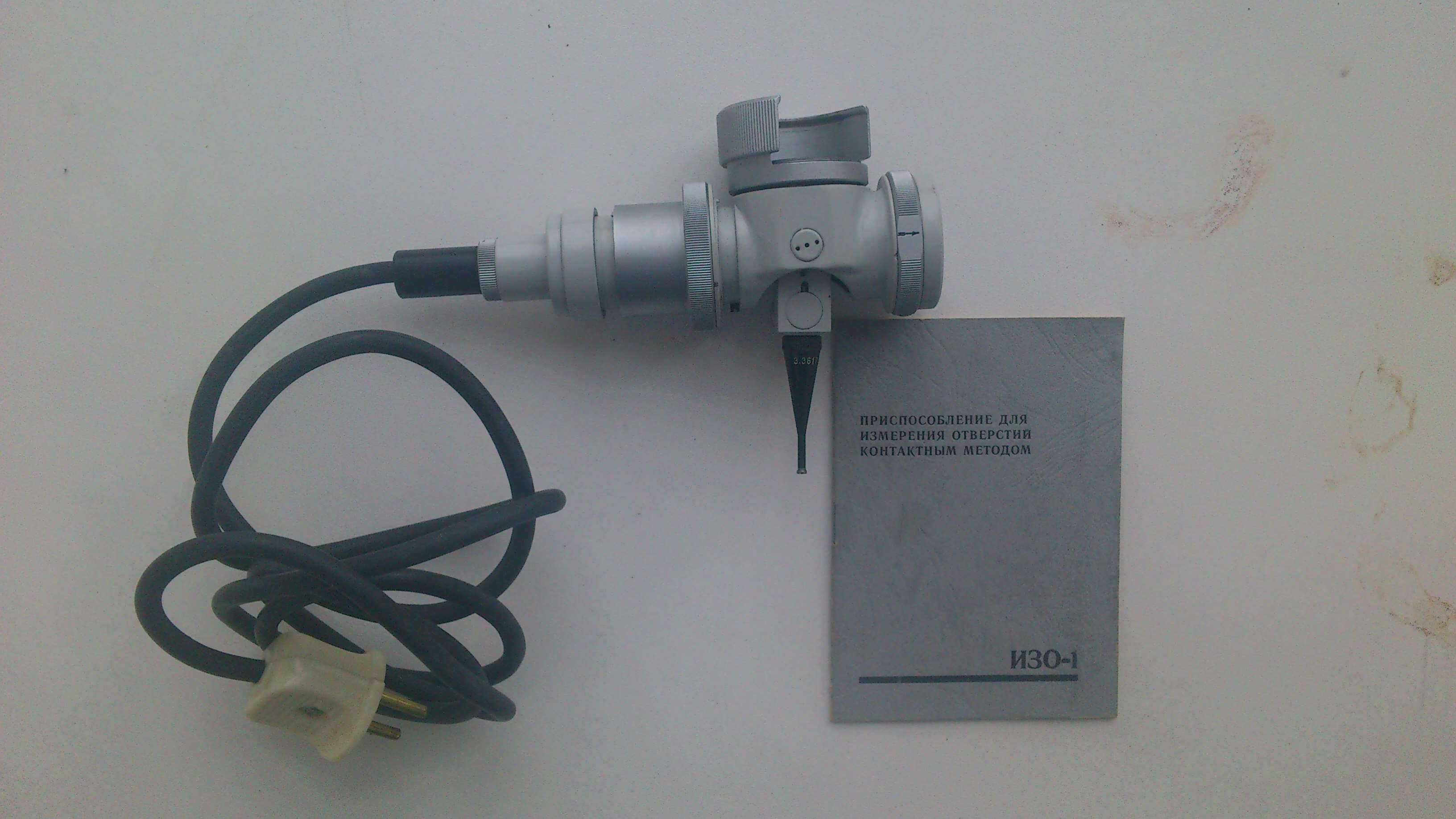

У меня такая головка называется ИЗО-1. Осталась от ДИПа. Сейчас иногда применяю на УИМ-21 для не очень глубоких глухих отверстий, но не всегда с ней удобно, т.к. очень быстро начинается "конус жесткости". И деталь надо хорошо закрепить на столике и выровнять. И не забывать учитывать диаметр шарика.
А что такое "конус жесткости" :thinking:
Это когда стержень начинает утолщаться, что бы уменьшить прогиб при боковой нагрузке. Может я не совсем корректно его обозвала, а так, как понимаю сие, поэтому и вяла в кавычки.
Но мешает он мне сильно. Его диаметр в верхней части значительно больше диаметра "шарика", поэтому опустившись в отверстие поглубже, при перемещении стола получается что касаешься отверстия уже не "шариком" где-то на глубине, а этитим конусом до верхней кромки.
Вот так он у меня выглядит. Одевается снизу на окуляр вместо верхней подсветки.
Спасибо большое за фото! Покажу может у нас тоже есть такая головка!
У нас на предприятии сделали свои наконечники. У них вместо шарика сделана "тарелочка". Сделали несколько диаметров, очень удобно.
