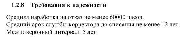

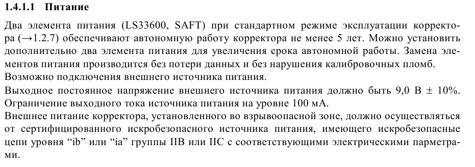

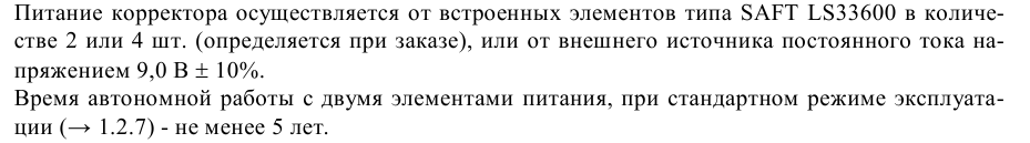

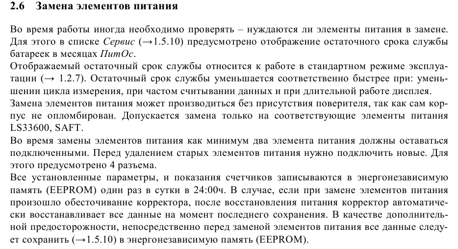

КипКипыч 0 Опубликовано 1 Октября 2020 Жалоба Опубликовано 1 Октября 2020 Добрый вечер Коллеги! Подходит срок очередной поверки ЕК 270 (год выпуска 2011г., интервал поверки-5 лет). Как и полагается, корректор поверялся в составе комплекса СГ-ЭК (в 2016 г.). Однако, в моей голове возникли немаловажные рассуждения и вопросы.Суть вот в чем. В Руководстве по эксплуатации фигурируют данные о Сроке списания изделия-не менее 12 лет.Сам корректор питается от блока БПЭК-02/м (изготовлен 2010 г.) и имеет срок службы 12 лет.Как припоминает вышестоящее руководство, во время очередной поверки (это было в 2016 году и не при мне), вроде как кто-то обронил слова, мол " по истечению срока службы очередная поверка не проводится, а покупается новый корректор". Внимание вопрос: действительно ли покупается новый корректор по истечении срока службы либо БПЭК-02/М либо ЕК 270? Или же все это дело также благополучно проходит периодическую поверку до момента "Непригодности изделия"? Помогите пожалуйста, кто сталкивался с такой ситуацией. Цитата
boss 418 Опубликовано 1 Октября 2020 Жалоба Опубликовано 1 Октября 2020 2 часа назад, КипКипыч сказал: ... Внимание вопрос: действительно ли покупается новый корректор по истечении срока службы либо БПЭК-02/М либо ЕК 270? Или же все это дело также благополучно проходит периодическую поверку до момента "Непригодности изделия"? Помогите пожалуйста, кто сталкивался с такой ситуацией. средний" срок службы не характеризует пригодность СИ к эксплуатации... "все это дело также благополучно проходит периодическую поверку до момента "Непригодности изделия" Цитата
Специалисты su215 658 Опубликовано 1 Октября 2020 Специалисты Жалоба Опубликовано 1 Октября 2020 1 час назад, boss сказал: средний" срок службы не характеризует пригодность СИ к эксплуатации... "все это дело также благополучно проходит периодическую поверку до момента "Непригодности изделия" Да, этот вопрос уже обсуждался на форуме и даже кто-то выкладывал ссылки на документы с определениями среднего срока, гарантийного и т.п. Это больше для бухгалтерии, мне кажется. Цитата
владимир 332 1340 Опубликовано 1 Октября 2020 Жалоба Опубликовано 1 Октября 2020 19 минут назад, su215 сказал: Да, этот вопрос уже обсуждался на форуме и даже кто-то выкладывал ссылки на документы с определениями среднего срока, гарантийного и т.п. И не раз ..... Цитата
КипКипыч 0 Опубликовано 2 Октября 2020 Жалоба Опубликовано 2 Октября 2020 Спасибо Всем кто помогал! Скину цепочку разъяснений по данному вопросу. Разъяснения по ГРПБ.docx Цитата
boss 418 Опубликовано 2 Октября 2020 Жалоба Опубликовано 2 Октября 2020 5 часов назад, КипКипыч сказал: Спасибо Всем кто помогал! Скину цепочку разъяснений по данному вопросу. Разъяснения по ГРПБ.docx откуда этот бред - п.8.2.6 и 8.2.7? Цитата
Rais 52 Опубликовано 5 Октября 2020 Жалоба Опубликовано 5 Октября 2020 В 02.10.2020 в 19:11, boss сказал: откуда этот бред - п.8.2.6 и 8.2.7? ГОСТ Р 54983-2012. Системы газораспределительные. Сети газораспределения природного газа. Общие требования к эксплуатации. Эксплуатационная документация РАЗРАБОТАН Открытым акционерным обществом "Головной научно-исследовательский и проектный институт по использованию газа в народном хозяйстве" (ОАО "Гипрониигаз"), Открытым акционерным обществом "Газпромрегионгаз" (ОАО "Газпромрегионгаз") Цитата
КипКипыч 0 Опубликовано 5 Октября 2020 Жалоба Опубликовано 5 Октября 2020 Rais, все верно. Есть еще одно НО. Как выяснилось, мы совсем забыли про сам пункт ГРПБ. На него есть паспорт, в котором зачастую срок эксплуатации меньше, чем на сам измерительный комплекс газа. Поэтому нужно сначала плясать от ГРПБ, а дальше комплекс измерительный и т.д. Цитата
