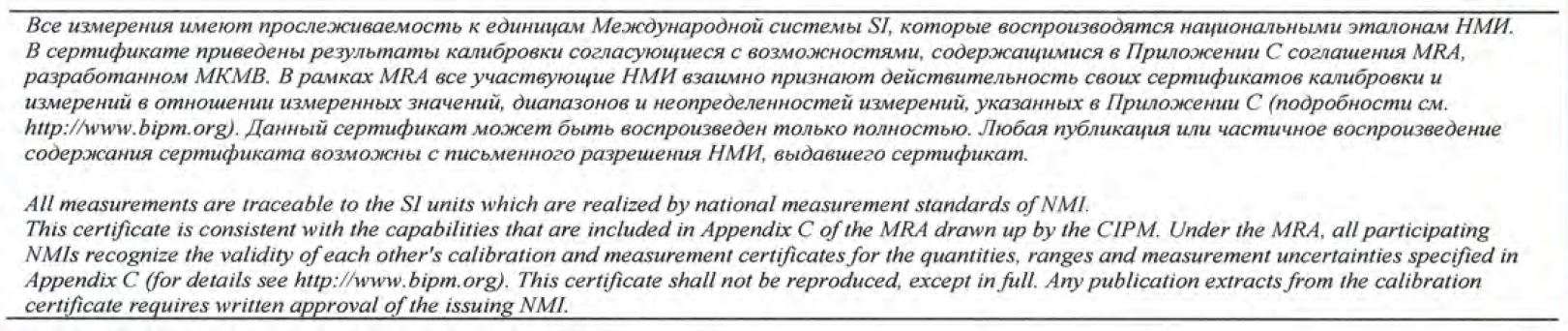

MArk1979 0 Опубликовано 2 Июня 2016 Автор Жалоба Опубликовано 2 Июня 2016 A detailed report will be provided for all articles being calibrated and will included at a minimum: incoming and outgoing data, accept/reject criteria, identification of the person performing the inspection, and identify the “standards” used as well as their traceability to NIST and calibration due dates. Поясните, если применять эти требования к Российской специфики "and identify the “standards” used as well as their traceability to NIST". Как я понимаю, если Российская лоборатория, то никаких NIST, ибо мы свои ГОСТы используем? Цитата
Elyssia 80 Опубликовано 2 Июня 2016 Жалоба Опубликовано 2 Июня 2016 A detailed report will be provided for all articles being calibrated and will included at a minimum: incoming and outgoing data, accept/reject criteria, identification of the person performing the inspection, and identify the “standards” used as well as their traceability to NIST and calibration due dates. Поясните, если применять эти требования к Российской специфики "and identify the “standards” used as well as their traceability to NIST". Как я понимаю, если Российская лоборатория, то никаких NIST, ибо мы свои ГОСТы используем? НИСТ - есть институт, который в США хранит некоторые эталоны единиц. В России - это НИИ (ВНИИМС, СНИИМ, и тд). Сама фраза не очень корректна, тк требует прослеживаемость к НИСТу, а не к единице величины. Где то у буржуев мне встречалась фраза про некорректность такой формулировки, но её (формулировку, как видно, ещё так до конца и не изжили). Эта фраза не из 17025, а из какого то руководства или поясняющего документа. А требует она прослеживаемость единицы к международному или национальному эталону. Вам может подойти любой из инстутитутов в мире, который участвует в CIPM MRA. вот ссылка на перечень институтов http://kcdb.bipm.org/AppendixC/search.asp?reset=1&met=EM . Выбирайте нужный вид измерений и найдете институт, который имеет международное признание и обеспечивает передачу величины (прослеживаемость). А в общем смысле достаточно иметь на сертификате клаибрвоки на ваши эталоны данные типа ритуальных фраз о прослеживаемости и аккредитации. вот пример сертификата с записью о прослеживаемости. 444991-1570368-1-combined-file1.pdf Цитата
MArk1979 0 Опубликовано 2 Июня 2016 Автор Жалоба Опубликовано 2 Июня 2016 A detailed report will be provided for all articles being calibrated and will included at a minimum: incoming and outgoing data, accept/reject criteria, identification of the person performing the inspection, and identify the “standards” used as well as their traceability to NIST and calibration due dates. Поясните, если применять эти требования к Российской специфики "and identify the “standards” used as well as their traceability to NIST". Как я понимаю, если Российская лоборатория, то никаких NIST, ибо мы свои ГОСТы используем? НИСТ - есть институт, который в США хранит некоторые эталоны единиц. В России - это НИИ (ВНИИМС, СНИИМ, и тд). Сама фраза не очень корректна, тк требует прослеживаемость к НИСТу, а не к единице величины. Где то у буржуев мне встречалась фраза про некорректность такой формулировки, но её (формулировку, как видно, ещё так до конца и не изжили). Эта фраза не из 17025, а из какого то руководства или поясняющего документа. А требует она прослеживаемость единицы к международному или национальному эталону. Вам может подойти любой из инстутитутов в мире, который участвует в CIPM MRA. вот ссылка на перечень институтов http://kcdb.bipm.org/AppendixC/search.asp?reset=1&met=EM . Выбирайте нужный вид измерений и найдете институт, который имеет международное признание и обеспечивает передачу величины (прослеживаемость). А в общем смысле достаточно иметь на сертификате клаибрвоки на ваши эталоны данные типа ритуальных фраз о прослеживаемости и аккредитации. вот пример сертификата с записью о прослеживаемости. Traceability is to the International System of Units (SI), consensus standards or ratio type measurements through national standards realized and maintained by the NIST U.S., NRC Canada, NMIJ Japan, KRISS Korea, Euramet members (NPL, PTB, etc.), NML-SIRIM in Malaysia or other National Measurement Institutes signatories to the CIPM MRA. Это вы про эту ритуальную фразу? А она безобидна? Просто наши метрологи ни в зуб ногой в английском, объяснить не смогут. Цитата
Elyssia 80 Опубликовано 3 Июня 2016 Жалоба Опубликовано 3 Июня 2016 (изменено) Ага, про эту. Эта фраза или подобная должна присутствовать на сертификате о калибровке на ваши эталоны, т.е. на те средства измерений, которыми ваши сотрудники калибруют используемые на предприятии средства измерений. Еще одна фраза - это пометка о собственно наличии аккредитации у лаборатории в виде обозначения стандарта 17025 и двух значков ILAC и A2LA. Эти значки говорят о том, что лаборатория, выдавшая сертификат - аккредитована A2LA на соответствие 17025 и соответствует правилам ILAC. Эта пометка и значки также должны быть на сертификате на эталоны. ILAC не обязательно ставить, это знак участия аккредитовавшего органа в международной системе аккредитации лабораторий, а значок A2LA - это региональный орган по аккредитации. Может быть другой, в зависимости от региона, где находится аккредитованная лаборатория. У русских НИИ я видела значки КООМЕТ и CIPM MRA. А в самом сертификате на откалиброванное средство далее приводится таблица с перечнем использованного при калибровке оборудования и данными прослеживаемости на это оборудование, можно не на все. Как на второй странице в примере. В приложении кусочек текста из русского сертификата о калибровке с фразой. Его я не могу выложить целиком, к сожалению. Территориальный аккредитующий орган искать тут http://ilac.org/signatory-search/ Кстати, интересно, что русских в этом списке почти нет. Видимо Россаккредитация только собирается вступить. А НИИ имеют аккредитацию видимо на уровень выше, через BIMP key comparison. Изменено 3 Июня 2016 пользователем Elyssia Цитата
MArk1979 0 Опубликовано 14 Июня 2016 Автор Жалоба Опубликовано 14 Июня 2016 Ага, про эту. Эта фраза или подобная должна присутствовать на сертификате о калибровке на ваши эталоны, т.е. на те средства измерений, которыми ваши сотрудники калибруют используемые на предприятии средства измерений. Еще одна фраза - это пометка о собственно наличии аккредитации у лаборатории в виде обозначения стандарта 17025 и двух значков ILAC и A2LA. Эти значки говорят о том, что лаборатория, выдавшая сертификат - аккредитована A2LA на соответствие 17025 и соответствует правилам ILAC. Эта пометка и значки также должны быть на сертификате на эталоны. ILAC не обязательно ставить, это знак участия аккредитовавшего органа в международной системе аккредитации лабораторий, а значок A2LA - это региональный орган по аккредитации. Может быть другой, в зависимости от региона, где находится аккредитованная лаборатория. У русских НИИ я видела значки КООМЕТ и CIPM MRA. А в самом сертификате на откалиброванное средство далее приводится таблица с перечнем использованного при калибровке оборудования и данными прослеживаемости на это оборудование, можно не на все. Как на второй странице в примере. В приложении кусочек текста из русского сертификата о калибровке с фразой. Его я не могу выложить целиком, к сожалению. Территориальный аккредитующий орган искать тут http://ilac.org/signatory-search/ Кстати, интересно, что русских в этом списке почти нет. Видимо Россаккредитация только собирается вступить. А НИИ имеют аккредитацию видимо на уровень выше, через BIMP key comparison. Спасибо за понятное объяснение. Цитата
