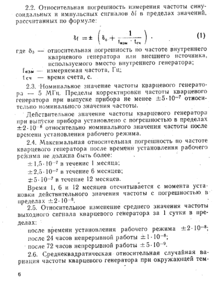

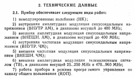

VVF 109 Опубликовано 10 Июня 2016 Жалоба Поделиться Опубликовано 10 Июня 2016 А как Вы сможете пронормировать погрешность "от стандарта частоты"??? Как то так (ТО на Ч3-54, стр.6, см. формулу): Странно ....переключать на задней панели есть, разъем есть...а режима работы нет Я ответил на вопрос "почему нет?" с бумажной точки зрения... Режимы работы Г4-176 прописаны вот так: Ну нет здесь упоминания о внешнем ОГ! Кроме того читаем ОТ Обратите внимание на упоминание ВНЕШНИХ источников... Ну если мы знаем что опорный генератор "Гиацинт" - то мы знаем минимальные требования по входному напряжению на активной нагрузке 75 ОМ - (250+/-40) мВ. А вот здесь нормируют выходной сигнал стандартов частоты на нагрузке 50 Ом и амплитудой 1 В. Но повторю: "Работать будет" PS Впрочем и в ТО Ч6-71 также не упоминается о работе с внешним ОГ. Цитата Ссылка на комментарий Поделиться на других сайтах Прочее
