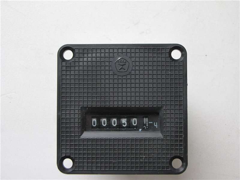

nikolay69 10 Опубликовано 14 Февраля 2017 Жалоба Опубликовано 14 Февраля 2017 (изменено) Здравствуйте, помогите пожалуйста скачать паспорт и ТОиИЭ (4ю2.815.122 ТО) на счетчик времени наработки СВН-2-02. Счетчик есть в ГРСИ под номером 10888-00. Он не подлежит периодической поверке, - только первичная поверка при выпуске. Однако,вероятно, он подлежит периодической проверке (контроль погрешности). Пока нет паспорта, есть непонятные моменты..:-) В описании ссылаются на РД 25-815-87, - мол там есть методика поверки... Изменено 14 Февраля 2017 пользователем nikolay69 Цитата
