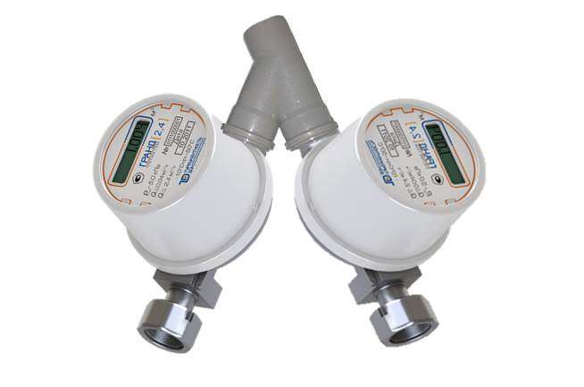

Dmitry7b 3 Опубликовано 13 Февраля 2017 Жалоба Поделиться Опубликовано 13 Февраля 2017 В 30.01.2017 в 14:52, boss сказал: Резюме: Счетчик газа устанавливается в квартире МКД (объект) в месте подключения квартиры (объекта) общему газопроводу МКД То есть, если в месте подключения сделать разделение трубопровода на 2 ветки с 2-мя счетчиками - это уже не будет местом подключения к общему газопроводу? Цитата Ссылка на комментарий Поделиться на других сайтах Прочее
boss 414 Опубликовано 13 Февраля 2017 Жалоба Поделиться Опубликовано 13 Февраля 2017 (изменено) Вот так? Изменено 13 Февраля 2017 пользователем boss Цитата Ссылка на комментарий Поделиться на других сайтах Прочее
